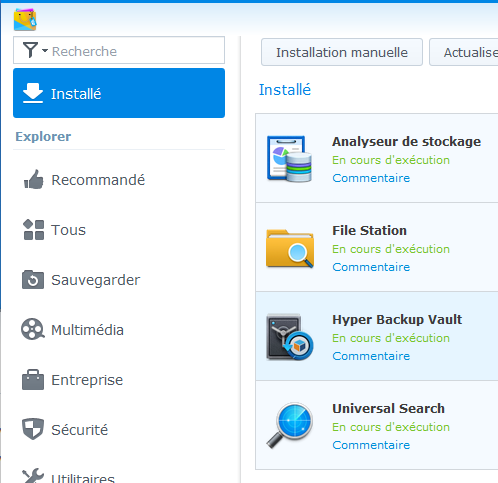

Il y a dans l’interface du centre de paquet un moyen de créer un ticket support. C'est le lien "commentaire." Plus on déclare de ticket plus cela se verra. Même si je ne suis pas un fan de la méthode, il faut bien reconnaître que cela ne bouge pas vite sur cette problématique qui est vécue pareil chez les anglophones.

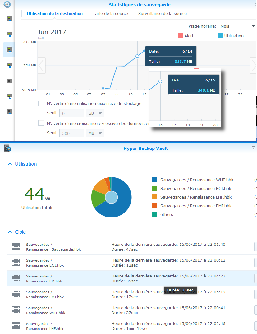

Mais bon pour l'instant il semble que ce soit incrémental. Dans le sens de sauvegarder ce qui a bougé (voir copie écran). Le peu de changement que je fais sur les sources actuellement produit les faibles temps de traitement apparemment (voir PJ).

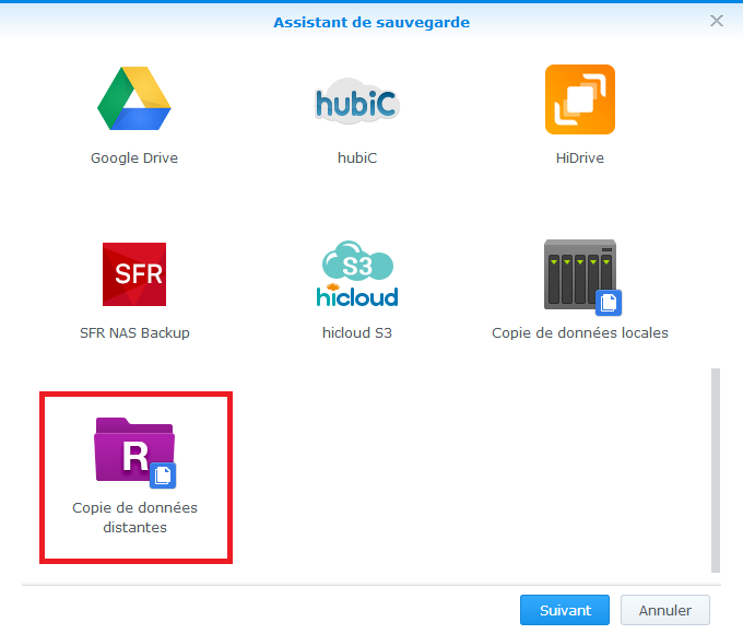

Tu peux aussi tester en mode copie de fichier distante (ou un truc du genre, je n'ai plus le nom en tête), c'est dans les différents mode d'HyperBackup.

Hé bé c'est pas gagné. La seule chose activée est la compression. Mes précédents tests avec ou sans compression ne montraient pas de différence dans la vitesse de copie. Pas trouvé le mode copie de fichier distante dans HyperBackup.
Bien que ce soit incrémental le rendement reste à 1Mo/s (voir image). Donc pour tout mégaoctet ajouté c'est 1 seconde de backup.
Ca pose un sacré problème d'exploitation. Si on part dans la photo; c'est entre 20 et 40 Mo les fichiers Raw... pour peu qu'on fasse une 100aine de photo il faut 100 x 40 Mo = 4000 Mo soit un peu plus d'une heure. Si on a 0.6To à backuper ... ouch.

Tu perds l'avantage de la dé-duplication et de la compression, donc ça prend plus de place, mais comme il y a moins de traitement, ça peut aller plus vite.

Ha ok du rsync.
Rsync c'est de la synchro de répertoire donc pas d'historisation. Juste une copie conforme. L'ennui c'est que si on supprime un fichier par inadvertance sur la source il sera supprimé de la destination aussi au moment de la synchro. Et comme quand on cherche quelque chose c'est souvent celui d'avant hier...

Même si en dessous c'est rsync, il me semble, mais je peux me tromper, que ce mode permet une historisation (moins poussée que le mode par défaut).
Sinon en pure rsync tu peux faire de l'historisation, tu trouveras plein d'exemple sur le net.
