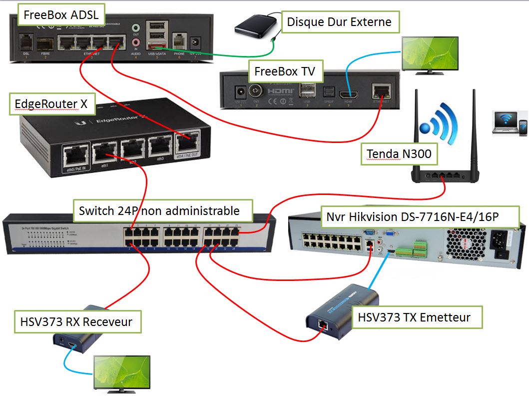

Voici le réseau V1 avec le Edgerouter X, reçu hier donc branché hier soir. :biggrin:
Effectivement sans réaliser la maj dès le départ c'est un vraie galère. Avec la maj, la connexion à internet a pris 2 min.
J'ai pas poussé plus loin les tests la suite ce soir j’espère. J'aimerai arriver à retrouver le disque dur externe depuis mon pc en liaison wifi avec Tenda N300. Avez vous l'astuce sans DNLA ?
Freebox en Routeur
Edgerouter en Routeur
Tenda N300 en Routeur actuellement mais je pense faire un bridge.

Doublon de schéma
Ton tenda devrait être en bridge, aucun intéret de le laisser en routeur sauf si tu souhaites que tes clients en wifi dessus soient "protégés" du reste de ton réseau (mais l'erx peut faire ça plus proprement si besoin).
Pour l'accès à ta freebox, ça devrait déjà être le cas si tu entres directement son adresse (la découverte ne peut pas fonctionner).
Pour le DLNA, tous les équipements qui doivent communiquer entre eux doivent être sur le même niveau 2.
Les seuls moyens de contourner cette limitation (qui est liée au protocole, pas aux équipements), sont :
  • monter une passerelle multicast (il en existe des toutes faites, sinon un linux peut aussi le faire)
  • ou un proxy igmp (idem)
  • ou utiliser une freebox revolution
Après il peut y avoir des spécifications, en fonction de tes équipements (mdns, ssdp, ...).

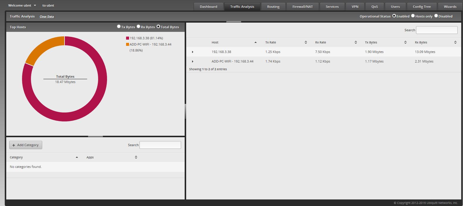

Probleme :
L'edgerouter X ne voit pas via le software ma camera "RJ45" pourtant sur le même réseau en CPL sur le routeur 192.168.3.xxx
J'arrive à la voire avec ce routeur via la consle CLI en ping mais je ne la vois pas, idem pour le TENDA N300.
Une astuce ?
J'aimerai voir l'ensemble des appareils connectés derrières le edgerouter ainsi que leur adresse mac si possible.
Bref, au moins 192.168.3.xxx.
58f8a7ad80458_edgerouterroutagesuitev1.thumb.JPG.7561fdc45a87ec1014b5734d847dccf6.JPG

Ta capture montre le "DPI", dans cet écran tu as juste les équipements qui ont fait un trafic vers Internet dans les X dernières minutes (de mémoire c'est 30min).
  • Pour voir TOUS les périphériques connectés au routeur : show arp
  • Pour voir ceux en dhcp (hors attribution statique) : show dhcp leases
Et comme c'est un système ouvert, tu peux facilement faire un script pour combiner les infos du dhcp, de la table arp, du dns, des entrées statiques, ...
nb : je n'utilise presque jamais l'interface graphique, je trouve la CLI bcp plus rapide et pratique (ne serait-ce que pour le commit et le commit-confirm, sans forcer le save).
ps : aucun rapport, pour ton erx, il y avait un patch à passer à une époque pour corriger un bug du bootloader, donc au cas où : https://community.ubnt.com/t5/EdgeMAX-Updates-Blog/EdgeMAX-EdgeRouter-X-X-SFP-bootloader-update/ba-p/1472216
