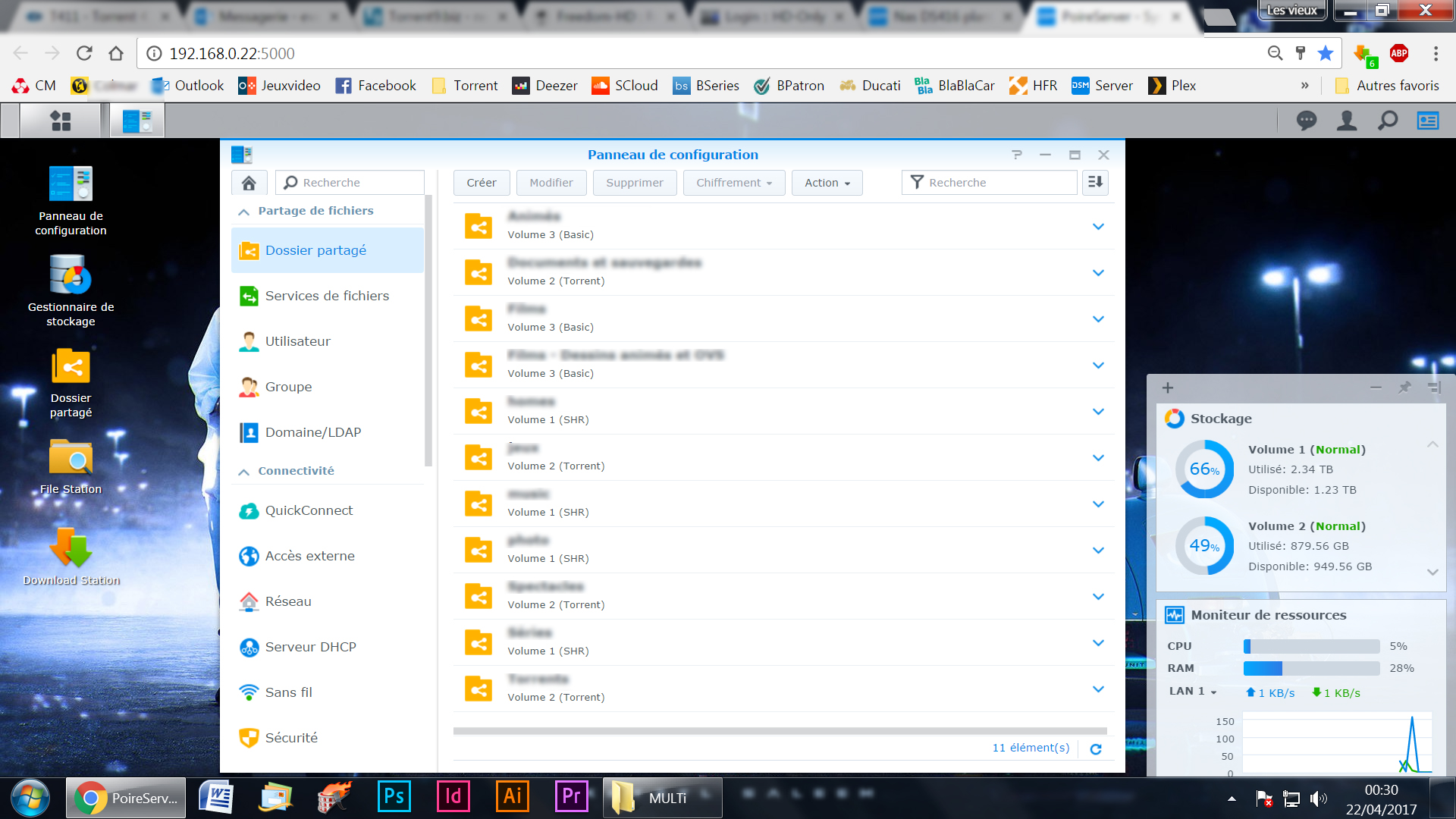

Pas de Raid les disques ne sont pas liés. La version doit être la dernière, mais je te reconfirme ça ce soir. Pas encore fait de test smart. Le problème a commencé le jour où j'ai vidé ma liste dans DL de 75 à 6 torrents de DS et que j'ai nettoyé/réorganisé mon dossier torrent sur mon disque. Je suis allé dans les dossiers partagés et j'ai fait "vider toutes les corbeilles". Dans mes souvenirs c'est là que ça a commencé à merdouiller.

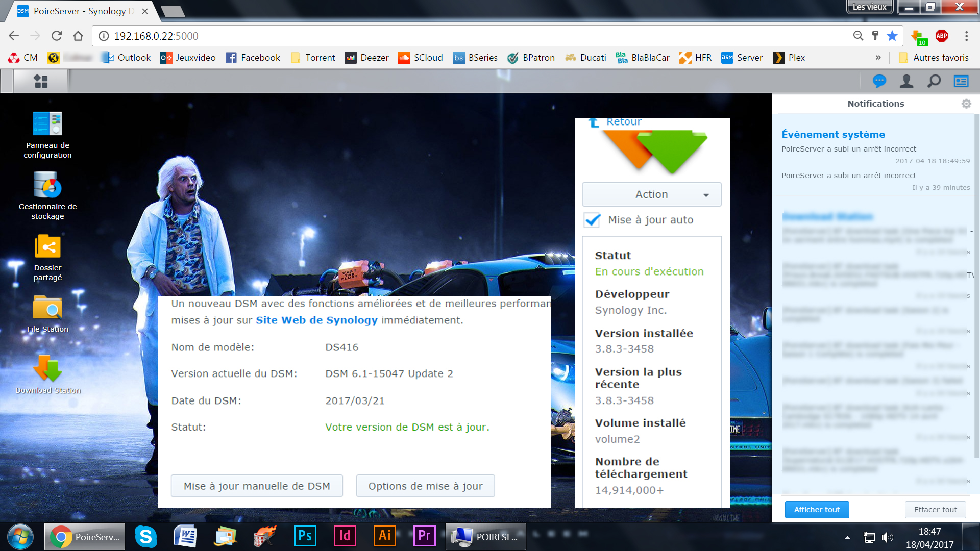

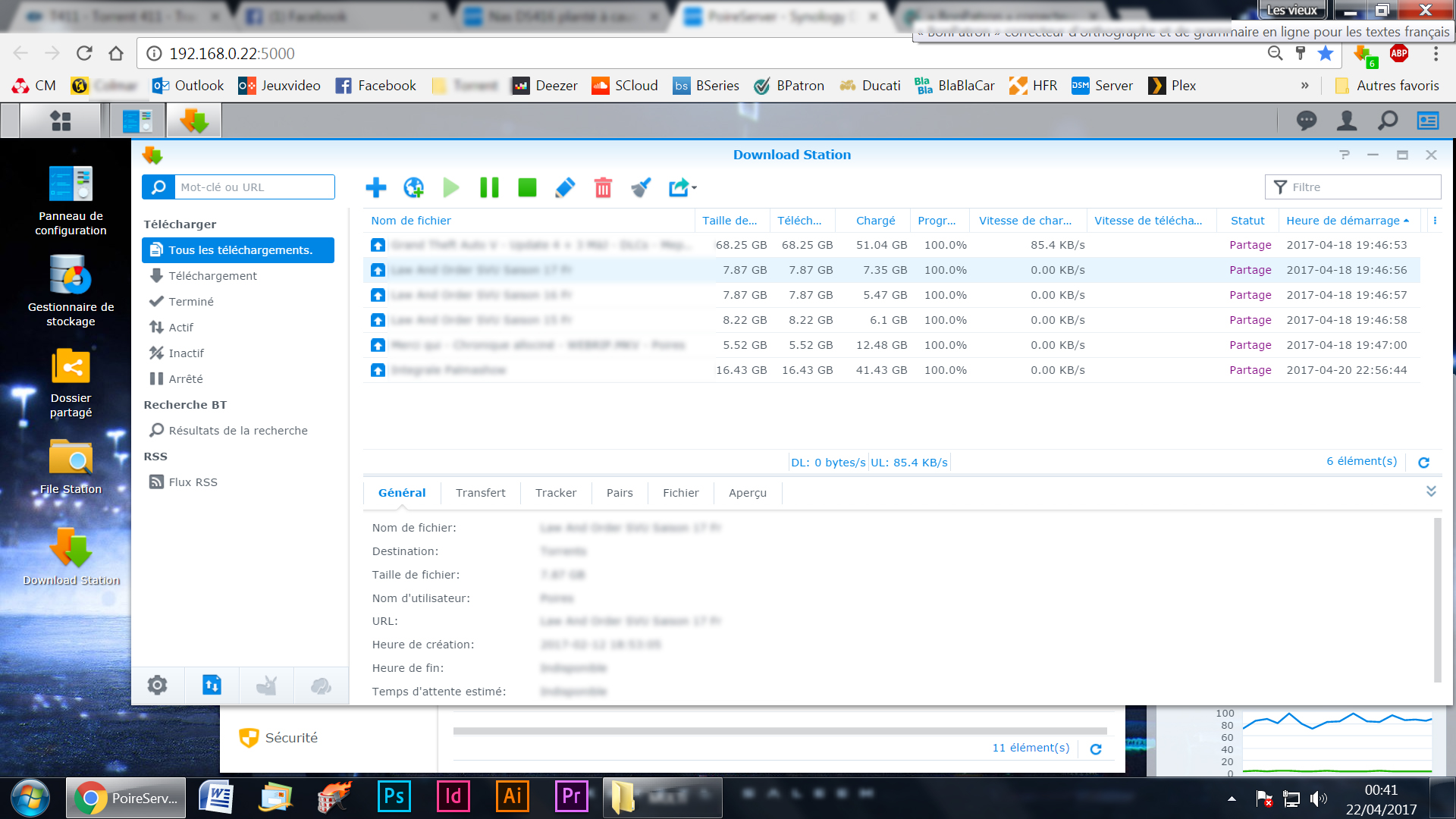

PS : Ça me dit que mon serveur à subi un arrêt incorrect
Modifié par poires

Il y a 7 heures, poires a dit :
cela veut dire que tu as eu une coupure de courant sur ton nas et cela peut poser des problèmes sur les disque dur

L’arrêt spontané survient suite a mon problème de DL. quand rien ne télécharge ça n'arrive pas... :(
