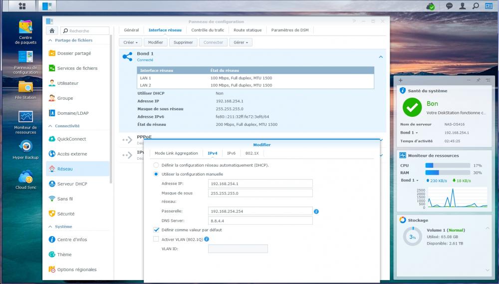

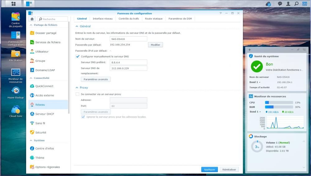

Voici deux copies d'écran de la configuration ...

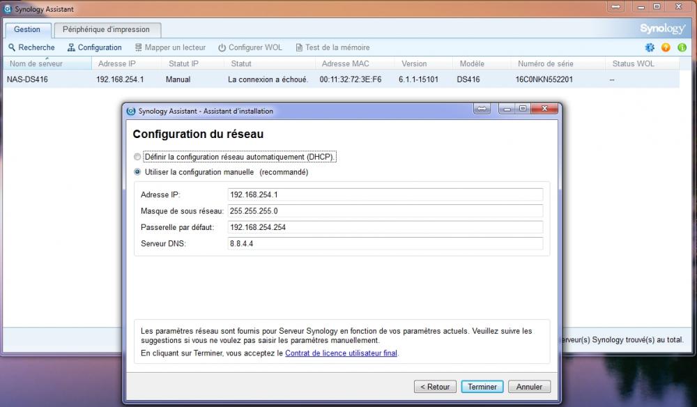

Comme j'ai retrouvé la photo que j'avais faite pour l'envoyer au support, je vous la met ici, c'est une copie d'écran de l'assistant Synology juste avant que le NAS et ses ressources ne soient disponibles sur le réseau.
Ok je comprends mieux avec les captures.
Tu as quoi comme box internet ?
1/ si ton adresse Ip de passerelle est bonne, mais la même dans DNS server (la case en dessous) .
Pour info il est déconseiller de mettre des adresse Ip de Google sur un nas (8.8.4.4).
Dans l’onglet Ipv6 désactive-la si ce n’est pas le cas.
2/ Pourquoi as-tu 2 câble réseau connecter au nas ? Surtout en 100MBps
3/ dans la dernière capture tu peux supprimer mes deux serveur DNS cela devrai fonctionner ou mettre ceux de ta box mais pas ceux de Google

Le NAS prend l'internet sur le réseau et il est raccordé avec deux câbles pour faire un "Bond" afin d'avoir une connexion à 200 MBps ...
