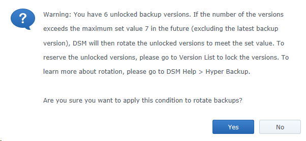

Or, je viens de faire un test. J'ai tenté d'activer la rotation sur SYNO1 : Choisissant la première option - from the earliest versions - et indiquant le chiffre 7. Je clique sur OK.
Réponse immédiate de DSM : (je traduis, en gros, je préfère les interfaces en Anglais même si je ne suis pas du tout bilingue)
"Alerte Générale ! Vous avez 6 versions non verrouillées, si le nombre de versions dépasse - l’entendement ? - ce nombre, DSM détruira sans pitié les versions non verrouillées d'un low kick rotatif balayette"
D’où ma question interrogative : puisque jusqu'à maintenant, la rotation n’était pas activée, d’où sortent ses 6 versions non verrouillées...? Incompréhension du mécanisme de ma part ? Erreur de traduction (de ma part ou pas) ?
Le doute me noie :eek:
On peut avoir le message d'origine ? (tu as bien raison de préférer les interfaces en anglais).
Les versions peuvent venir de "loupés" lors de certains backup
Voici le message

J'ai fait le test sur d'autres syno - backups réseau ou local - et c'est la meme chose : à chaque activation de la rotation, dsm me prévient qu'un nombre XX de versions non verrouillées existe... qui seront supprimées si leur nombre excède blablabla...
Je n'ai pas trouvé comment était calculé ce nombre XX.
