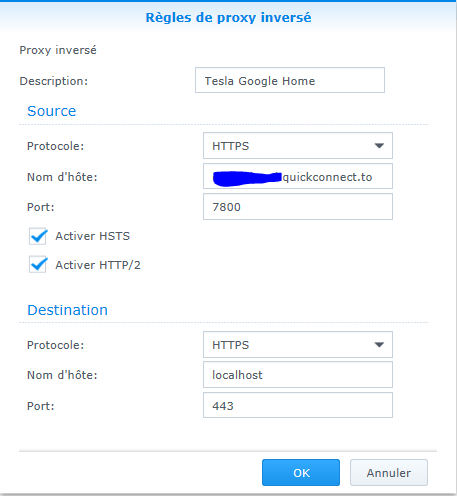

ok, je n'arrive à rien... Je ne comprends pas comment configurer le reverse proxy pour que cela fonctionne. Je ne sais pas, a priori, quoi indiquer dans les fenêtres Source et Destination (notamment nom d'hôte). Et je n'arrive pas à insérer quelque part le répertoire "webhook" si c'est bien un répertoire... qui est censé recevoir les requêtes.

Par contre reste la configuration du reverse proxy que je ne maitrise pas. J'ai joins ma configuration mais cela n'a pas l'air de fonctionner.
