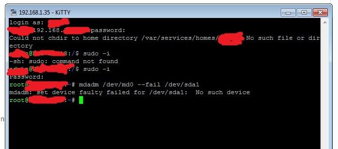

Je crois que ça ne fonctionne pas comme il faut... Ca marque "no such device" quand je veux passer le disque en fail...(voir ci-joint)
Modifié par arnlig3550
Tu l as fait sur quel disque ?
Pour faire ca il faut deux disques dans la nas, le disque 1 faut pas le toucher  et  lancer le fail sur le disque 2.
Oui j'ai bien les 2 disques à l'intérieur, mais c'est pas précisé dans le tuto 2ème méthode qu'il faut pas toucher au disque 1! 😉
Je réessaye sur le 2 donc...

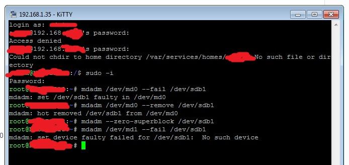

Bon, soit je fais mal, soit je comprend mal le tuto, mais quelque chose ne va pas... voir "no such device" ci-dessous:
Après "sudo -i", il faut bien taper 9 lignes de code en tout (3 par partitions: md0, md1, md2)?
Non, c'est une commande avec les options et arguments pour un seul disque.
Un seul disque d'accord, en choisissant "sda" ou "sdb" c'est bien ça ?
Mais pour le mettre en "fail", c'est marqué qu'il y a 3 commande à passer:
Pour déclare le disque « Fail » taper cette commande dans la fenêtre de putty :
mdadm /dev/md0 --fail /dev/sdX1
Puis
mdadm /dev/md0 --remove /dev/sdX1
ensuite
mdadm --zero-superblock /dev/sdX1
puis refaire pareil avec les 2 autres partitions (md1 et md2):
Faire de même pour la partition 1 et 2 (en effet il existe 3 partition sur un disque monter dans le nas : 0 pour le DSM, la 1 pour le swap et la 2 pour les volumes c’est celle-là qui est monté en raid).
ça fait donc 3 commandes à taper x 3 partitions = 9 lignes de commandes à taper pour 1 disque
C'est pas ça ?
