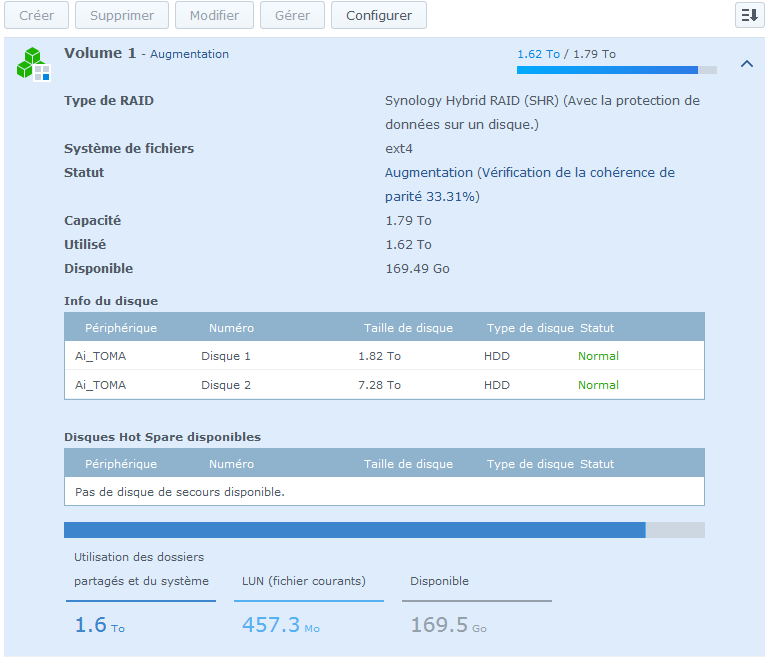

voilà c'est en cours ! par contre j'ai pas pensé c'est que mon HDD 2to est en EXT4 :(
je voulais repartir avec le format BTRFS du coup c'est pas possible?
là se que j'ai fais un RAID SHR avec protection de données comme ça quand je recevrai l'autre 8 TO, j'enleverai le 2To pour avoir 2X 8TO et reconstruire les données sur les deux disques en RAID 1 mais du coup vue que le 2To est en EXT4 j'aurai pas du BTRFS :(

Pour le BTRFS, il faut déjà que le NAS soit compatible (on ne sait pas ce que vous avez). Ensuite, il n'y a pas de passerelle EXT4 - BTRFS. Donc, réinstallation obligatoire.
Dans ce cas il aurait fallu créer un nouveau volume (2) sur le deuxième disque, y recopier les données, détruire le volume 1 pour le reconstruire en btrfs, y remettre les données du volume 2, détruire le volume 2 puis le jumeler avec le volume 1.

Du coup, la chose a faire actuellement c'est de faire une sauvegarde avec Hyper backup, formater les volumes puis les mettres en BTRFS et ensuite restaurer la sauvegarde ?
