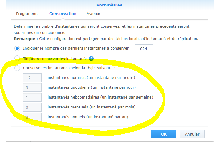

bonjour, pouvez vous m'expliquer de façon assez simple comment marche la politique de conservation des snapshot instantanés.
J'ai beau lire la notice je ne comprends pas bien.
Dans programmer j'ai mis tous les jours du lundi au vendredi de 8h à 19h pour faire des instantanés, du coup, il devrai en faire 12 par jours.
Si je dis indiquer le nombre à conserver (1er choix), en gardant par défaut le 1024 ça fait 1024/12, ça fait 85 jours de travail, soit 3/4 mois.
Après je ne me rends pas trop compte de la taille que ça va prendre car nous avons quand même 100 Go de données...
Si on choisi par contre la règles avec les divers choix, je suis perdu, car il va faire mes 12 instantanés par jours, mais après comment ça se passe :question:

Ce que tu as entouré en jaune donnera (en considérant que tu as commencé le 1 janvier) :
  • 12 snapshots aujourd'hui (24 janvier)
  • 1 snapshot du 23, un du 22 et un du 21
  • 1 de la semaine précédente
et demain il supprimera 11 des 12 snapshots du 24 ainsi que celui du 21 ...
=>plus tu t'éloignes du jour en cours, plus les snapshots sont éloignés (moins il en garde)
bonjour,
ok par contre pour les snapshots quotidien comment ça se passe, il en fait un spécifique ou il garde le dernier du horaire de la veille ?
parce que j'en fait 12 par jours (1 par heure pendant 12 heures), si je fais ça :
- horaires 360 (pour en garder 12 par jour permets donc de remonter par heure sur un mois)
- quotidienne 14 (pour en garder donc sur 14 jours) (y a t il un intérêt vu que je vais jusqu'à un mois avec les "horaires" ou il faut augmenter pour être cohérent)
- hebdo 8 (pour en garder donc sur deux mois)
- mensuel 6 (pour en garder donc sur 6 mois)
- annuel 2 (pour en garder donc sur 2 ans)
ça fait du coup moins que les 1024 snap de base et permet du coup d'économiser de la place tout en remontant assez loin non ?
il y a une heure, ers31 a dit :
aucune idée
oui
Il y a 7 heures, ers31 a dit :
Edit pour la taille des instantanés, j'ai trouvé ça sur le forum officiel de synoloy : https://forum.synology.com/enu/viewtopic.php?t=123432 donc rien de probant...
pour la taille, ça dépend de ce qui a bougé dans les données, du point de vue blocs de données sur le disque, le nombre de snapshots est donc à ajuster en fonction de l'activité des utilisateurs et des besoins
nb : un snapshot n'est pas une sauvegarde, si les blocs d'origine ont un pb, ils sont généralement inutilisables => ça ne remplace pas une sauvegarde sur un autre support
ok merci je vais peut être affiner mes chiffres.
Sinon oui bien compris que ce n'était pas un moyen de sauvegarde ! :razz:
