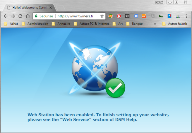

Suite à ce paramétrage, j'obtiens désormais les connexions suivantes selon ce que je saisis :

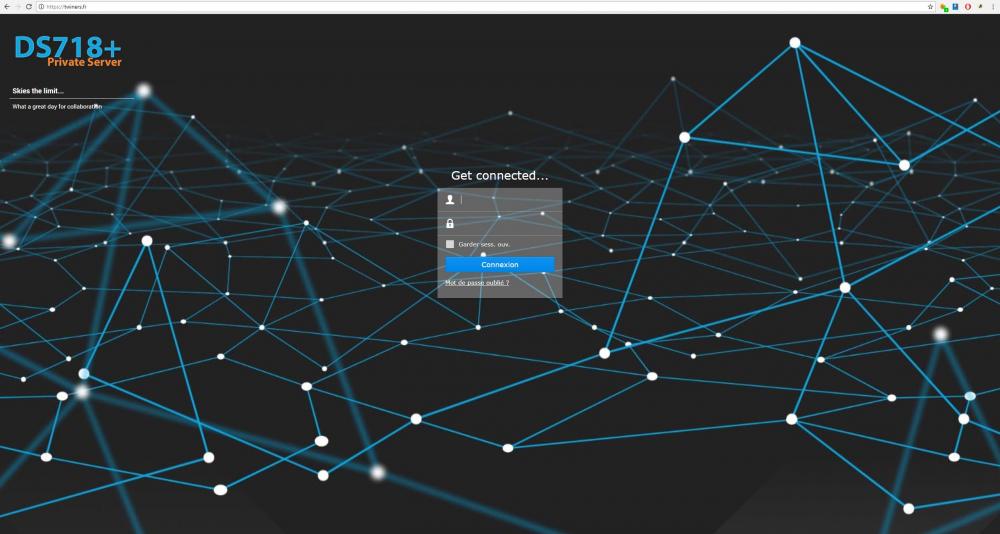

  1. si je saisis : 82.247.190.114 OU twiners.fr OU www.twiners.fr ==> J'arrive sur ma page de connexion "mafreebox"...  est-ce normal ? parce que ce n'est pas l'objectif
  2. si je saisis : 82.247.190.114:5000 OU twiners.fr:5000 OU www.twiners.fr:5000 ==> J'arrive au bon endroit
Evidemment je souhaite arriver directement sur la page de connexion sécurisée en tapant simplement twiners.fr (éventuellement www.twiners.fr ) dans la barre d'adresse, mais comme je n'y vois plus très clair dans ces notions que je ne maîtrise pas, je ne sais plus quoi paramétrer pour que ce soit propre et sécurisé.

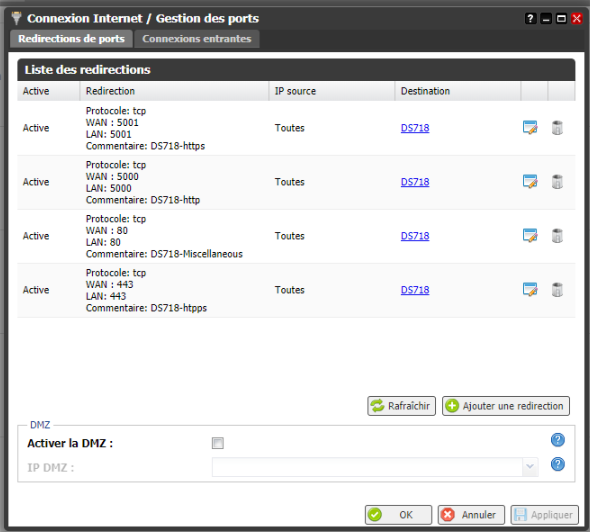

Il faut faire des redirections de ports dans l'interface de la freebox.
port 80 ====> port 80 sur l'ip local de votre nas (exemple 192.168.1.20) pour le http://
port 443====> port 443 sur l'ip local de votre nas (exemple 192.168.1.20) pour le https://
Merci El_Murphy pour le conseil.
J'ai rajouté le port 443 pointant sur mon Ip locale comme les 3 précédentes, malheureusement ça ne change pas mon problème, twiners.fr pointe tjrs sur "mafreebox".

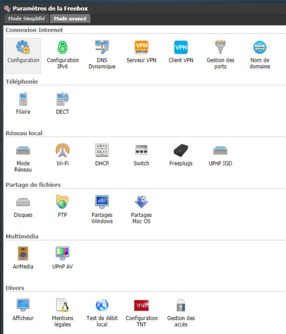

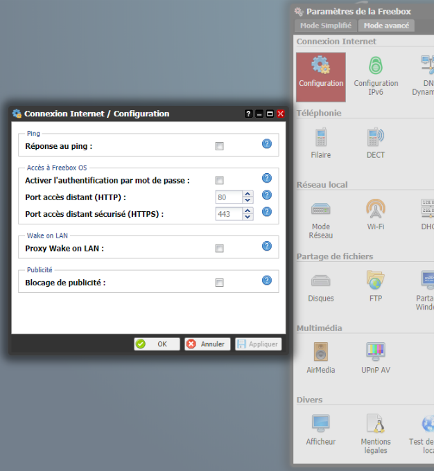

Il faut décocher dans ta freebox l' acces a distance de ta box
Salut Pascalou,
je ne vois pas ou modifier ce paramètre dans la console mafreebox ? Si tu veux bien me guider un peu...

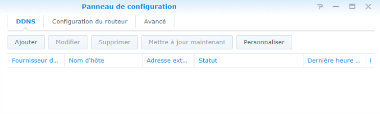

Pour y voir plus clair et reprenant le déroulé du tuto de Fenrir, voilà l'ensemble du paramétrage de mon NAS.
1.1 Accès externe - DDNS : aucun

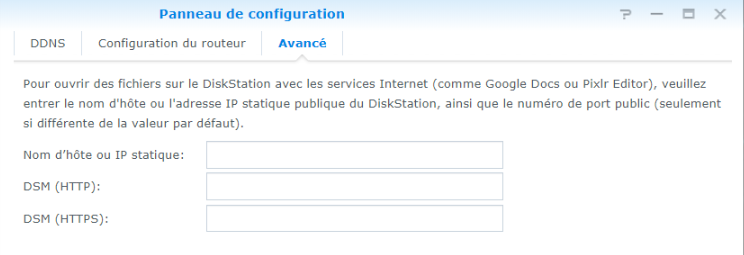

1.3 - Accès externe - Avancé : aucun paramétrage.

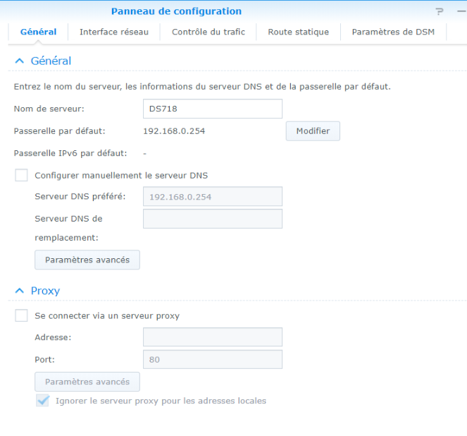

2.1 - Réseau - Général - paramétrage conventionnel je pense
5a4b47ab6bb44_1.2.1-Accs-externe-Reseau-General.png.fba401e3cb711591ca4a5c3f87d5f5f8.png

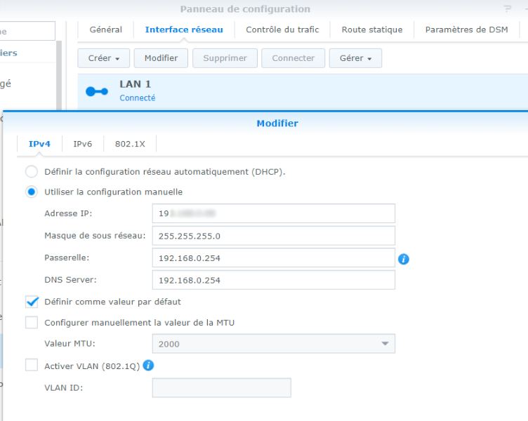

2.2 - Reseau - interface réseau/Lan1, plutot conventionnel également je pense
5a4b49b3378c5_1.2.2-Accs-externe-Reseau-interface-reseau-LAN1-modifier.png.27e6291ef9537c5274c1c0db10922fc6.png
IPv6 : désactivé

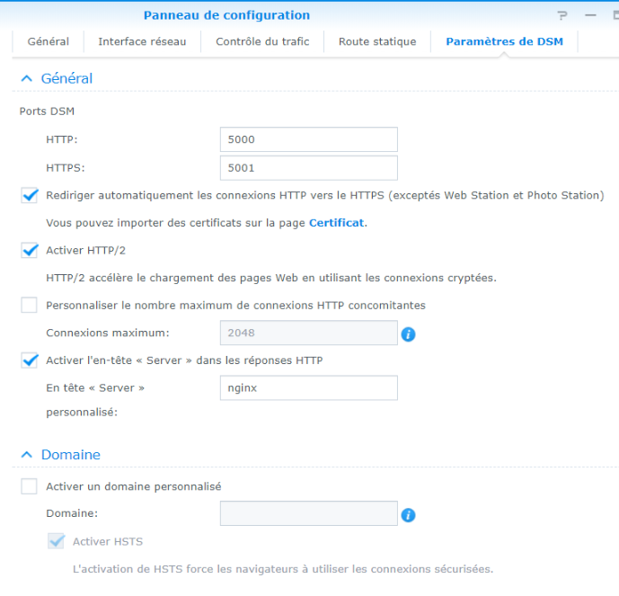

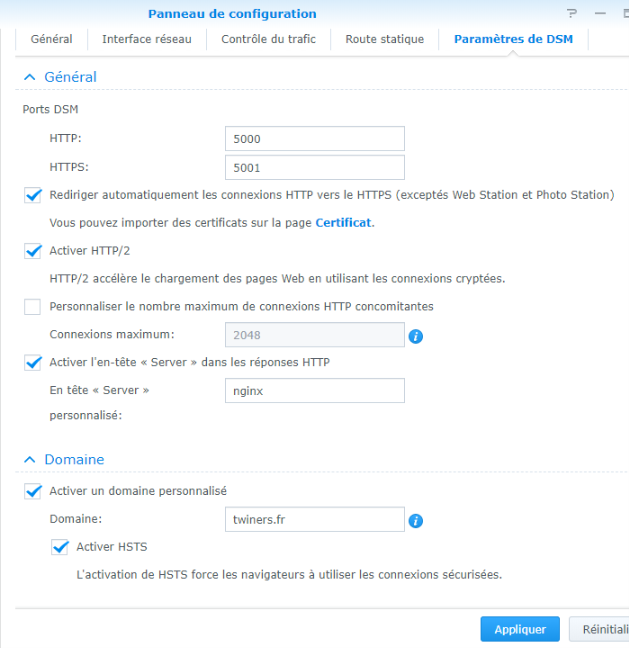

2.3 - Réseau - Paramètre DSM
J'avais ici activé le 'Domaine' mais ça n'avait rien changé, du coup je l'ai supprimé.
5a4b4a7ab4ad7_1.2.3-Accs-externe-Reseau-ParmetresDSM.png.dd19729214b42588484030fcff352187.png

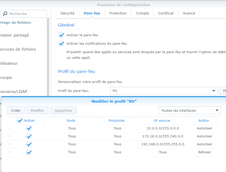

3.1 - Sécurité Pare-feu, je suis resté minimaliste en me contentant de paramétrer les 4 premières règles du tuto
5a4b4b7532df4_1.3.1-Accs-externe-Scurit-Parefeux.png.f7d9f68b4ff40fcaf7af919819c3232b.png

Bonjour
Tu n' as pas beaucoup cherché,  Configuration sur ta copie d'écran:
Configuration Accès à Freebox OS
Il y a 10 heures, Mike913 a dit :
Oops désolé...
Ca m'inquiète un peu de laisser cette option décocher, j'ai l'impression de laisser la porte grande ouverte, non ?

En activant le domaine personnalisé (Réseau/Paramètres DSM/Domaine), le domaine pointe enfin sur la page de connexion.

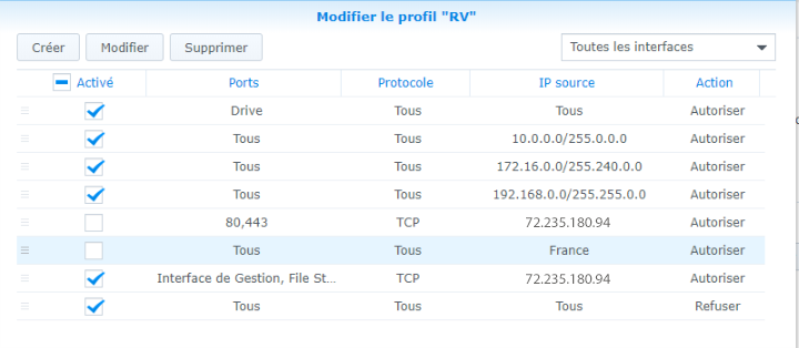

Oops ! Ben non en fait, j'ai parlé trop vite, mon site n'est pas accessible depuis l'extérieur.
Je me suis fait avoir, jusqu'à maintenant je me connectais depuis chez moi, donc j'ai cru que ça fonctionnait, mais aujourd'hui que je suis vraiment à l'extérieur, je me rends compte que je n'accède pas à mon NAS via le nom de domaine, pas plus que par l'IP publique. Là pour le coup, je sais pas quel paramètre regarder pour corriger.
D'après les règles du par feu de votre nas c'est normal.
Vos ports sont accessibles pour les IPs du réseau local seulement.
Il vous faut faire une règle dans le par feu du nas pour le port que vous voulez ouvrir, autoriser une ou plusieurs IP (ou zone france) et la mettre avant la dernière règles de votre par feu.

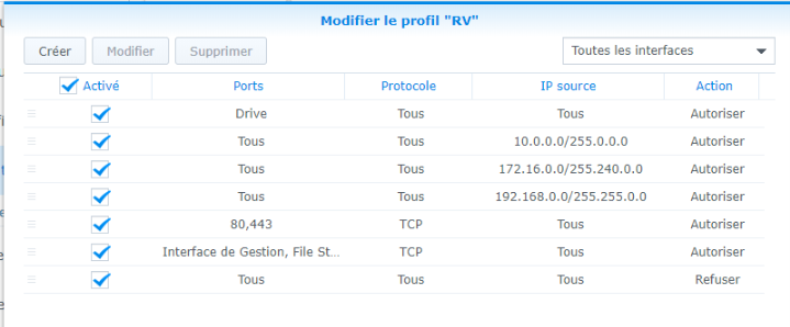

Je pensais avoir compris en autorisant l'accès à l'interface de gestion (5000, 5001) pour mon IP publique mais visiblement ce n'est pas ça. J'ai testé avec http://canyouseeme.org/... ça ne fonctionne pas :(
Par ailleurs, je souhaiterai bloquer toutes connexions autre que les françaises. Est-ce que la règle "France" (une fois activée) fonctionnera bien dans ce sens ?
Enfin la configuration de mon NAS fait qu'il créé et paramètre lui-même la règle des ports 80,443 sans l'activer. Quel intérêt ? Je comprends bien que le système paramètre une règle suite à l'installation du drive et qu'il l'active, mais celle des 80,443... je vois pas ?
5a59c8306e5ea_1.3.1-Accs-externe-Scurit-Parefeux-v2.png.8b79119ffdaf8aba9ba34a08c8ae5e6b.png
Oui , pour la règle concernant "Interface de Gestion, File St..." c'est bon.
La règle juste au dessus " Tous  Tous  France  Autoriser" vous l'enlevez vite.
Vous cochez "Activé" pour la règle 80/443 vous validez et c'est bon.
Dernier point , n'oubliez pas de renseigner dans : Panneau de Configuration => Réseau => Paramètre DSM => Activer un Domaine Personnalisé
Le 02/01/2018 à 10:15, rvga a dit :
Domaine :   twiners.fr
Modifié par El_Murphy

Ah bah forcement , si vous essayez via un site tiers comme canyouseeme votre règle par feu "72.235.180.94" s'applique , il n'y a que cette ip qui peut y acceder.
vous voulez dire que vous accédez à twiners.fr ?
Non , je ne peut pas non plus et c'est normal ,
vos 2 règles de par feu sont configurer pour laisser passer les requêtes provenant de l'ip 72.235.180.94.
Il n'y as qu'a partir de cette ip que l'on peut acceder a vos port.
Pour que moi j'accede a votre DSM il faudrait par exemple mettre mon ip a la place , ou mettre "Tous" ou "France".
Edit : Chez moi j'ai mis "France"  (car les ip de mes téléphones 4G change souvent mais sont toujours françaises)

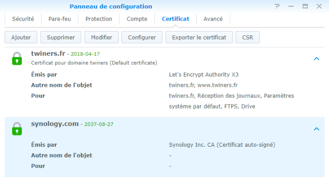

Pour le https , je vous conseille de remplacer le certificat synology par un certificat Let's Encrypt ::
Panneau de Configuration => Sécurité => Certificat => Ajouter => Remplacer un certificat existant = Synology
Ensuite dans la fenêtre suivante vous cochez "Procurez vous un certificat Let's encryp" et la case Configurer par défaut puis Suivant.
Dans la partie Domaine vous mettez twiners.fr
Email : vous mettez la votre
Autres noms d'objet : www.twiners.fr
Si vous avez d'autre noms a déclarer (exemple dsm.twiners.fr / file.twiners.fr ou autres) vous pouvez le rajouter a la suite de www.twiners.fr en mettant un point virgule comme ça :
www.twiners.fr;file.twiners.fr;mail.twiners.fr;dsm.twiners.fr

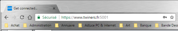

Je viens de changer de certificat en suivant les conseils ci-dessus... comme une lettre à la poste ;)
Cependant je n'accède plus directement au nas via l'adresse "twiners.fr"...
... je dois saisir "twiners.fr:5001" pour y accéder.
Aurai-je dû rajouter 'twiners.fr:5001' dans les autres nom de l'objet ou services de mon nouveau certificat Lets Encrypt ?

5a5f754c6b40d_1.3.1-Accs-externe-Scurit-Parefeux-v5.png.01c4aad80c2e617f8d7669c5d714ff1f.png
