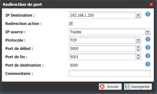

Sur ma freebox voilà comment ça se présente:
Est-ce que cet exemple de configuration de redirection de port est ok ? Bien entendu je sais qu'il faut éviter de mettre IP source "Toutes" et voir aussi le DSM en externe.

Port de début/fin c’est les ports extérieurs, port de destination c’est celui local, donc là forcément avec ta règle, toutes connections sur le port extérieur 5000 renvois vers le port 5001.

Roh le boulet j'avais mis le mauvais screen -_- j'ai edit j'ai ça du coup en configuration mais ce que j'ai écris reste toujours valable

Ma configuration:
