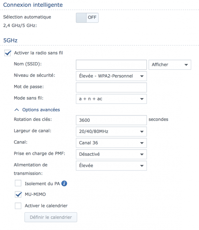

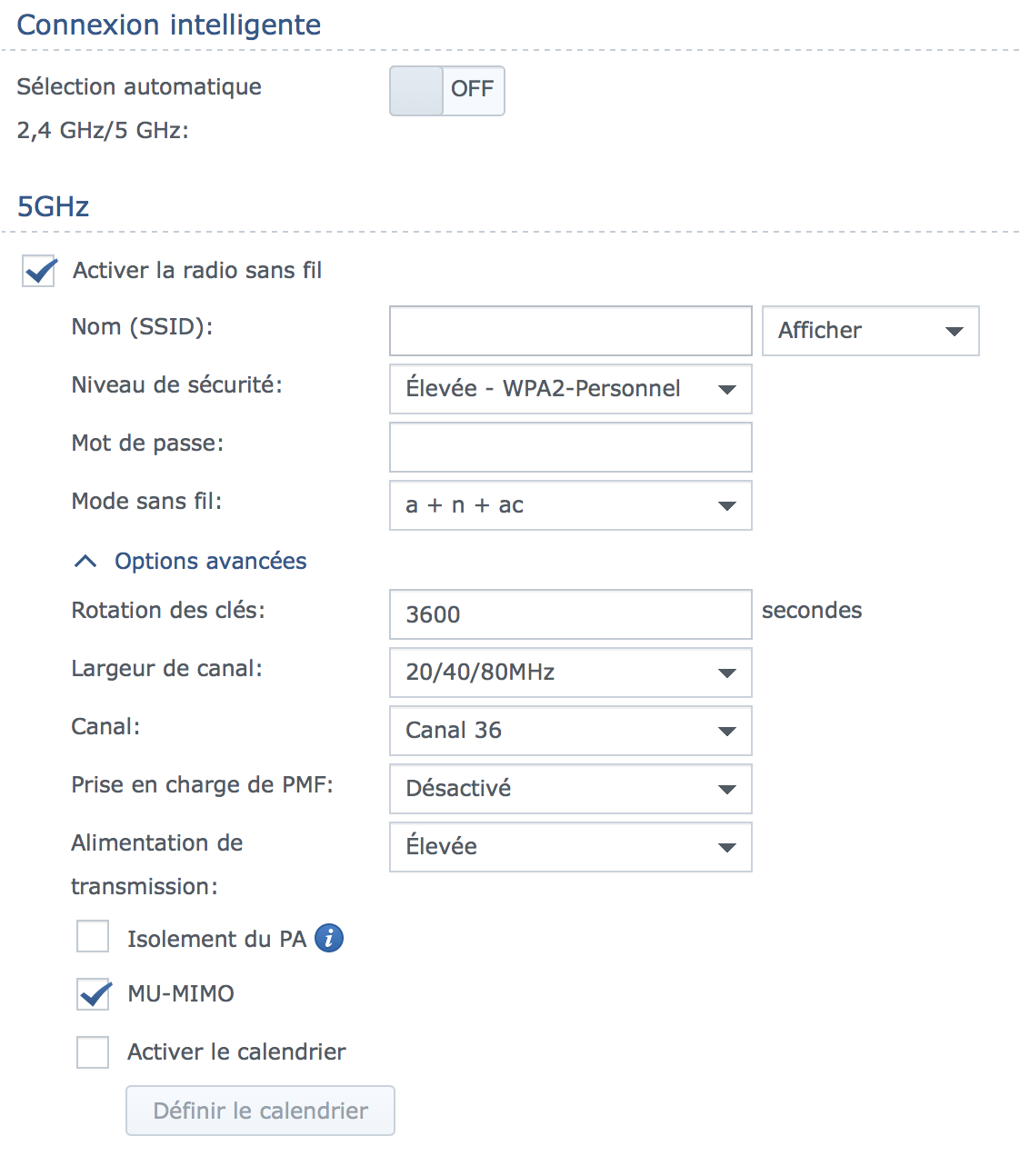

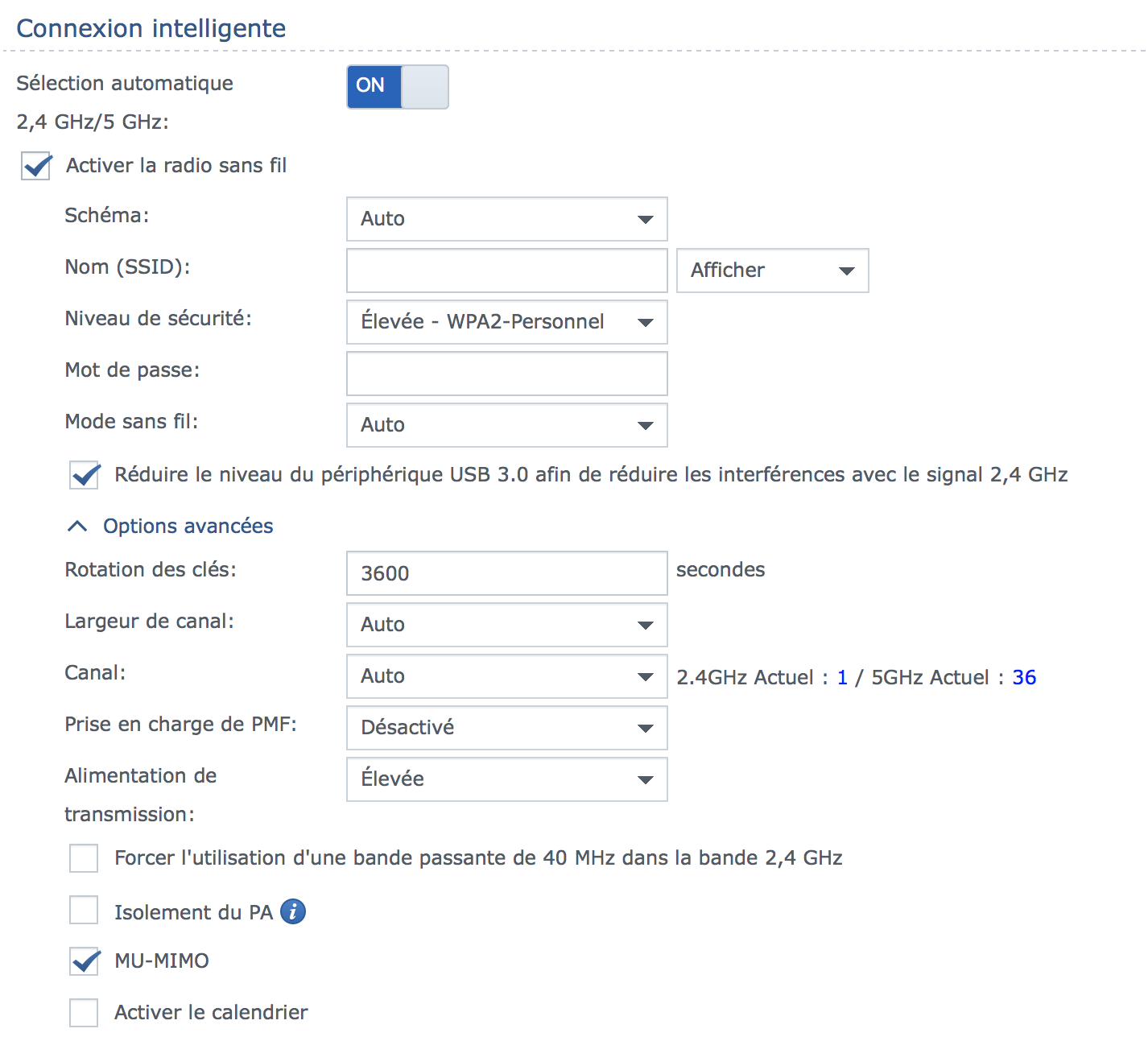

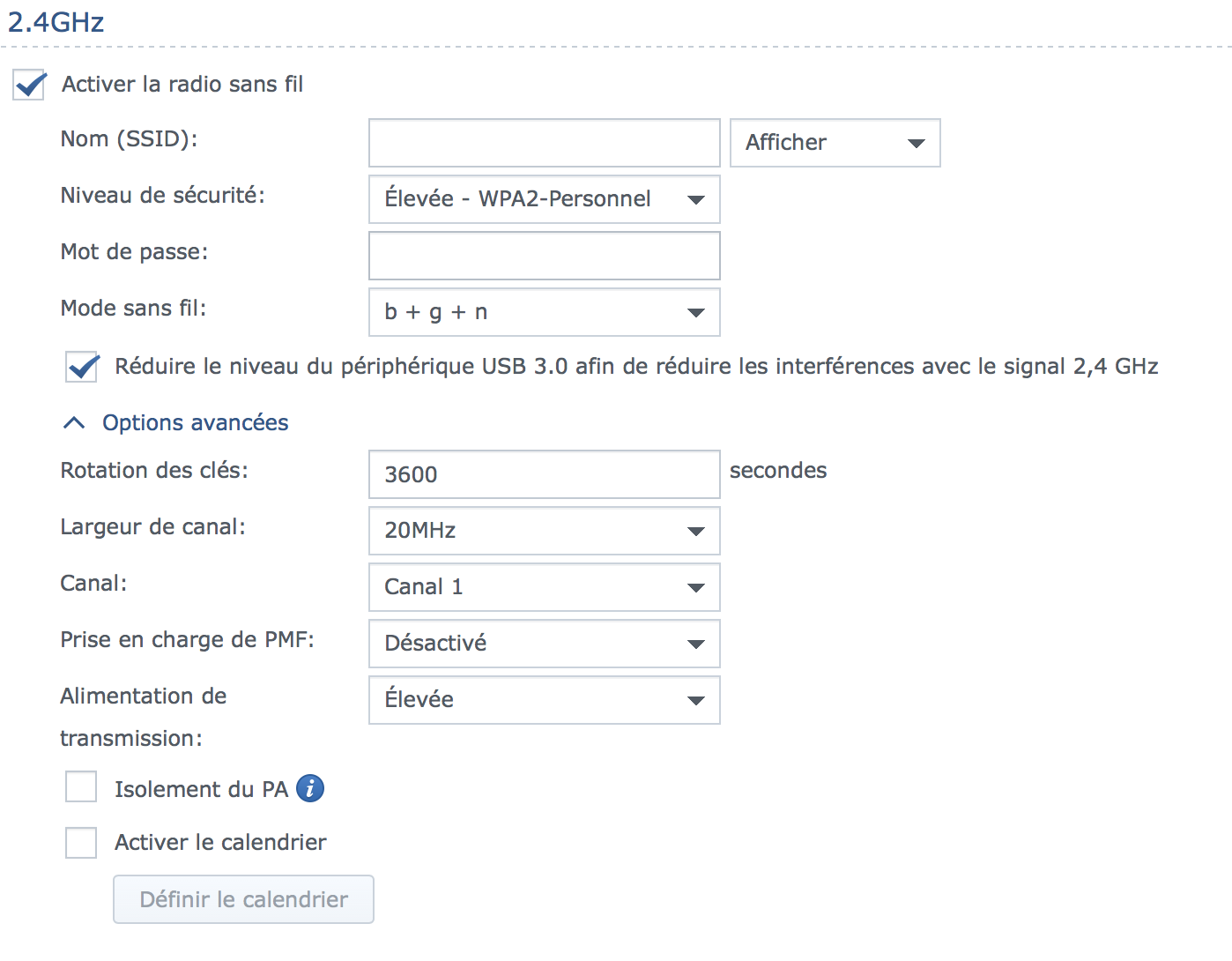

En pièce jointe une capture de ma configuration actuelle. Je sais pas si tu as une idée @Einsteinium

Petit up : J'ai modifié la région pour USA comme indiqué plus haut : ça à l'air beaucoup mieux ! Comment ça se fait ? Législations françaises qui bride la puissance du signal ?
Je capte mieux le signal, par contre ça à pas l'air constant : quand je déverrouille mon iPhone je me retrouve en 4G puis en Wifi ensuite
Modifié par Skylnex
Alors désactive la sélection automatique déjà, donné deux noms de réseaux différents aussi, je trouve cette fonction pas trop aboutie encore...
Pour le 2,4Ghz, n’active que le 20mhz, le 40mhz est trop instable.
Et fixe les channels en 1/36 aussi.
Si tu ne captes pas assez loin, mettre en USA boost effectivement le signal.

Merci pour ton retour.
J'ai effectué les modifications, pas de recommendations sur le 5Ghz (à part le canal) ?

Ci-dessous ma dernière config.

La c’est tout bon, pour le 2,4ghz, tu peux mettre en N only.
Perso sur les appareils iOS les deux wifi sont configuré, mais la connection automatique n’est que sur le 5Ghz, je me connecte sur le 2,4Ghz que manuellement si je ne capte pas le 5Ghz... ce qui Perso ne m’arrive pas ^^
