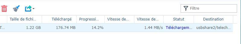

voila une photos ca fait peur j'ai une fibre 1 gb/s et voila le debit actuel sur ssd usb xt4

Bonjour, @church @shake06
Pour que les disques/clés soient bien en usb3, il faut désactiver l'option, sinon les périphériques sont en usb2.

Hello !
La manip decrite n'apportera qu' un gain moindre. DL Station effectue des écritures concourrantes des blocs du fichier récupéré. Ce n'est clairement pas le fort des supports a mémoire flash comme les clefs USB. De surcroit, l'USB consomme plus de ressources qui sont plus limitées sur le routeur. J'imagine en plus que ces ressources sont prioritairement affectées aux fonctionnalités de base du routeur.
