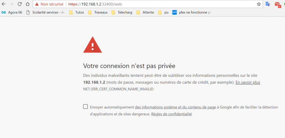

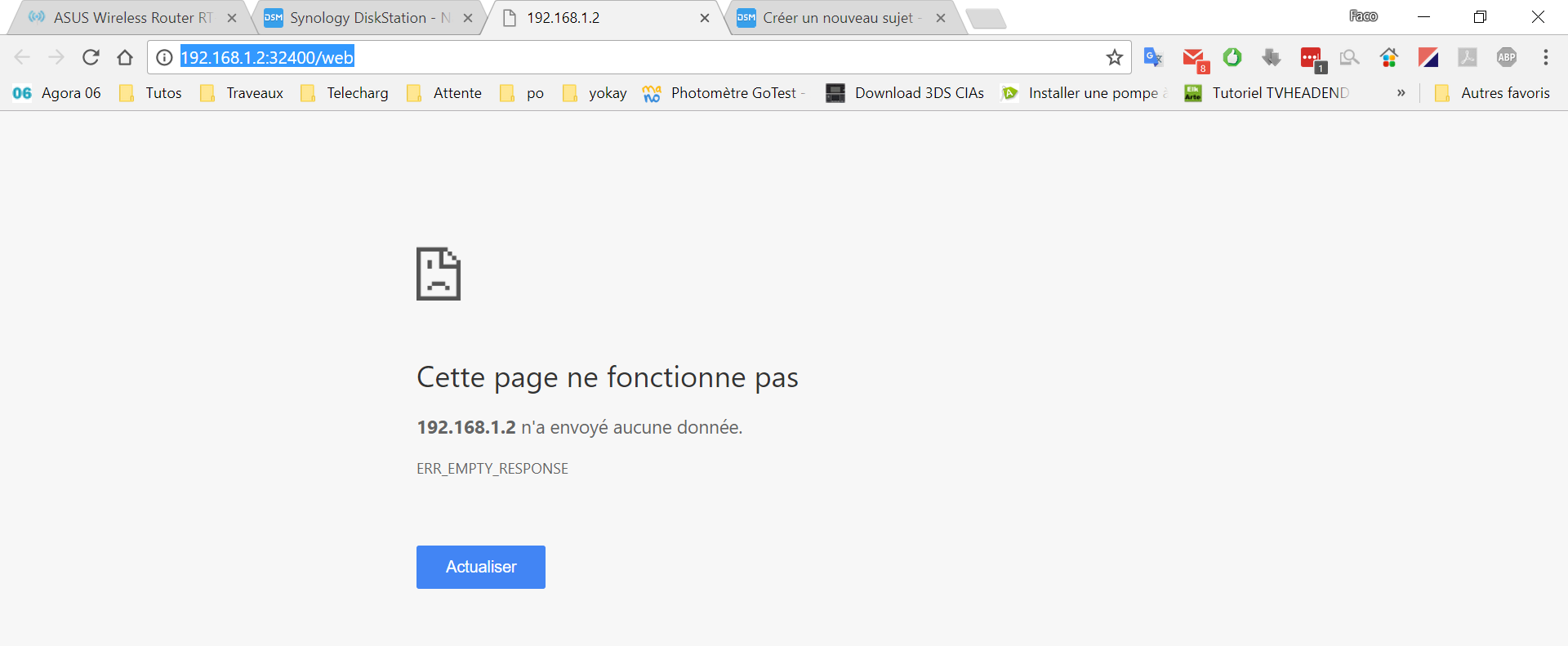

j ai voulu ajoute des entrées dans ma bibliothèque  donc comme d'habitude  http://192.168.1.2:32400/web et la problème j ai donc redémarrer le nas et plex  sa na rien changer j'ai désinstaller plex et réinstaller pareil les port sont ouverts tcp udp sur mon routeur  l’adresse ip nas na pas changer je suis perdu help please

Pour pour moi ce nest pas exactement le même resultat. Sur le port 64861il dit que le nom de domaine ne correspond pas au certificat https.
Il y a une manipe à faire dans la config de plex pour lui dire d'utiliser le même certificat que le serveur.

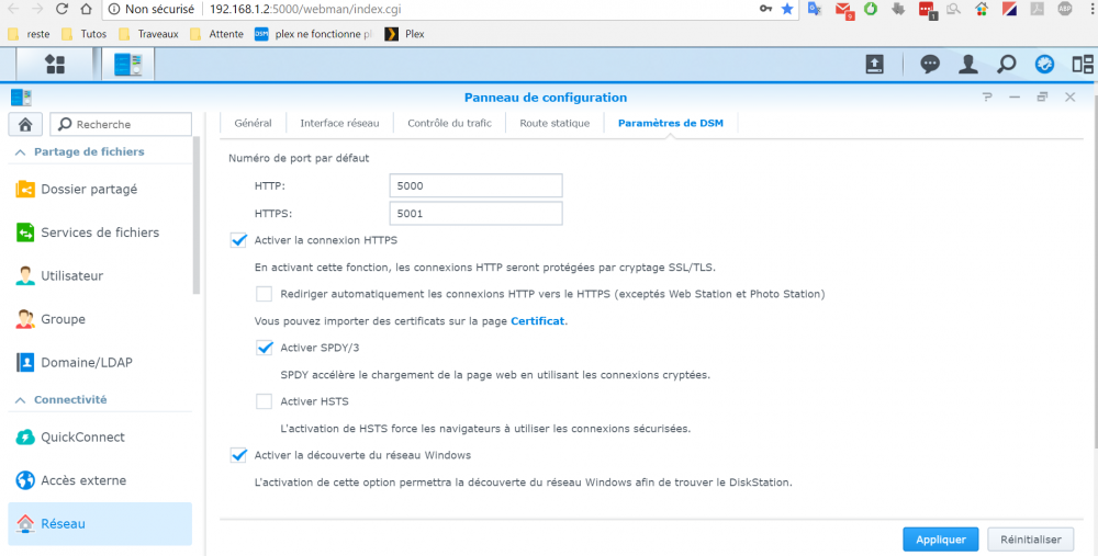

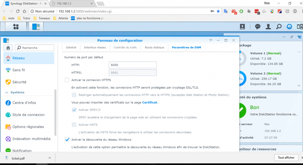

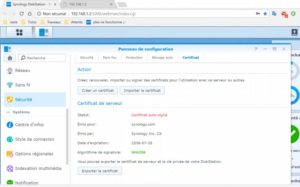

2) Dans le syno, est ce que tu as mis en place un certificat ? Va voir dans panneau de config > sécurité > certificat.

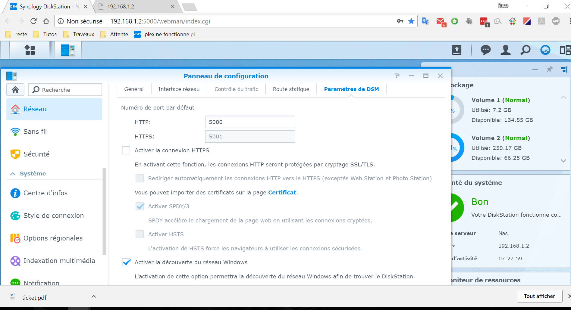

3) est ce que tu forces la redirection http vers https ? Si oui peux tu la désactiver temporairement. Suite à cela retente l'adresse http:192.168.1.2:64861 ( sans le s à http). Si cela marche, il reste à configurer le certificat dans plex
Pour le point 3, cf https://www.synology.com/fr-fr/knowledgebase/DSM/tutorial/General/How_to_enable_HTTPS_and_create_a_certificate_signing_request_on_your_Synology_NAS#t3

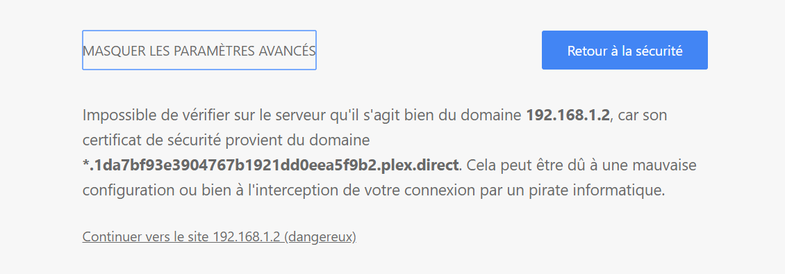

tout m'a l'air d’être ok mais en cliquant sur en savoir plus et aussi  paramètres avancés ca donne ca
Ok c'est bien une histoire de certificat dans plex. J'ai eu le même soucis. Est ce que tu es à l'aise avec l'anglais ?
La procédure à suivre est détaillé ici:
http://www.cascadingfalls.com/2017/06/using-lets-encrypt-for-plex-on-synology/
En gros il faut exporter ton certicat, puis le convertir puis l'importer dans plex.
Est ce que tu peux déjà exporter ton certificat comme sur les images du lien ?

Sinon sur la dernière image tu as un lien continuer vers le site. Tu as testé? Cela devrait marcher même si cela ne solutionne pas le problème.

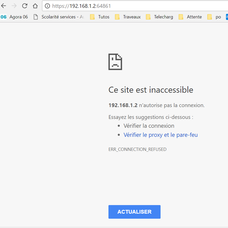

j' ai exporte le certificat.zip et décompresser les fichiers sont la mais la suite de la manip est pas trés claire je ne sais pas comment les convertirs en .pfx et obtenir la clé de cryptage et domaine du certificat personnalisé  je suis sous windows 10  je n'ai jamais eu a faire ca au paravent  et non http://192.168.1.2:64861 ne marche pas avec s sans s et sans http
il n'y a que ca qui  marche

oui ca marche nikel mais que en non sécuriser photo du dernier message sinon sa me faisais la même erreur  ca c'est la réponse  pour la question si ca marche ou pas que tu m'as poser

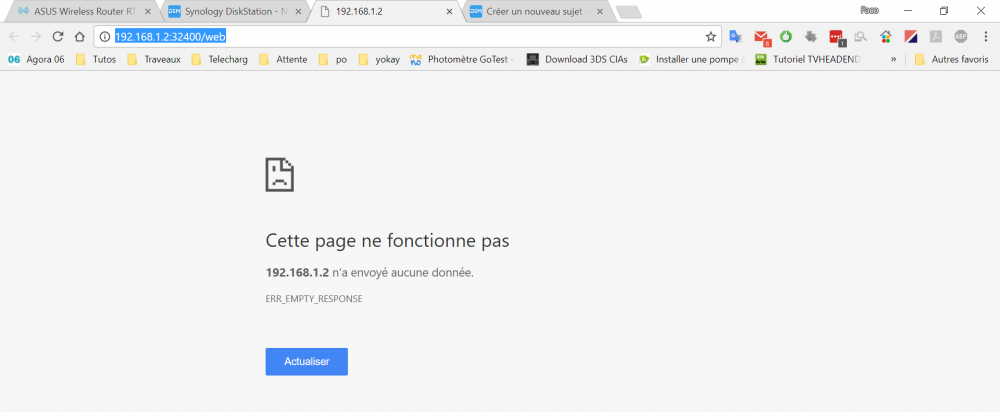

tu as donc accès au n'as et son IP n'a pas changer as-tu bien essayé tous les http et https que Tyuser a écrit dans ce s postes et peux-tu faire des captures d'écran des pages sur lesquelles tu tombes ou indiquer ce qu'il y a écrit exactement merci

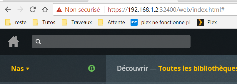

Bon j’ai pas lu le roman... mais bon à voir une screen posté on voit que tu force les connection en https dans les options du serveur plex, pourquoi ce compliqué la tâche ? Tu as besoin d’https localement ?!? A la limite le proxy inversé en https serait plus judicieux (en gros de toi à ton nas en https et de ton nas à ton serveur locale en http...)

Xarko. Difficile de t'aider sans plus d'info. Quel est le message d'erreur dans ton navigateur

et faut il cocher la case rediriger automatiquement les connexions http vers https
xarco exemple de message d erreur
Il y a 2 heures, Einsteinium a dit :
Voilà ce qui arrive quand on a la maladie du clic clic suivant de Windows... on touche pas des options sans ce renseigner ou lire les petites lignes...
