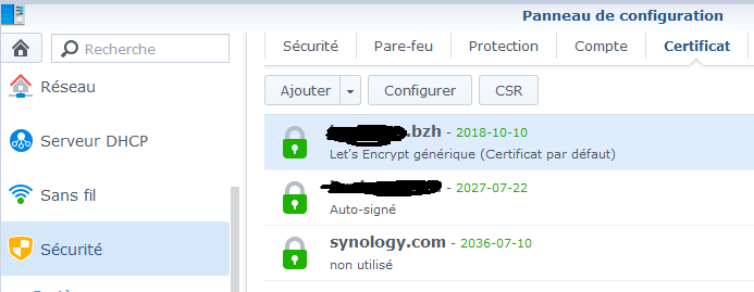

Je n’ai pas ton expérience dans les explications à fournir, donc je ne suis pas suffisamment précis.
Comment l’utiliser ce script :
On le met dans un fichier dans un emplacement préservé lors des maj DSM. ( pas de copie dans une tâche!)
On personnalise le NDD="domaine_a_renouveler »" par le nom de domaine à renouveler uniquement (pas de *.NDD.tld).
Dans panneau de configuration/Sécurité/certificat on définit ce certificat comme étant celui par défaut. ( Important car c’est là que le script va chercher le certificat à traiter)

Il faut juste ton certificat déclaré en certificat par défaut.

J'ai testé à nouveau ton dernier script et il parait fonctionnel. Bizarrement, Firefox ne veut pas me le prendre en compte sur deux ordinateurs avec deux OS différents et même en ayant supprimé l'historique complet des navigateurs (visites, cache, etc...).
Sur Opera, pas de soucis, sur divers sites qui vérifient l'existence et la fiabilité des certificats SSL, pas de soucis non plus.
Je me demande par contre si il redémarre correctement tous les paquets car j'ai constaté que le renouvellement du certificat c'était fait en moins de 30 secondes y compris le soit disant redémarrage 🙄
Je te montre le log :
