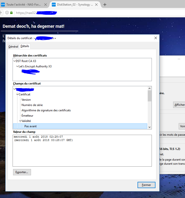

Bonsoir Yann,
Désolé du retard mais j’ai préféré attendre un renouvellement chez moi (j’apporte de temps en temps des petites modif cosmétiques au script).
Bizarre cette non reconnaissance par Firefox et pas sous Opéra ou autres sites.
Je n’ai aucune idée sur l’origine du pb.
Les paquets redémarrés sont ceux censés être concernés par le certificat renouvelé.
As-tu fait une comparaison avec ta configuration des certificats (bouton configurer dans certificat)
J’ai remarqué que tu as une nouvelle version de acme car sur ton log on voit que le certificat est importé dans un dossier du syno  (/usr/syno/etc/certificate/system/default) et nginx redémarré , ce qui n’était pas le cas précédemment, ni chez moi actuellement.
Je vais essayer de récupérer cette version.
Cela n’a pas de grosses conséquences pour l’instant, car le script fait également cette copie (qui sera donc fait 2 fois).
Je te joins une nouvelle version du script avec quelques modif mineures (l’installation du certificat est identique)
Le renouvellement sera programmé tous les 85 jours (actuellement mis à 7 jours pour test).
En cas d’échec il sera répété journellement.
Si l’on atteint la péremption du certificat, la planification est supprimée,
Le fichier log est modifié (plus court et plus clair)
Il indique les dossiers mis à jour et les paquets relancés.
Ce fichier est réinitialisé au lancement suivant un renouvellement réussi,
Sinon les données des échecs précédent sont conservées.
Voilà pour ce jour
Bonne soirée

Hello PPJP,
Merci de continuer à suivre l'évolution et surtout à l'améliorer de ton côté car là, je ne peux aller plus loin puisque c'est en dehors de mes connaissances et compétences.
Pour te répondre, oui j'avais regardé vite fait et il m'affichait tous les paquets et mes sous domaines donc je suppose que c'était fonctionnel partout sauf pour Firefox. Va comprendre...
Je viens d'essayer ton nouveau script et il a l'air fonctionnel. Firefox d'ailleurs m'a bien prit en compte le changement. Euhhh en faite non, il le prend en compte en fenêtre privée mais garde l'ancien pour une navigation normale...
Si je comprend bien, pour que le renouvellement se fasse automatiquement, il suffit de le lancer une fois et ensuite, il va se charger de créer une ligne dans le cron qui ensuite se chargera de lui même tous les 85 jours de mettre à jour le certificat. J'ai tout compris ?
Voici si tu le souhaites le log pour ce soir et le dernier script posté :

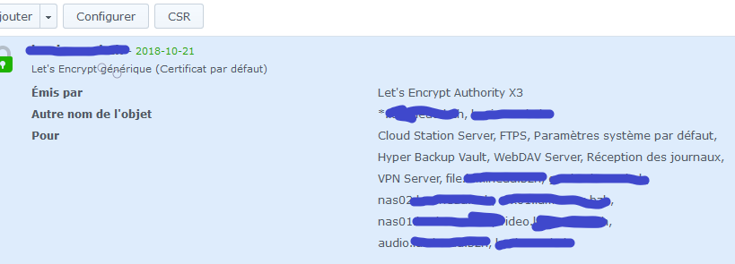

il y a 17 minutes, InfoYANN a dit :
C'est cela et si échec,  essai tous les jours jusqu'à renouvellement réussi où l'on repart pour 85 jours.
Si toujours échec le 90eme ( donc certificat périmé) suppression de la planification.
Il faudra alors relancer le script après avoir rétabli la situation.
Des que possible je corrigerai le script dès que j'aurai récupéré ta version de acme.
Je reste surpris par un seul reverse proxy et le paquet relancé.
As -tu bien vérifié l'affection de ton certificat aux différents paquets (pardon d'insister).
PS pour obtenir les 85 jours il faudra corriger la ligne 29 du script( paramétrée actuellement à 7 jours pour test)
Je vais laisser à 7 pour le moment afin de voir si ça passe dans une semaine.
Et pour l'affectation, voici ce que ça donne :
Tout est bien prit en compte, mon serveur FTPS, serveur mail, mes sous domaines de sites avec WebStation, les paquets comme Drive ou Audio Station, Docker avec les différents containers que j'utilise etc...
C'est vrai que de constater que le NAS ne redémarre pas tous les paquets est assez déroutant. Ton script s'enclenche et environ 20-30 secondes plus tard, c'est terminé.

J'ai voulu te faire deux captures d'écran avec navigation normale et navigation privée et finalement, Firefox me prend encore l'ancien certificat même en navigation privée. J'y comprend plus rien... Il m'affiche une expiration le 11 octobre.
Alors que :
  1. Panneau de configuration de DSM > Certificat m'affiche 22 octobre.
  2. navigateur Opera m'affiche 22 octobre
  3. Site 1and1 m'affiche 21 octobre
  4. Site SSL Checker m'affiche 21 octobre
  5. Site SSL4less m'affiche 22 octobre
  6. Site Digicert m'affiche 21 octobre
Bref, je pourrais continuer mais tu as compris, il n'y a que Firefox qui prend encore l'ancien certificat en compte et ne fait pas le raffraichissement. Je suis curieux de ce qu'il va me sortir le 11 octobre...

Hello PPJP,
J'ai lancé ton script pour la correction des dates. Le résultat est que ça a en effet corrigé les dates et voici le résultat du log ci-dessous.
Par contre, certains paquets se sont arrêtés et n'ont pas été relancés comme : MailPlus, Apache, Office, phpMyAdmin etc...
Je lance demain le script de renouvellement ssh pour voir comment ça se passe et je te mettrai aussi le fichier log 😉
En tout cas, Firefox m'affiche maintenant la fin du certificat actuel pour le 28 octobre 2018 (comme DSM). Je verrais bien avec le renouvellement demain si le soucis reste entier. Bref, je te tiens au jus d'ici là.
Merci à toi
