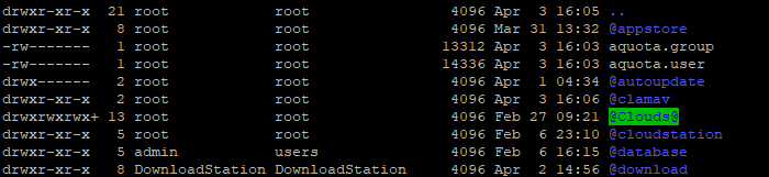

Me déplaçant à la racine, j'ai fait un Dir pour m'apercevoir qu'il y a du monde. Ou puis je trouver les dossiers créés en tant qu'admin ?
Pour être plus simple, ne connaissant ni l'architecture Linux ni son langage, ou se trouvent les données autres que celles système ?
Merci.
Tu trouveras ton dossier partagé dans volume1 (sauf si autre volume).
Bon...
Je vois bien mon dossier (Clouds)  MAIS :
- contrairement aux autres dossiers accessibles, celui-ci ne l'est plus
- sa dénomination est différente (voir PJ).
cela signifie t-il qu'il a été supprimé ?
Si tel est le cas, peut-il être récupéré ?
Merci...
J'ajoute qu'un Chmod a+r @Clouds@ se voit affublé d'une réponse 'Operation not permitted"
Est-ce la bonne commande (je suis loggé en permissions admin) ?

Dans le répertoire, les fichiers sont cryptés. Est ce pour cela que je ne peux pas changer les droits ?
J'ai essayé plusieurs commande chmod sans succès. Opération non permise à chaque fois.

Ta capture d'écran ne me parle pas mais essaie déjà d'être root (obligatoire en ssh sous DSM 6) et voit si le visuel à changé ou non.
Pour l'instant je suis Root... Je lance le chmod...
Bon...
J'ai lancé la commande
chmod -R 755 @Clouds@
à savoir propriétaire à tous les droits, doits de lecture et d'accès aux autres, appliqués à tous les fichiers et dossiers contenus.
Je n'ai pas eu de refus et visiblement la commande est passée.
En revanche, cela semble ne rien avoir changé dans DS s'agissant des fichiers partagés et de la visibilité du dossier dans le Filer...
Je confirme après avoir relancé DS, pas de possibilité de modifier les permissions ni de visibilité en partage du dossier.
Je me demande pourquoi ce dossier possède un @ en fin de nom ?
