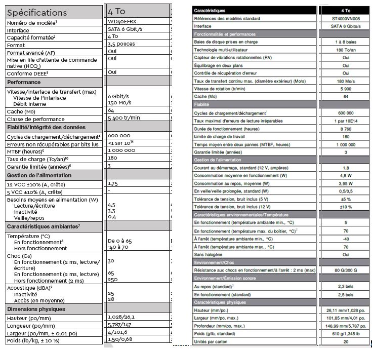

Bonjour @seagate_surfer,
J’entends bien mais quand je compare un WD red de 4 to contre un Seagate de 4To Ironwolf deux disques spécial nas ; niveau caractéristiques données par les constructeurs ( cf photo) . Ils sont très proches et lors d’un test badblock l’écart entre les deux est sidéral.
D’où mon interrogation du départ.
A gauche le WD RED et à droite le Seagate Ironwolf

Nous avons consulté directement l'équipe de produit et nous avons conclut qu'il existe plusieurs facteurs qui expliquent ce comportement, tels que le nombre de pistes de chaque lecteur qui affectent le temps total de lecture du disque, le temps nécessaire pour faire l'analyse complet des badblocks. D'autres facteurs peuvent inclure, le nombre total de lecteurs dans la boîte NAS, le nombre de badblocks détectés et l'emplacement ou les emplacements des badblocks détectés.

Quel beau discours commercial, qui n'est en aucun cas justifié et explicatif vu les écarts.
C'est comme si on compare les consommation de 2 véhicules de gammes semblables, et que l'on constate 3L/100km d'écart. cela ne s'explique pas par les quelques différences/caractéristiques, qui elles peuvent expliquer 0.5 ou 1L, mais pas 50% d'écart. On pourrait remplacer votre réponse en ajouter moteur, boite, aérodynamisme, cela serait une réponse typique d'un constructeur, mais pour le consommateur cela n'est en aucun cas une réponse satisfaisante.
