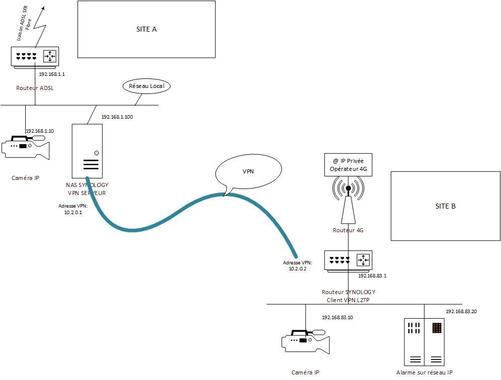

je vous expose mon problème: Je dispose d'un site distant qui ne peut pas bénéficier d'une liaison ADSL classique. Sur ce site j'ai besoin d’accéder à l'interface WEB de la caméra IP et de la centrale d'alarme.
Le site est connecté sur internet par le biais d'une connexion 4G.
Le problème est que les opérateurs mobiles ne fournissent pas d'adresse IP publique.
J'ai donc imaginé passer par un tunnel VPN.
En effet mon premier site (Site A) dispose d'une liaison ADSL classique sur laquelle j'ai un NAS synology qui peut faire office de serveur VPN.
Sur le second site j'ai la possibilité d'implanter un routeur 4G Dlink DWR-921 connecté sur un routeur SYNOLOGY RT 1900.
J'ai réussi a établir le lien VPN entre les deux sites, cependant depuis le site B je peux pinger les équipements du site A (le 192.168.1.1 , le 192.168.1.100 et le 19.168.1.10)
Par contre depuis le site A, je n'arrive pas à atteindre les équipements du site B à savoir la camera IP 192.168.83.10 et et la centrale d'alarme 192.168.83.20.
Or c'est dans ce sens là que j'ai besoin d'administrer mon réseau.
Pour que tout soit plus clair je joins à ma demande un schémas.

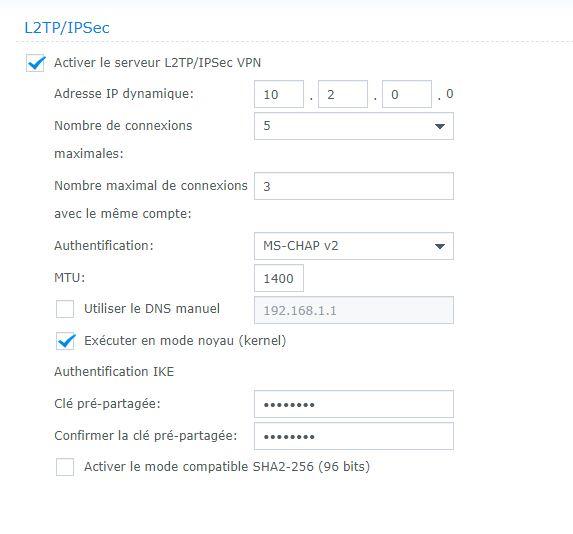

Comment as tu fais ton lien vpn ? Il faudrait nous montrer tes pages de configuration pour voir.
Qui moi ?
(Rédigé avec Tapatalk)
Bonjour et merci pour votre aide:
ci dessous la conf du VPN IPSEC

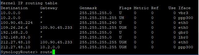

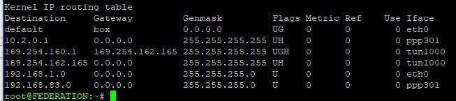

Voici également les tables de routage:
du coté du site A:
et du coté du site B:

En interface réseau tu as mis quoi côté serveur dans la configuration ?
La table de routage t’elle qu’elle... bah en gros y a que ton nas qui peut les voirs là... essaye de Ping du nas tu verras que sa marche.
le soucis c'est que en ssh depuis mon NAS je ping bien le 192.168.83.1 par contre je n'arrive pas à pinger le 192.168.83.10 ni le 192.168.83.20
Par contre en SHH depuis le routeur du site B je ping tout le réseau du site A.
Encore une précision sur le routeur ADSL du site à j'ai indiqué une route supplémentaire envoyant le flux 192.168.83.0 vers l'interface de mon nas.
