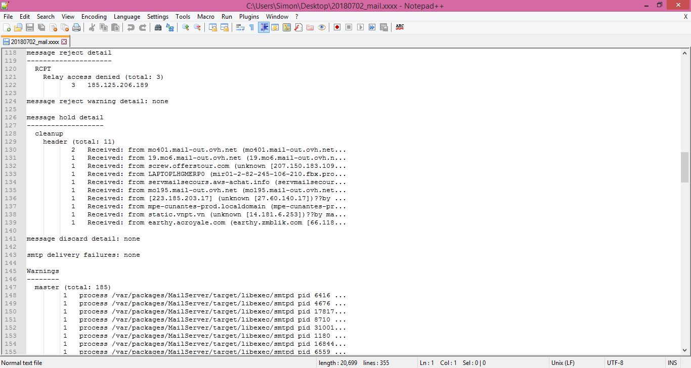

J'ai programmé un rapport de mails quotidien à minuit. Le fichier est envoyé dans un zip et est lisible sur notepad++. Cependant, toutes les lignes sont tronquées par des "..." et rendent le rapport difficilement lisible. Connaissez-vous la raison et est-il possible de recevoir un rapport de mail complet ?

Tu peux me faire une capture d'écran stp de ce qui est tronqué pour toi afin que je compare de mon côté avec ta capture. Là, à part des xxx, je vois rien de particulier.

Voilà une capture d'écran de ce qui est tronqué chez moi.
En effet, j'ai le même soucis avec ton rapport.  As-tu essayé de redémarrer ton serveur mail ? Car tu as quand même des erreurs dans le rapport. Peut-être que ça arrangerait ton soucis.

- les 3 ... qui tronquent les lignes trop longues du rapport de mail
- le programme smtpd qui crash ( Fatal Errors  126   too many errors - program terminated)

J'ai exactement le même soucis avec  MailServeur sur mon DS212+
MailServeur tronque les rapports.
MailPlusServer donne le rapport en entier.
