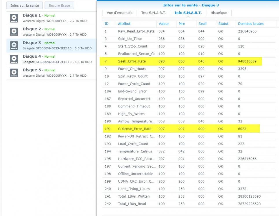

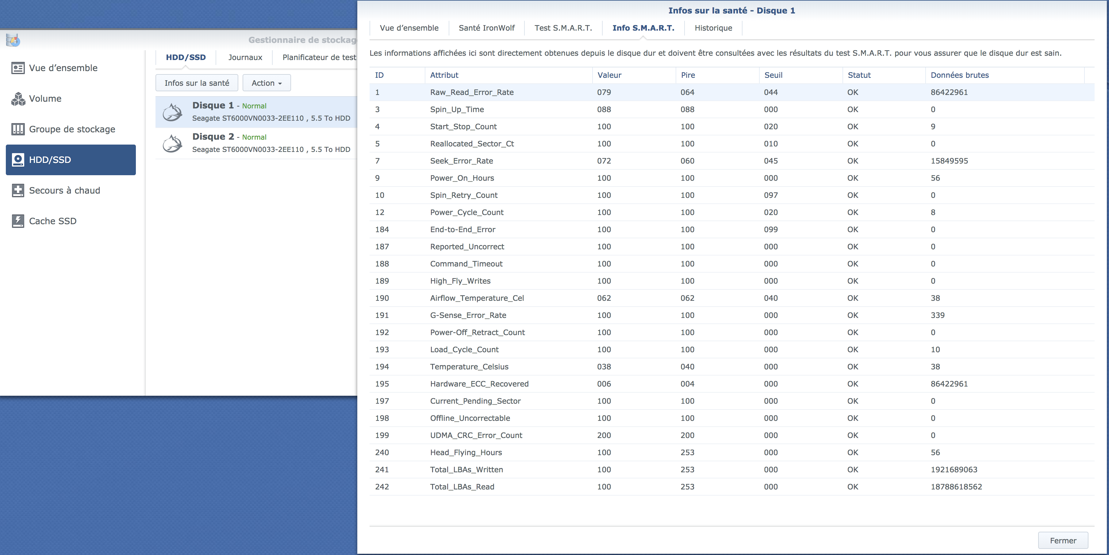

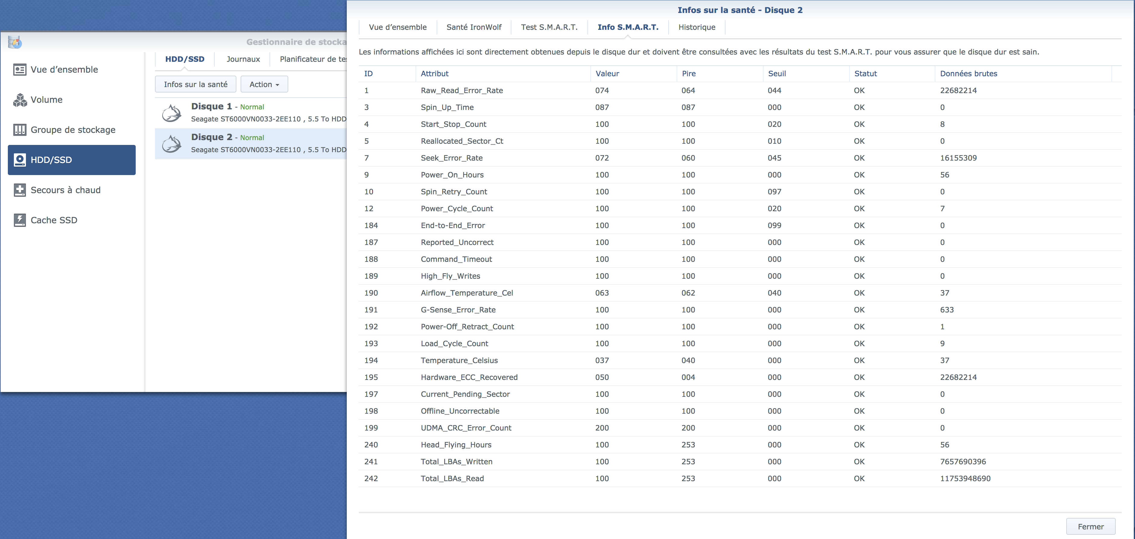

Merci pour toutes ces infos. Dommage que l'utilitaire IronWolf Health Management n'indique pas que le Disque n'est pas pris en charge et affiche comme quoi tout va bien 😉
Voici joint le resultat des tests smart complet sur les deux disques.
C'est normal les valeurs Read Error Rate, Hardware ECC Recovered, Seek Error Rate et G-sense error rate ?
Le 31/08/2018 à 14:19, helldorado a dit :

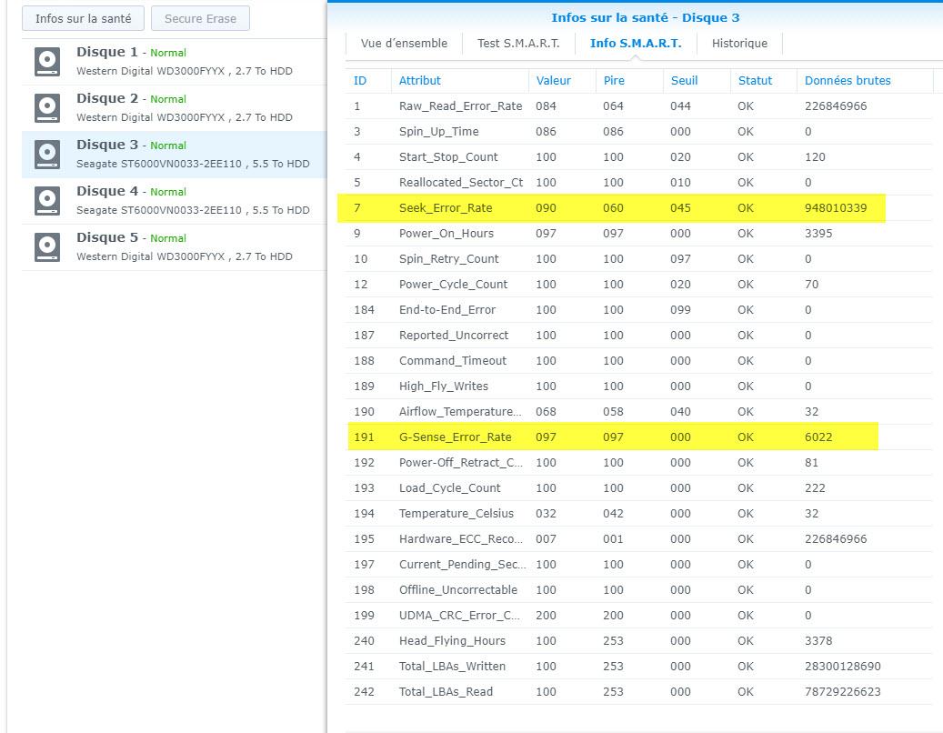

J'ai l'impression d'être comme Helldorado
J'ai installé 3 disques Seagate de 6 To  ST6000VN0033-2EE110 et version SC60 cet été sur mon NAS et avant je les avais testé avec SeaTools for Windows,  tout était OK
et ce matin j'entends un drôle de bruit de "cling cling"
je lance un SMART sur les disques et je m’aperçois de ces erreurs :
1570539539_errorhdd6To05-11-201808-35-32.thumb.jpg.bce4d7b377c1ef4a9204eee41db6c463.jpg
Est ce tout cela est normal ??
