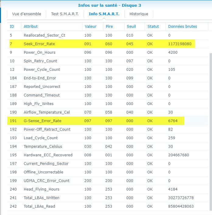

Le 05/11/2018 à 05:08, toutnickel a dit :
J'ai l'impression d'être comme Helldorado

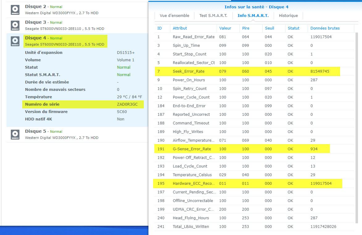

J'ai installé 3 disques Seagate de 6 To  ST6000VN0033-2EE110 et version SC60 cet été sur mon NAS et avant je les avais testé avec SeaTools for Windows,  tout était OK
et ce matin j'entends un drôle de bruit de "cling cling"
je lance un SMART sur les disques et je m’aperçois de ces erreurs :
1570539539_errorhdd6To05-11-201808-35-32.thumb.jpg.bce4d7b377c1ef4a9204eee41db6c463.jpg
Est ce tout cela est normal ??

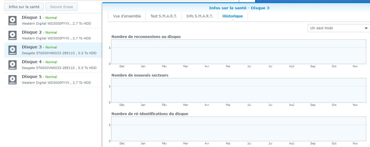

Salut toutnickel,
Pouvez-vous nous partager une capture d'écran de l'onglet "Historique", s'il vous plaît ?
À plus,

    Bonjour @seagate_surfer Un petit récap depuis mon dernier post ... J'ai effectué les différents tests disponibles à l'aide de SeaTools bootable à partir de ma tour; tous les tests sont OK, q
@seagate_surfer
Bjr et merci pour le retour,
est ce bien cela que vous voulez ...
voilà l'historique , mais c'est vide ! à moins qu'il y ai une manip a effectuer en plus  ?

Bonjour @toutnickel
L'historique montre la quantité d'erreurs sur le disque, mais apparemment sur cette rubrique tout est normal.
En outre, nous vous conseillons de vérifier sur notre site de téléchargements, s'il y a une mise à jour du firmware pour ce lecteur.
Finalement, veuillez nous indiquer si les bruits ressemblent à un des ceux qui sont sur ce lien, s'il vous plaît.
Bien à vous,

OK merci pour ces infos
RAS sur les bruits, mais toujours un paquets d'erreurs "Seek_error_Rate"
3 disques , les 3 identiques avec ces erreurs !

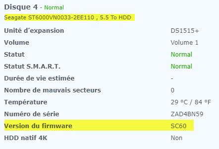

pas très normal tout cela, quand a la MAJ du firmware actuellement SC60 rien a l’horizon,
peut être avez vous du nouveau de votre côté ?
1666214466_Firmwaredudisqueseagate12-12-201816-45-52.jpg.b462aa45868a5afb5c5095595194c016.jpg

Salut @toutnickel
Tu peux vérifier s'il y a une mise à jour disponible pour les disques ici.
Bien cordialement,
@seagate_surfer
et bien non pas de nouveau Firmware pour ces disques, peut être que si je vous donne le sérial , vous pourriez vous renseigner en interne ?
et sinon est-ce que ces erreurs nécessitent un remplacement sous garantie constructeur ?
en vous remerciant

Le disque Seagate de 6 To  ST6000VN0033-2EE110 et version SC60 a été remplacé par le support Seagate à l’identique, mais j'ai toujours les mêmes erreurs et uniquement sur ces disques.
Grrr ...
1876429171_Seek_Error_RateHDD4e-04-03-201919.newhdd.thumb.jpg.882c69f9f046030ab191135b2412b2a8.jpg
Le 04/03/2019 à 02:12, toutnickel a dit :
Grrr ...

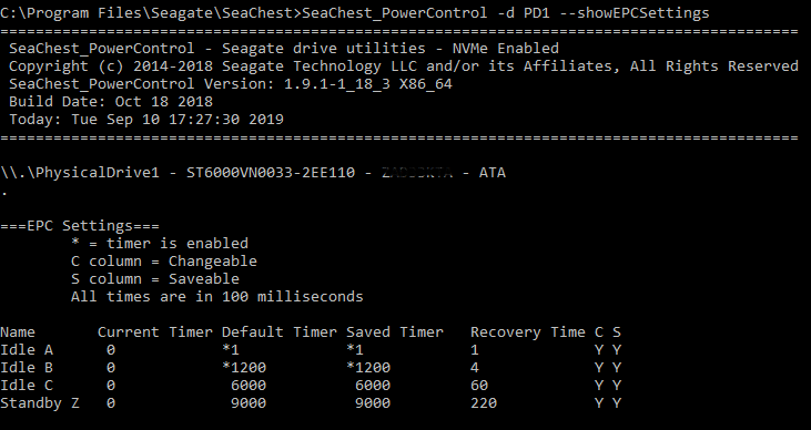

Le probleme vien du firmware je pense. (plus ou moins) a chaque fois que mon disque passe de idle_A a idle_B, les têtes se parques et deparque sans cesses (clic récurent toutes les 2-4 secondes) Il faut desactiver le mod iddle_b du disque, car pour je ne sais quel raison sa bug (peut etre que le systeme essaye dacceder aux donnees smart du disque pour du monitoring toutes les x secondes, etc... du coup les tetes se deparque, les donnees smart sont lus et se reparque..).
installes seachest
Dans la doc pour info :
Idle_B
        - Disables most of the servo system, reduces processor and channel
        power consumption
        - Heads are unloaded to drive ramp.
        - Discs rotating at full speed (7,200 RPM)
 Example restore: --changePower --defaultMode --powerMode idle_a
                Example enable: --changePower --enableMode --powerMode idle_a
                Example set timer: --changePower --enableMode --powerMode idle_a
                                   --modeTimer 5000
lance un :
.\SeaChest_PowerControl.exe --scan
et
 .\SeaChest_PowerControl.exe -d [ton disque] --changePower --disableMode --powerMode idle_b
si jamais tu veux reactiver le mode :
.\SeaChest_PowerControl.exe -d [ton disque] --changePower --enableMode --powerMode idle_b
Pour ma part le probleme a été résolu et depuis plus jamais eu de soucis et sa epargne un peu la vie de la tete de lecture du disque..
Je rajouterais aussi que le G-sensor error rate n'a rien d'anormal cela correspond au Capteurs de vibrations rotationnelles du disque, ils sont ultra sensible et suivant le disque, le simple parcage de la tête de lecture peut incrémenter le chiffre..
Pour le 1, 7 et 195 ils sont lié. Tant que les erreurs sont corrigé no soucis (sur des milliers de bit écris y'en na tjrs un qui arrive a se faire la malle 🙂 )
J'ai exactement les memes erreurs mais avec des valeurs differentes sur mes disques Seagate ST6000VN0033-2EE110

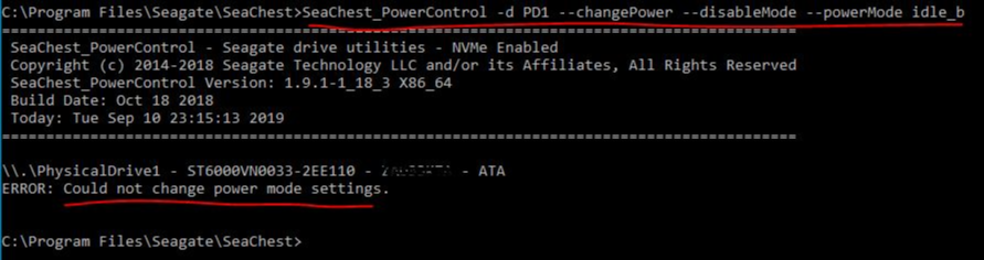

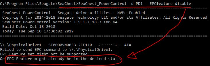

Je rencontre cette même problématique de bruit des HDD seagate Ironwolf 6To (ST6000VN0033-2EE110) sur mon NAS synology DS218play. Les deux disques sont fraichement installés et effectuent tous les deux un bruit sourd d’accès disques tous les 3 secondes. (Ceci même lorsqu’il n’y a aucun accès disque et que le câble Ethernet est débranché du Synology…)
J’ai lu avec attention vos commentaires et pensait désactiver l’EPC sur mes disques mais l’EPC semble être déjà désactivé.
Du coup j’ai cherché à appliquer le workaround de « mifidelio » sur le disable de l’ « idle_b » mais même punition. Impossible de modifier les settings…
Désolé de remonter ce post un peu tardivement, mais si vous avez des idées je suis preneur.  Acheter un DS218play pour le laisser éteint la majeure partie du temps (car sinon trop de bruit), ça me met un peu sur les nerfs…

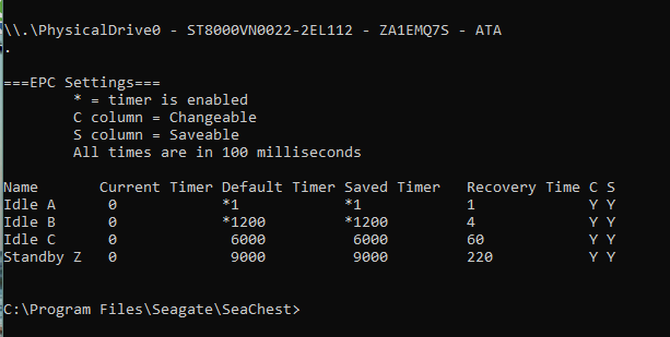

Pour info, je vous mets la conf. EPC qui est remontée par l'outil Seagate (perso les * devant idle_a & idle_b ça ne me parle pas...):
Par avance Merki.
Eric

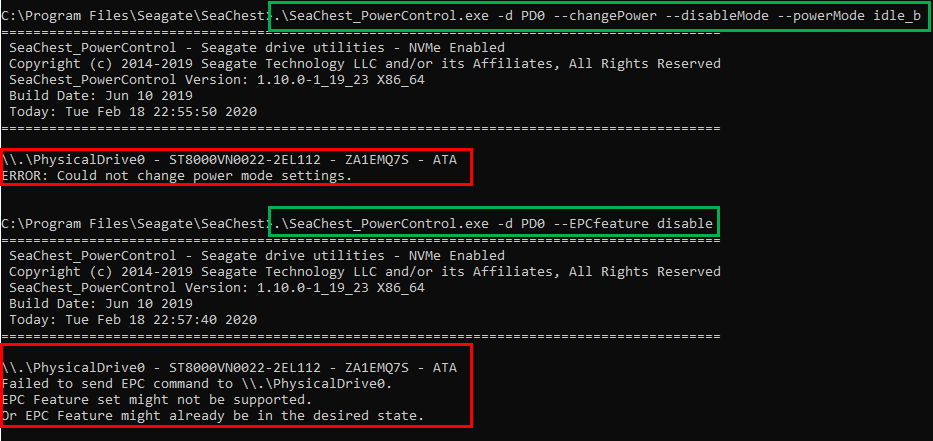

Je viens de m'inscrire afin de savoir si des avancées avaient été trouvées concernant ces problèmes de claquements ...
Je possède un NAS DS218+ dans lequel j'avais 2 disques Seagate 4 To, qui tournaient très bien sans aucun claquements...
Je les ai swappé il y a quelques semaines par 2 disques 8To (ST8000VN0022) et je rencontre exactement les mêmes problèmes cités dans ce forum, à savoir des claquements incessants;
J'ai effectué les mêmes tests que le post de Eric L et mifidelio (Merci pour les infos 🙂 ), et j'arrive aux mêmes résultats 😞
Configuration EPC actuelle
Si j'essaie de changer les paramètres :
En espérant vous lire prochainement ...

@Eric L, @mifidelio, est ce que vous avez finalement réussi à changer les paramètres EPC des seagate ?
Ou avez vous trouvé une autre solution pour réduire ces claquements ?
