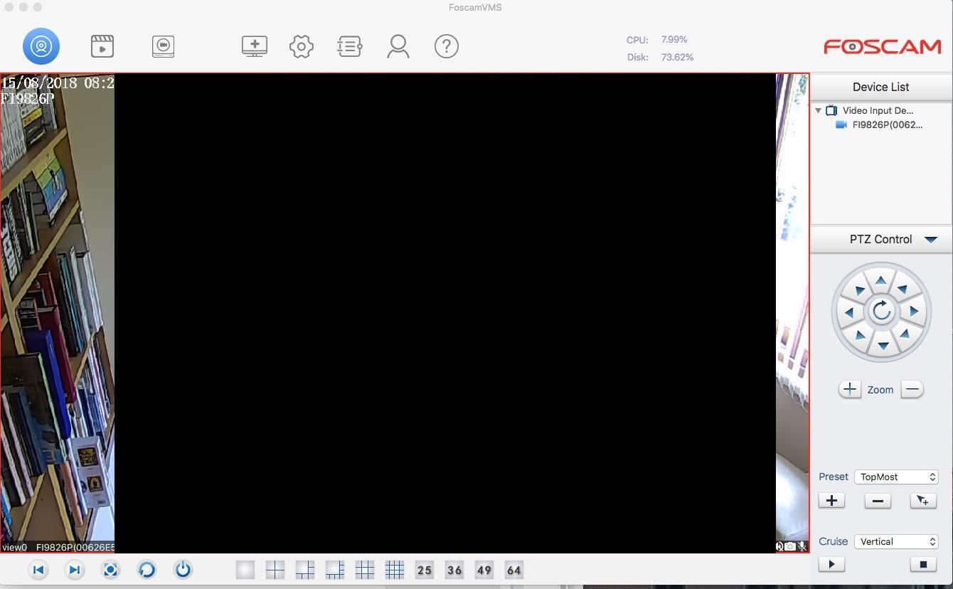

est-ce que le la répond à tes questions ?
Bon,
  • j’enlèverais le nom DNS de la caméra puisque tu ne l'utilises pas.
  • Je désactiverais l'interface WiFi de la FI9826P, vu que tu es en Ethernet
  • Je laisserais la détection de mouvement sur la FI9826P
  • Je supprimerai la détection de mouvement sur SS, vu que la caméra le fait.
  • Visiblement, cette caméra fait de l'uPnP : vu que c'est le boulot de SS de donner les accès externes, j'aurais supprimé ça ainsi que le compte Foscam associé

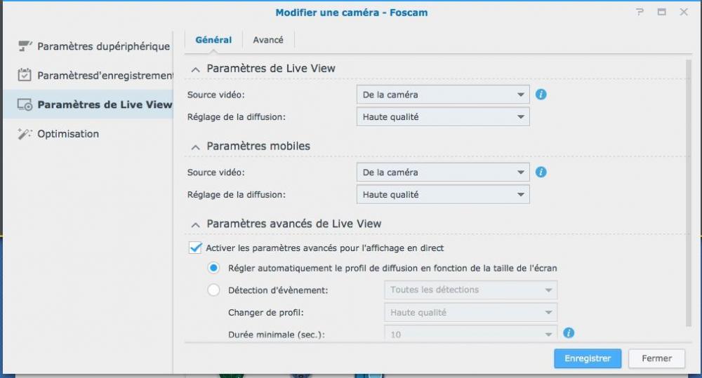

J'ai supprimé les mouvements
et j'ai indiqué source vidéo via la caméra mais du coup je ne la vois plus dans affichage direct. je fais quoi ?
Si j'ai le choix entre rien, caméra ou SS.
Si je choisis Par caméra je ne vois toujours rien en direct

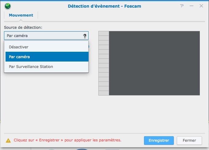

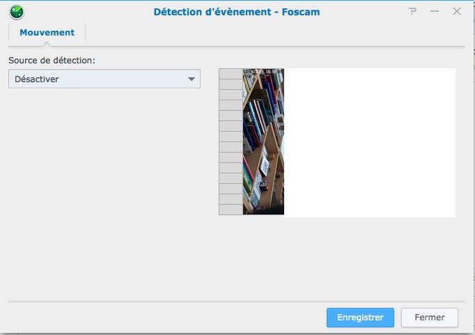

Sur "caméra", tu reçois des notifs ou pas ?
Modifié par StéphanH
Tant que tu ne vois pas l'image lors du test de connexion, ou de la sélection de la source de détection, cela ne fonctionnera pas.

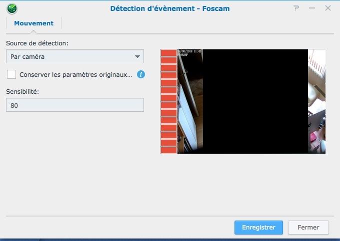

Bon un changement. Hier soir à 22h45 j'ai reçu une notifications, que je n'avais pas vu, je l'ai remarqué ce matin en consultant mes emails.
Hier soir j'ai patouillé dans Détection d'évènements en essayant les différentes options rien, caméra ou SS.
Mais ce matin impossible de reproduire l'envoi d'une notification.
Je test différentes options mais nada
Oups ! J'essaie plusieurs combinaison pour retrouver celle d'hier soir

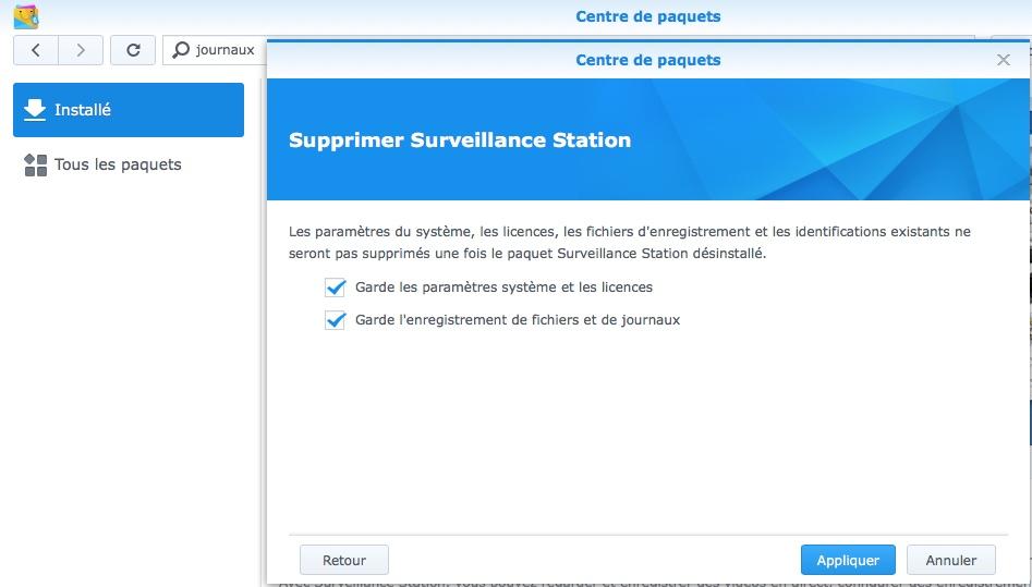

  • Normalement, si tu désinstalles SS, il te demande si tu veux supprimer ta base de donnés ou pas : tu réponds oui.

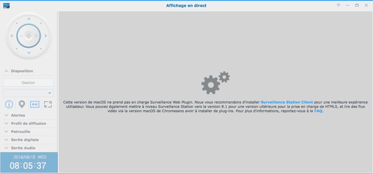

J’ai des doutes sur les termes employés
Sur DSM j’ai Surveillance Station que je n’utilise plus pour cause de plugin plus mis à jour. Je peux y faire les réglages mais sans voir le résultat.
d'ou l'utilisation de SS Client.
plugin.thumb.jpeg.937add5404e8127076e4d49172b76a44.jpegJe
le désinstalle et le réinstalle ?
Au moment de désinstaller il me dit qu’il garde :
Je décoche et je valide ?
