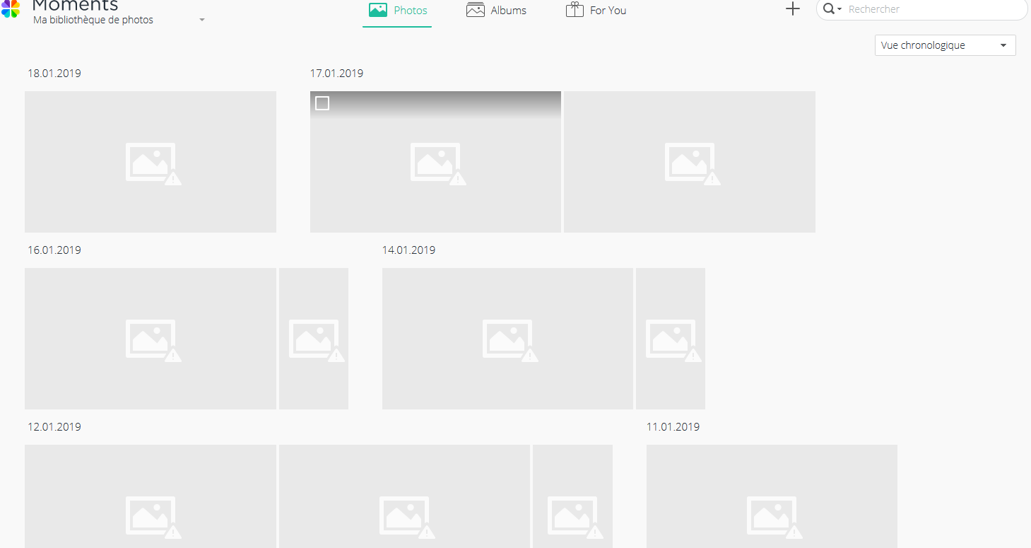

slt
même problème pour moi depuis la dernière mise a jour mes photos ne sont plus visible
tu as trouvé la solution?
Salut pikeupe,
Pas pour mon problème, sinon pour le tiens cela viens peut-être des indexations ?
Essaie de réindexer tes fichiers via «  service d’indexation «

slt
depuis la dernière MAJ plus de problème
