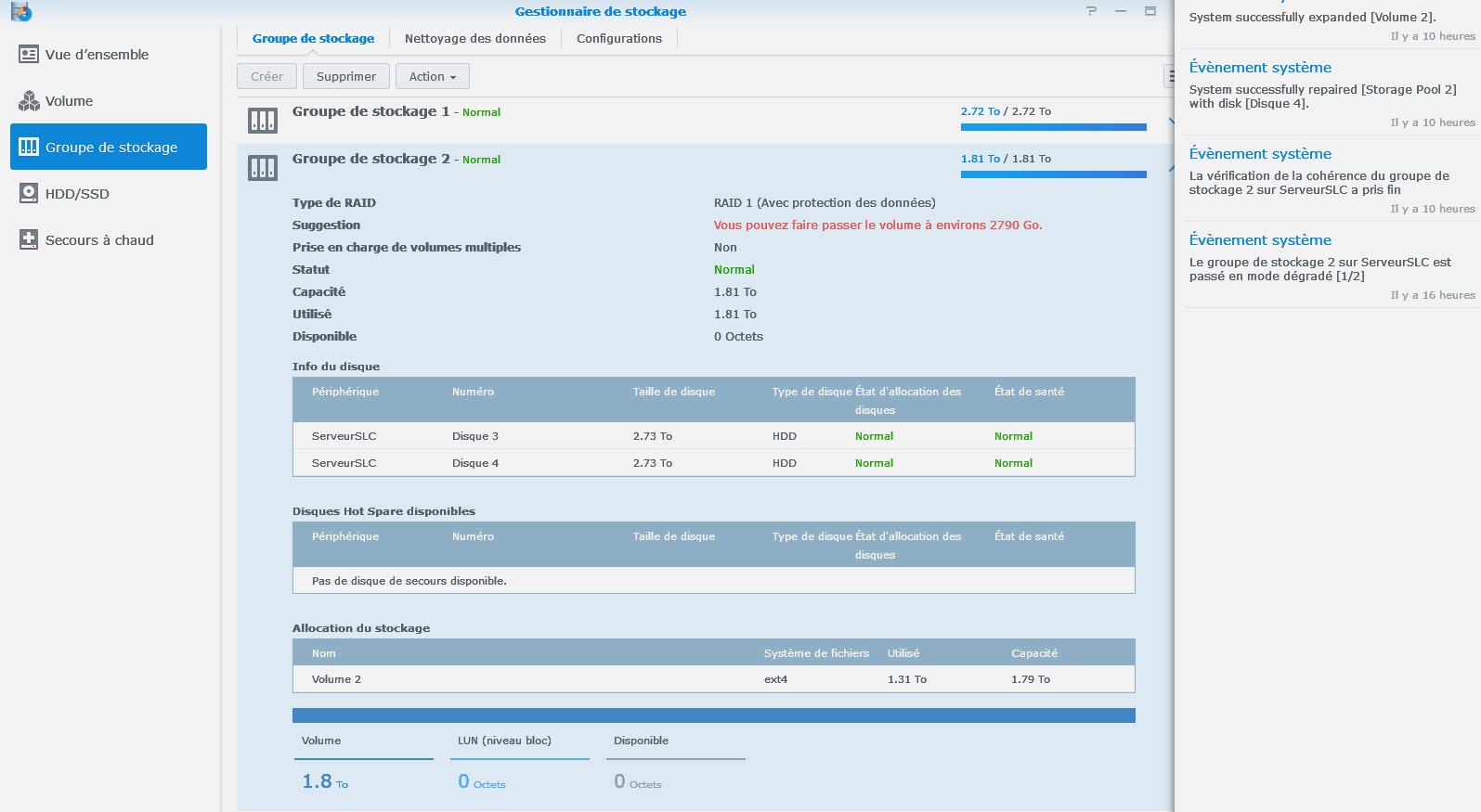

Ensuite, message dans l"interface gestionnaire de stockage me notifiant que je peux étendre mon volume à 3 To(2790 Go exactement). Donc, je clique sur Action, gérer, DSM me dit que cela prendra quelques secondes. Ensuite, je retombe sur l’interface gestion de stockage sur groupe de stockage avec toujours mon ancienne capacité de 2 TO !!! J'ai bien une notification me disant : System successfully expanded [Volume 2].
Et hier, en redemandant mon DS 413, bip régulier !! Mon volume est dégradé alors que les 2 DD sont neufs!! J'ai donc resynchronisé un disque , le 1er qui avait été changé(indiqué dans l’interface gestionnaire de stockage).
J'ai recommencé la manip pour étendre mon volume à 3 To, même notification et toujours cette indication dans groupe de stockage qui me dit que je peux l'étendre.
J"ose plus arrêter mon 413 de peur que ce volume soit encore dégradé !
Je vois pas d'autre possibilité dans l'interface qui est pourtant simple et bien pensée.  Aurais je oublié quelque chose ?

Bon ben personne n’a rencontré le même problème que moi.
Disque dégradé après un deuxIeme arrêt de mon 413,comme le 1er arrêt.
J’ai supprimer mon volume pour en créer un nouveau en raid1 avec la nouvelle capacité des nouveaux DD de 3To. Et ensuite. Transfert de mes données.
Ca prend du temps mais au moins, ca marche !

Ce DS413 fonctionne très bien et c'est le 1er problème que je rencontre depuis mon acquisition(Mars 2012). J'ai effectué deux reconstructions qui n'ont posées aucun problème. Au moment de passer  de 2To à 3 To,j'ai les bonnes notifications mais dans l'interface de DSM, toujours un volume de 2 TO et au redémarrage, volume dégradé. Disques Seagate (2 To) remplacés par des WDC WD30EFRX-68EUZN0 3To.
