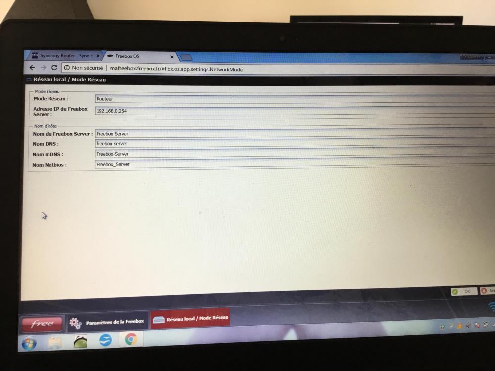

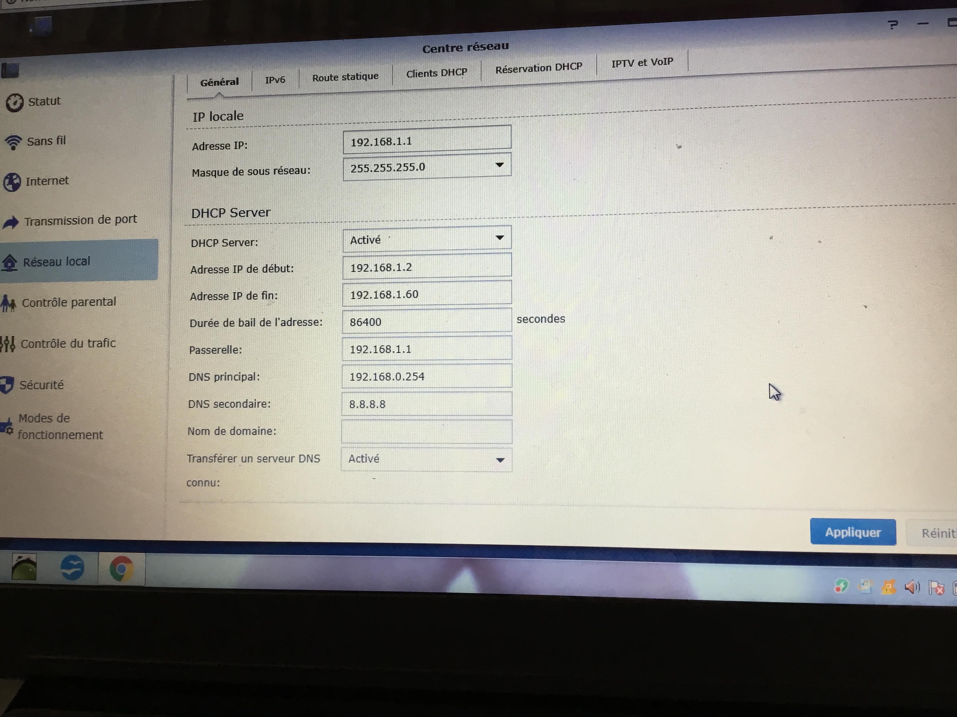

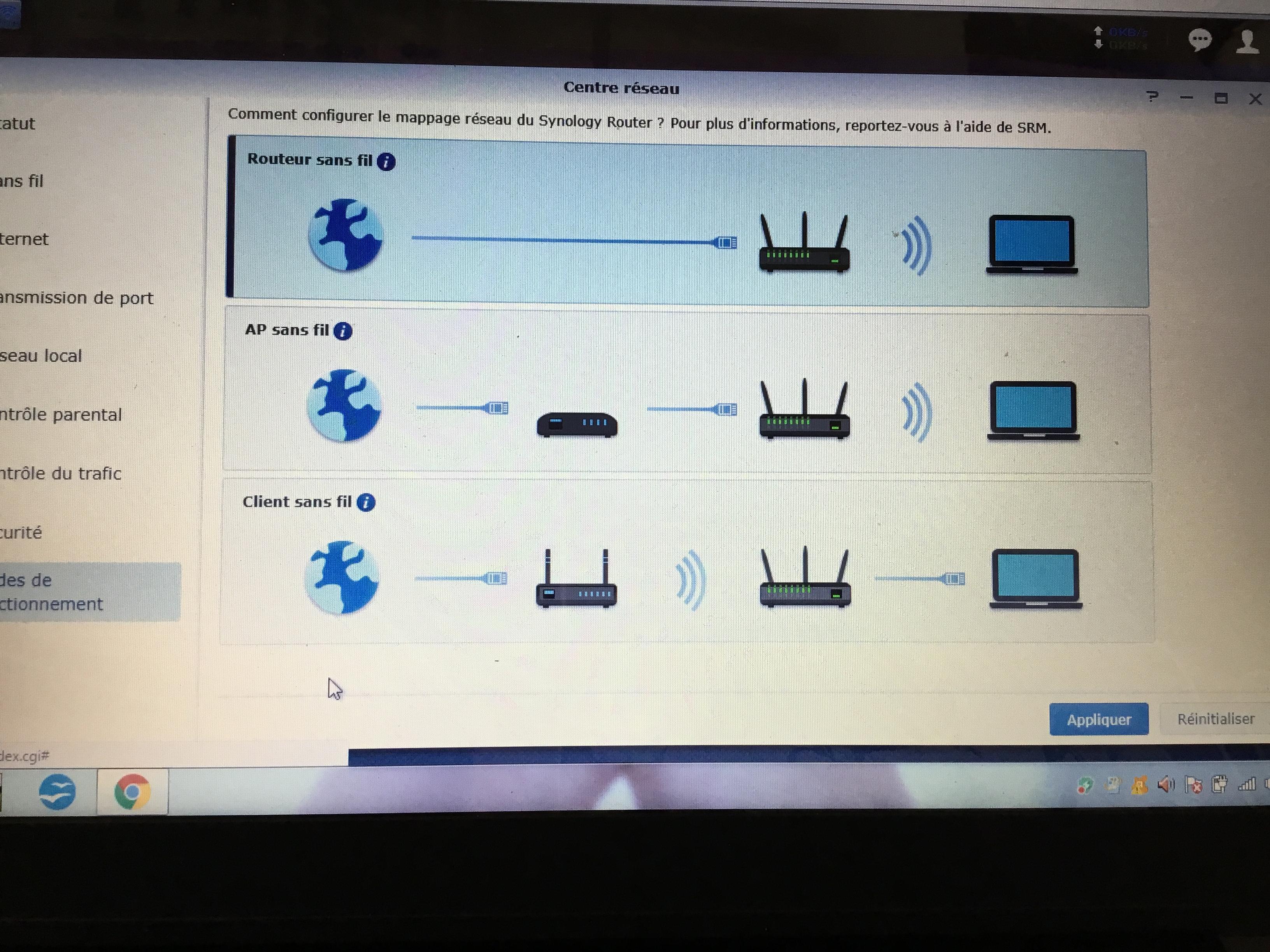

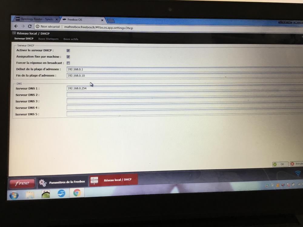

Bonjour à tous.
je galère car j’arrive pas à configurer le RT1900AC derrière la Freebox. Je ne veut pas là bridger donc Freebox en mode routeur.
je branche ma Freebox via un rj45 au port wan du RT1900AC.
quelque screen de ce que j’ai fait. Pouvez vous me dire où je dérape ? Car impossible de mettre l’ip dmz dans la Freebox du RT1900AC  dans la Freebox.
ma Freebox à dhcp activer son ip est 192.168.0.254.
Le RT1900AC a ip 192.168.0.50
Merci pour votre aide
Voilà
merci pour votre aide
Je pense qu'il te manque la déclaration de ton RT1900 dans la DMZ de ta box. Cela se fait dans le menu de la Freebox Paramètres de la Freebox / Gestion des ports. Là, en bas de l'écran, active la DMZ et mets l'adresse de ton routeur (192.168.0.50 d'après tes captures d'écran), valide l'écran, et normalement cela doit marcher.
J'ai la même configuration que toi, et cela fonctionne sans problème.
Le DHCP de ta box est inutile, tu peux le désactiver.

Ok merci de ta réponse le seul hic c’est que la Freebox ne voit pas mon RT1900AC donc je ne peut pas mettre la dmz ces ça qui me coince
a tu une idée pour que la Free voit mon routeur
merci
La Freebox n'a pas à "voir" ton routeur, tu dois rentrer l'adresse IP de ton routeur ( 192.168.0.50 ) manuellement. La combo box où se situe l'adresse IP de la DMZ est aussi en mode "saisie libre".
