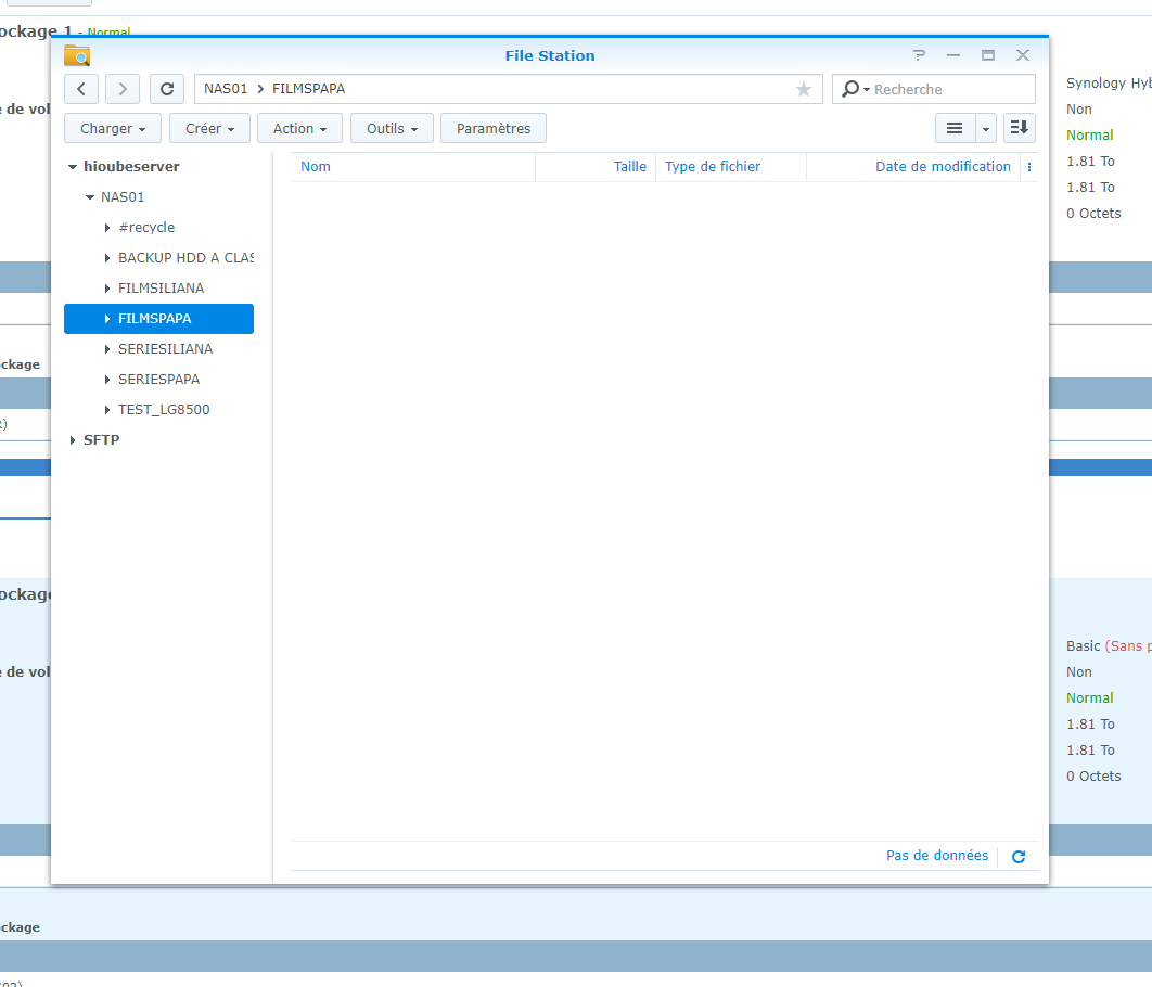

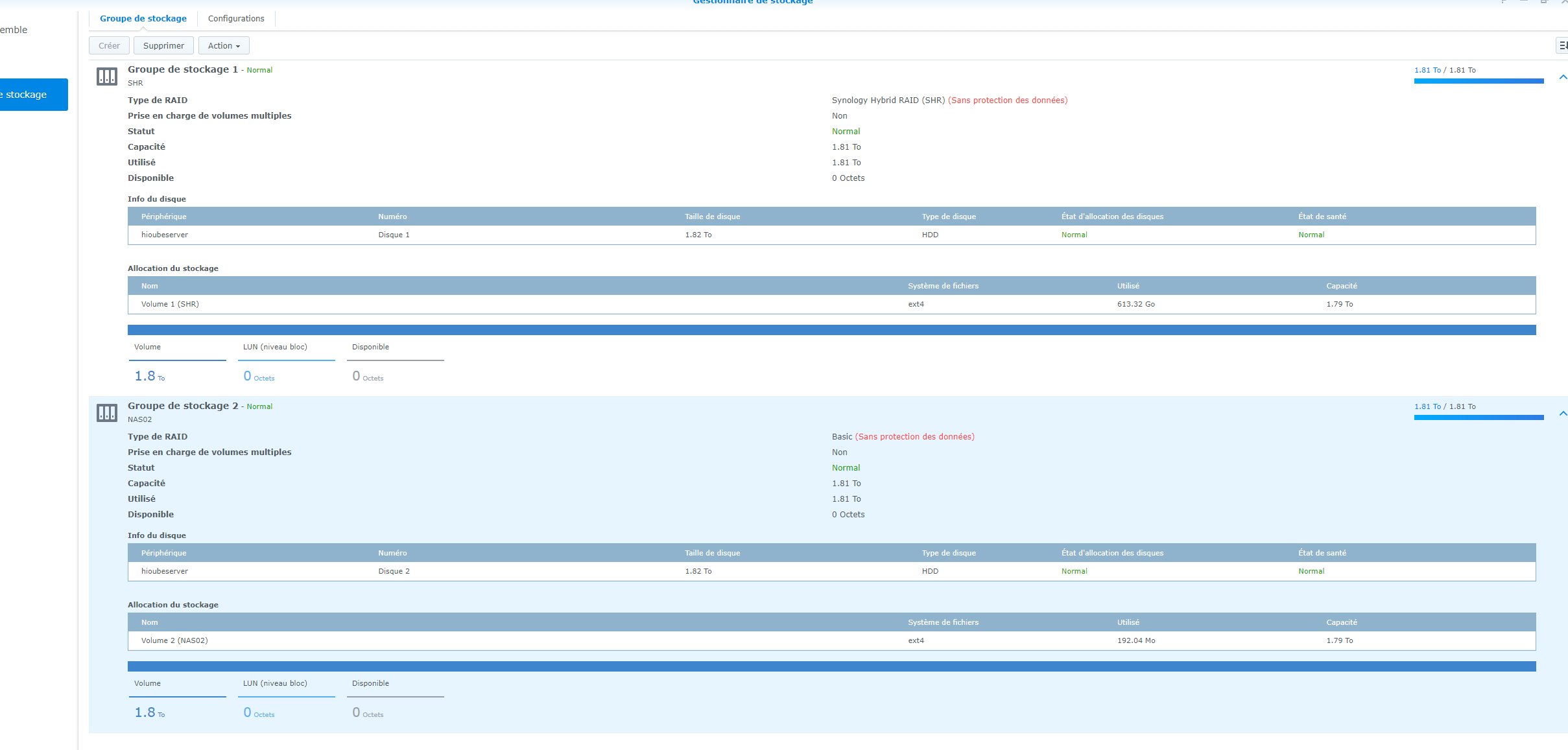

Bonjour à tous, je me permets de remonter ce sujet qui correspond le mieux à mon souci je pense. J'ai acheté un NAS 218play et parès avoir fait l'erreur du SHR comme Gnanard, j'ai tout reformaté et recommencé. Par contre je ne pense pas avoir eu le choix pour le premier disque et cela c'est fait en SHR de suite... Me suis je planté en beauté? J'ai ajouté mon deuxième disque en deuxième groupe et en basic. Mon but étant également d'avoir le plus d'espace possible pour le multimédia. Mais après avoir fait cela impossible de voir le 2nd disque dans File Station. Si seulement il n'y avait ces trucs de cohérences, c'est si long entre chaque constatation 🙄
Merci pour votre aide 👍
nas01.thumb.png.daf9dc50abf9bb35299defc48c01d6ba.pngnas02.thumb.png.b1ee00a856892a0c1f5d58962322edab.pngBonj
Merci j'ai trouvé sur un autre post. Pour ceux qui seraient dans ce cas à un moment c'est:
File Station / Créer un nouveau dossier partagé
et là on peut partager le nouveau disque 😉
Tout d'abord il est d'usage sur ce forum de faire un tour du côté du forum des présentations. Certains y sont sensibles.
Votre question démontre que vous n'êtes pas un linuxien. Avec Linux, il n'y a pas de considération de disque comme c'est le cas sous windows. Le stockage est considéré comme un tout, raison pour laquelle vous ne verrez pas les volumes 1 et 2 dans File Station. La contre partie c'est que contrairement à Windows, vous ne pouvez pas donner le même nom de dossier dans deux volumes différents puisque seul leur nom les différencient, pas leur emplacement physique.
