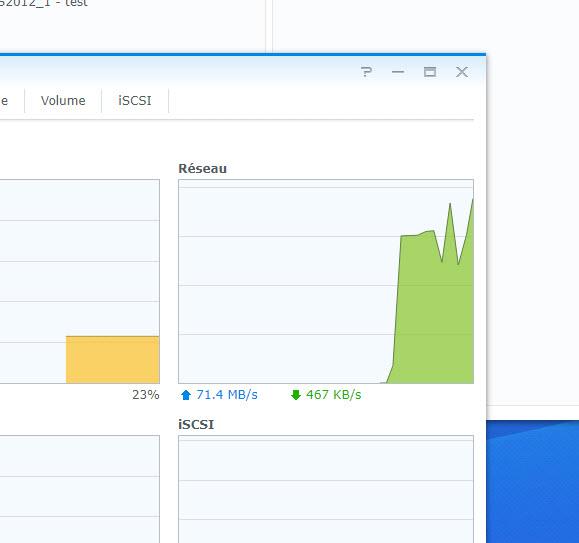

Lien direct Gbit entre 2 NAS et débit only MAX 70Mb/s
Bonjour à tous
Pour ma sauvegarde, j'ai relié en DIRECT un 1515+  et un Qnap 269 Pro avec un cordons Cat 6 ,  les interfaces réseaux sont configurés en Gbit sur les 2 modèles,  la sauvegarde se passe bien sans passé par mon switch, mais ...
le seul soucis c'est que le débit n’excède pas les 70 Mb/s en pointe !
le test est fait sur une sauvegarde de gros fichiers ~ 700Mo
Quelqu'un pourrait il m'expliquer pourquoi et me donner peut être une solution.
en vous remerciant
@TN
Modifié par toutnickel
70MB/s
On va simplifier et dire que cela représente 70% de la capacité du lien direct.
Vous vous attendiez à combien?
C'est surtout que le débit est bridé par la vitesse d'écriture du disque sur le NAS cible...
Je pense que tu fais une confusion sur les unités
entre MégaBytes (MB) et des MegaBits (Mb)
le bit est l'information élémentaire
un Byte est constitué de 8 bits (sans tenir compte des bits de contrôle et autre correction)
un GB = 1024 MB
le débit d'un liaison en Gb/s est d'environ 100MB/s
alors si tu as 70MB/s tu est dans l'ordre de grandeur
il y a rien de choquant

Il faut donc croire que ma réponse n'était pas claire 🙂
Il y a 3 heures, lordtaki a dit :
hi hi pour moi trés clair, je dirais même limpide :biggrin:
un petit complément , ça fait pas de mal
Dreambox
C'était vraiment pour le clin d'oeil. Le complément était plus compréhensible j'en conviens volontiers.
