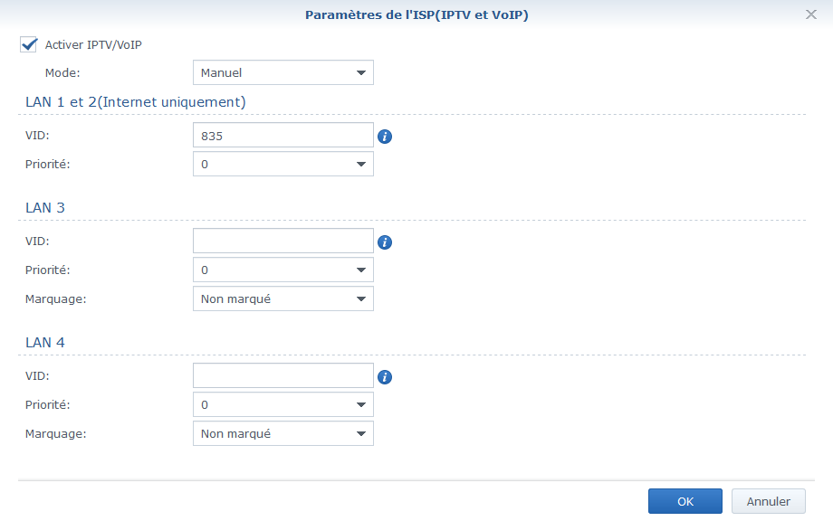

En ce qui concerne les VLANs, voici un aperçu de l'interface:
Mon réseau local est sur LAN 3 et mon serveur est sur le LAN 4.

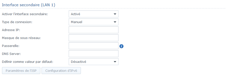

Après mûr réflexion hier, je me demande si je ne peux pas utiliser le LAN 1 en mode WAN Manuel pour définir une adresse IP, un masque et une passerelle et coller le serveur dessus.
Avec un routage manuel et quelques règles sur le pare-feu, ca pourrait le faire. Du coup ca serait étonnant que personne n'y ai pensé avant 🤔
Je vais tenter ce week-end et je vous tiendrais au courant.

J'ai quand même tenté l'idée que j'ai eu avec avec le LAN 1 en mode WAN Manuel.
Malheureusement ca ne fonctionne pas et c'est même pire que ça. Une fois la config de la carte établie, impossible de d'établir une connexion PPPoE. Donc plus d'internet. Même après redémarrage.

Sinon faut que tu attendes l’implémentation des vlan dans nos Synology (et je parle pas de la screen plus haut, qui ne sert vraiment que pour l’iptv/voip)
