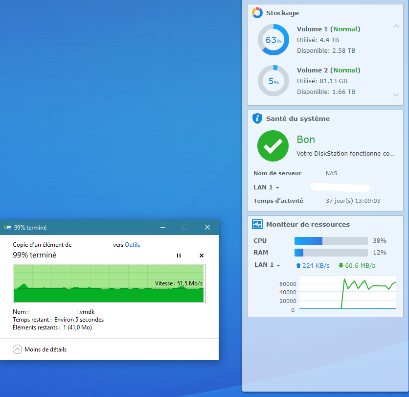

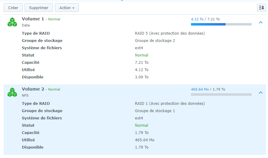

Perso, j'en ai eu marre, j'ai tout cassé et refait. Pour le moment, les faits me donnent raison. J'ai repassé mes deux volumes en Ext4, avec un RAID 5 de 3 WD Red 4 To et un RAID 1 de 2 Barracuda 2 To. De nouveau, je sature mon lien giga, que ça soit en Cat5e ou même Cat7a (en direct dans ce cas, je n'ai pas les plug RJ pour cette norme).
1834458321_2019-01-0810_53_22-NAS-SynologyDiskStation-Opera.png.9d9ea5d68898b2cc0b030bfa94ff171b.png

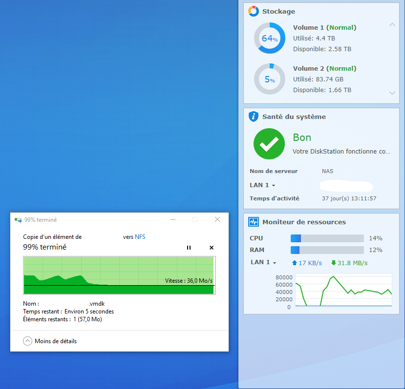

Je vais retenter, en BTRFS sur le RAID 1 uniquement, juste pour voir si le fait d'avoir refait la config à zéro change quelque chose, sans le SSD cache bien sûr.
