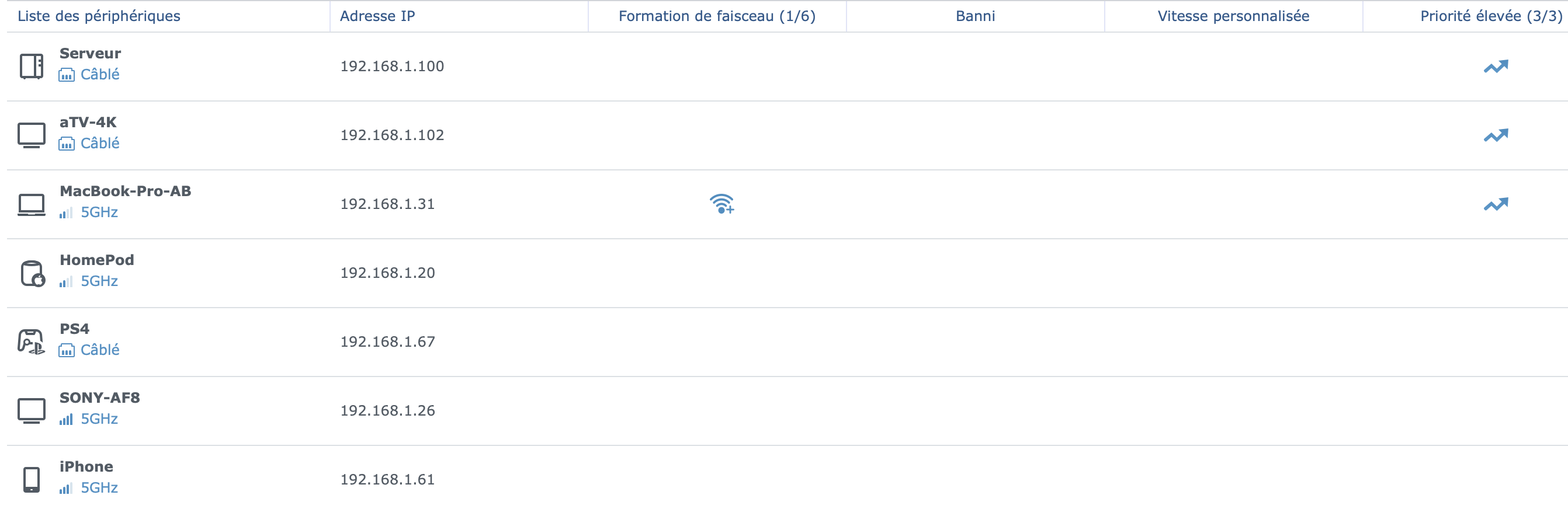

Oui, j'ai :
494187034_Capturedcran2019-01-2917_35_39.thumb.png.615bcb51fe1cfbe79148db9a812a2a94.png

Désactive le contrôle du trafic et voit sur plusieurs jours ce que ça donne.
Ok, merci.
Je viens de désactiver la formation en faisceaux et les priorité élevées, comment faire pour être certain de ne rien avoir oublié ?

Dans ton routeur, tu vas sur "Contrôle du trafic > Avancé" et tu vois si c'est activé ou non. Si ce n'est pas activé, ça sera comme l'image ci-dessous :
