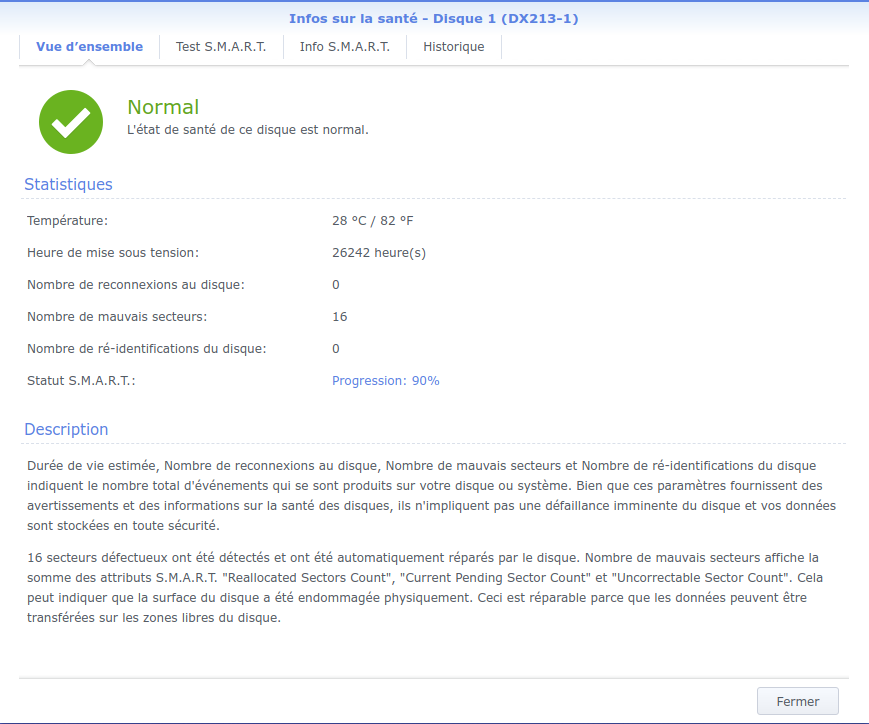

un de mes disques donne des signes de faiblesse.
Le DSM dans la partie dédiée aux tests smart donne des recommandations et commente
le défaut.
Je trouve cette fonction plutôt rassurante.......
Que faut il en penser ?
(un nouveau disque est ds les starting blocks).
Une expérience très récente:
J'ai mis en place Active Backup for Business sur 2 PC. Tous les volumes sur les disques durs ont été sauvegardés sauf sur un PC où la sauvegarde de deux volumes (sur 2 DD différents Seagate qui totalisaient 38500h d'utilisation chacun) était en échec. Je ne me rappelle plus les termes de la notification mais le DD était clairement incriminé. Un test effectué dans la foulée donnait des secteurs défectueux.
Après avoir tenté une réparation avec chkdisk, la sauvegarde n'était toujours pas possible. Pourtant le PC fonctionnait normalement (du moins je pense, je n'en suis pas l'utilisateur).
J'ai fini par changé un des disques durs endommagés et maintenant je peux bien le sauvegarder avec ABB ! L'autre, j'ai décidé de le garder et de ne pas le sauvegarder il n'a pas d'informations importantes.
Donc effectivement il faut peut-être mettre le tien sur une fonction secondaire.
