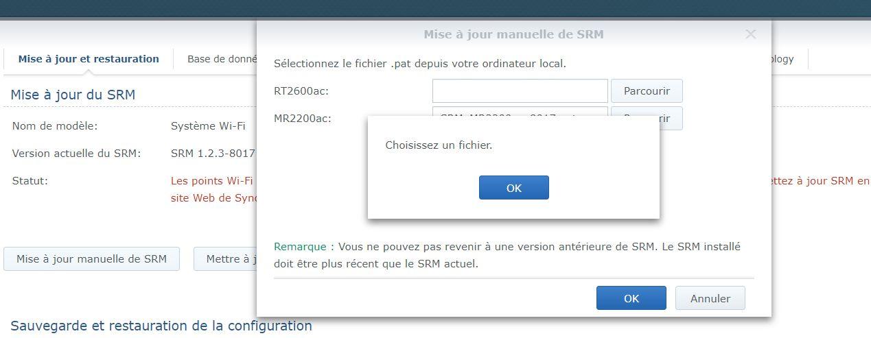

J'ai un routeur RT2600ac auquel j'ai ajouté un MR2200ac en point d'accès wifi. Tout fonctionnait très bien jusqu'à ...

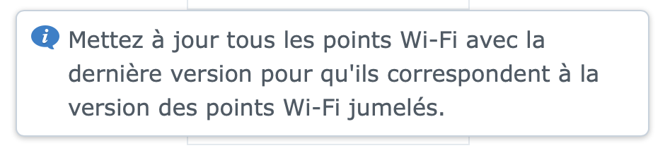

Jusqu'à la mise à jour du RT, depuis j'ai ce message et je n'arrive pas à mettre à jour le MR.
J'attends avec impatience vos suggestions.

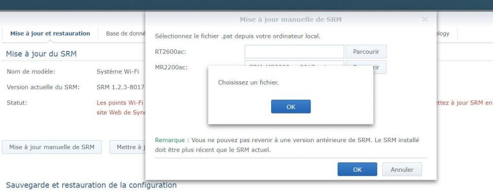

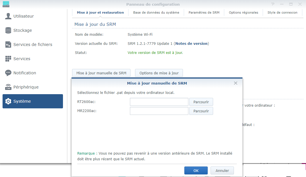

Le souci est que la fenêtre de mise à jour manuelle du Router impose de choisir un fichier pour le Router ET le point d'accès.
Si le firmware du router est à jour, la mise à jour est rejetée, y compris pour le point d'accès, car le firmware du Router n'est pas postérieur à celui installé.
Moralité, si le firmware d'un point d'accès est obsolète mais pas votre router, vous êtes coincés...
