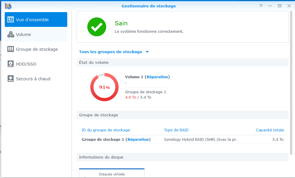

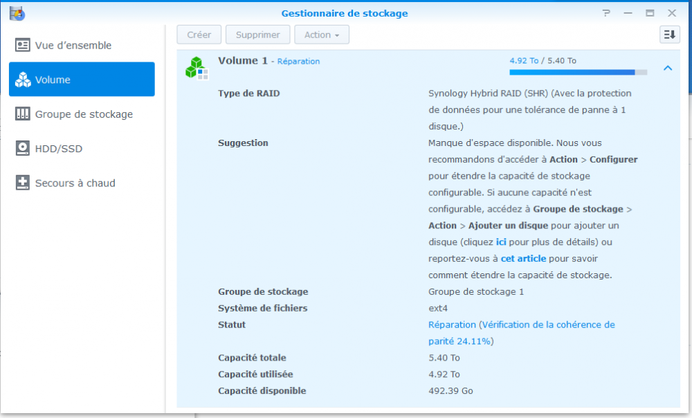

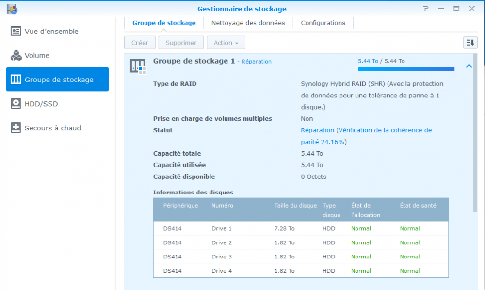

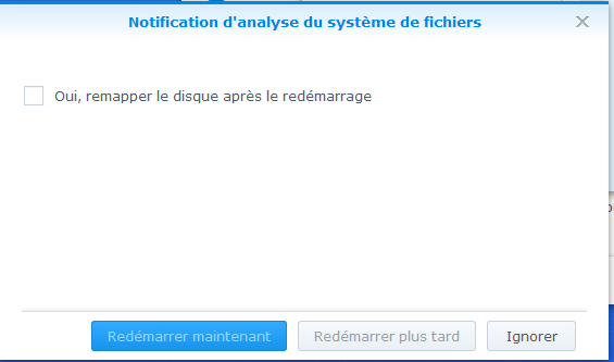

voici 4 captures. Pour plus de précision je rajoute que seul de disque 3 contient 2 secteurs défectueux d’après l'outil SMART. Les autres n'ont visiblement pas de soucis. L'état des 4 disques est normal, le volume normal et le groupe normal
peux tu me dire ce que tu ferais via la capture 4 stp

La capture 4 est apparu comment ?
Tu as des dossiers partagé qui remonte sur un PC ou mac.
Sinon tu as remplacé ton disque N°1 par un disque de 8to ?
une fois fini il te faut remplacer les autres un part un avant de faire un multi-volume avec ton groupe de stockage. il y a des change que tu doivent au monter la taille te ton volume vers la fin du changement des disques.
Point final il faut prendre ton mal en patience là car tu es parti pour de longue heures.
oui , visiblement 16 h estimé pour reconstruire mon 1er disque....
La capture est apparue suite au lancement de la réparation quelques minutes après.
Aucun dossier qui remonte vers d'autres machines. Je n'ai juste monté des dossiers réseaux sur mon poste pour accéder rapidement au contenu des dossiers du nas
oui j'ai démonte le disque 1 de 2 to pour remettre un 8 to. J'ai lancé la réparation du groupe de disque

Ensuite que ferais tu suite à la fenêtre qui est apparue (capture n 4 plus haut)

je viens de voir un nouveau truc (decidemment). Regardez la capture 3 (groupe de stockage) il est indique:
"Prise en charge de volume multiple: non"
Aie aie c'est quoi ce bordel. Est ce que c'est parce que le volume n'a toujours pas été augmenté

Il y a 6 heures, Cyril Beaudron a dit :
Jusqu'à preuve du contraire, votre groupe original est monté en simple volume. Cette information est donc logique.
Par contre, je vous invite à relire mon message dans lequel j'énumère les raisons pour lesquelles le passage en multi-volume ne soit pas possible.
