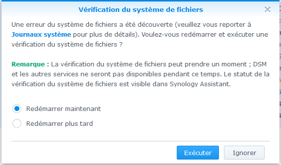

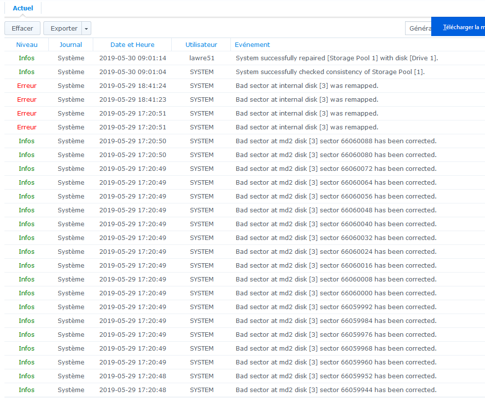

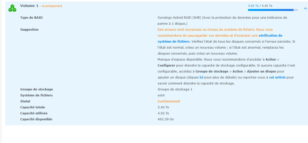

aujourd'hui, après une nuit de reconstruction voici l'état de mon nas via les capturesjournal.thumb.PNG.7f3242f85f2bda83ba73a3a1fd273ab5.PNGvolume.thumb.PNG.f2abd53405bb3af0a2d6c639a245ad89.PNG653881260_verifsystfichier.PNG.787ceefd9a0c282672b7fb5904a56d6e.PNG
Le disque 1 semble être reconstruit d'après le journal. J'ai redémarre et le nas mouline. C'est très anxiogène.

Bon finalement après quelques opérations , j'ai mon nas redémarré, mes données dispos et l’état normal sur l'ensemble (groupe, volume et disque)
