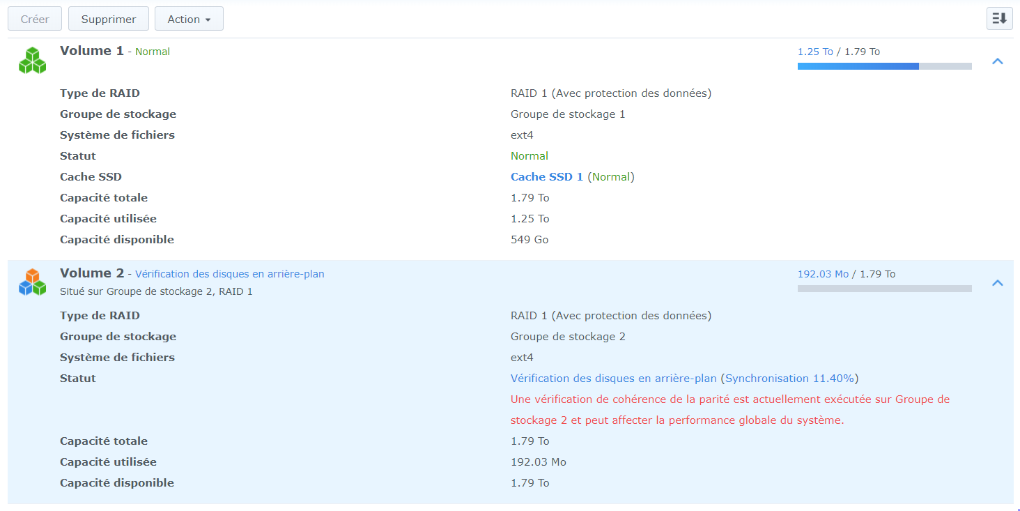

J'ai donc, après migration, ajouté les 2 disques (d'abord un seul et ensuite les deux) mais dans les deux cas le bouton d'ajout des disques était grisé (voir les captures).
Je suis en RAID 1 et je n'ai pas eu le choix de passer en SHR (qu'il me semble de comprendre être une bonne chose).
Etretemps je me suis aperçu que le Volume 1 (celui migré) ne prend pas en charge les volumes multiples...donc cela m'interroge et je pense avoir eu la réponse à la question du bouton grisé…

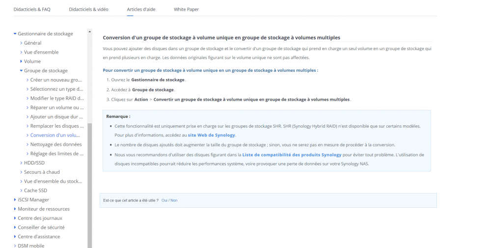

Du coup, avez vous une idée de comment pouvoir faire une extension de manière simple? j'ai vu dans la doc de Synology qu'il est possible de convertir ce volume unique en multiple (ci dessous), mais je n'ai pas ces options dans mon DSM (qui est à jour- à ce jour)
421388140_Captureconvertir.thumb.PNG.cc1ed7aa4adb763e6125501879553795.PNGr
Pour l'instant, comme vous l'avez surement vu sur les captures, je suis en train de créer un Volume 2 pour voir s'il est possible de le fusionner ou ajouter)  avec le 1er (même si ceci me semble un peu bizarre au vu de la tâche simple que j'essaye de finaliser, mais bon , je n'ai pas de solutions pour l'instant).
L'objectif étant de ne pas perdre les données des 2 disques durs du volume 1 qui sont accessibles et fonctionnent très bien, auriez vous des solutions pour agrandir le stockage tout simplement?

Dans ton cas pour ajouter un disques au volume 1, il faut passer par le groupe de stockage et pas par le volumes.
Donc si tu veux rajouter tes deux disques de 2 To au volume 1  il faut supprimer le groupe de stockage 2 (une fois qu'il sera crée). Puis aller dans l'onglet groupe de stockage, sélectionne le groupe de stockage 1 et voir si tu veux cliquer sur géré sachant que tu ne pourra passer qu'an raid 5.

Du coup si je comprends bien, je dois changer de RAID de 1 à 5. En réalité je n'ai pas de option "gerer"...
Je ne suis pas devant l'ordi donc je vais fouiller pour changer de raid.
