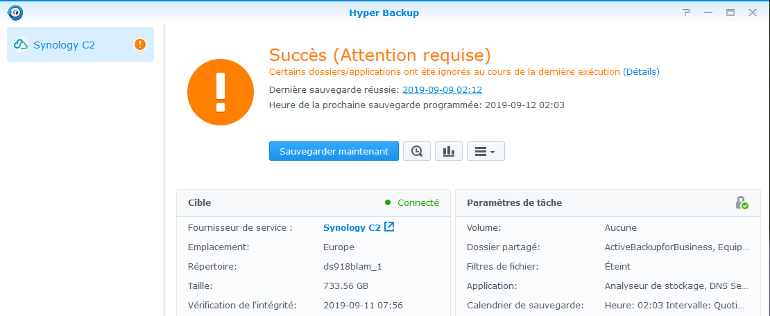

suite vraisemblablement à une mauvaise manipulation de ma part, mon DS918 a eu un "mauvais redémarrage" il y a 2 jours. Après reboot et recupération via le "Synology Assistant, tout semblait rentré dans l'ordre: pas d'alarme, état OK .... . Or depuis lors ma tache de sauvegarde quotidienne plante !!
Pour être précis :
  • HyperBackup
  • Sauvegarde quotidienne sur un plan Synology C2
  • Fonctionnement sans problème jusqu'à il y a 2 jours et ce redémarrage KO.
Message d'erreur :
Si on regarde le journal :
  • la tache du 2019/09/09 est la dernière à avoir été normale
  • les taches du 2019/09/10 et 2019/09/11 sont KO Failed to backup application Hyper Backup
  • le contrôle d'intégrité réalisé ce matin est OK
  • après vérification sur quelques fichiers, il semble que la sauvegarde des fichiers a bien été réalisée, même si du coup HyperBackup n'indique pas dans son log le nombre de fichiers scanned/new/modified/unchanged comme il le fait normalement.
Merci de votre aide et de vos conseils. A priori la seule idée qui me vient à l'esprit serait une des-installation / re-installation du paquet Hyper Backup ? Avec peut-être des précautions à prendre ?
Si utile, je peux joindre un extrait du /var/log/messages.
Merci, Bruno78

problème résolu par dés-installation et ré-installation du paquet Hyper Backup.
Bruno78
