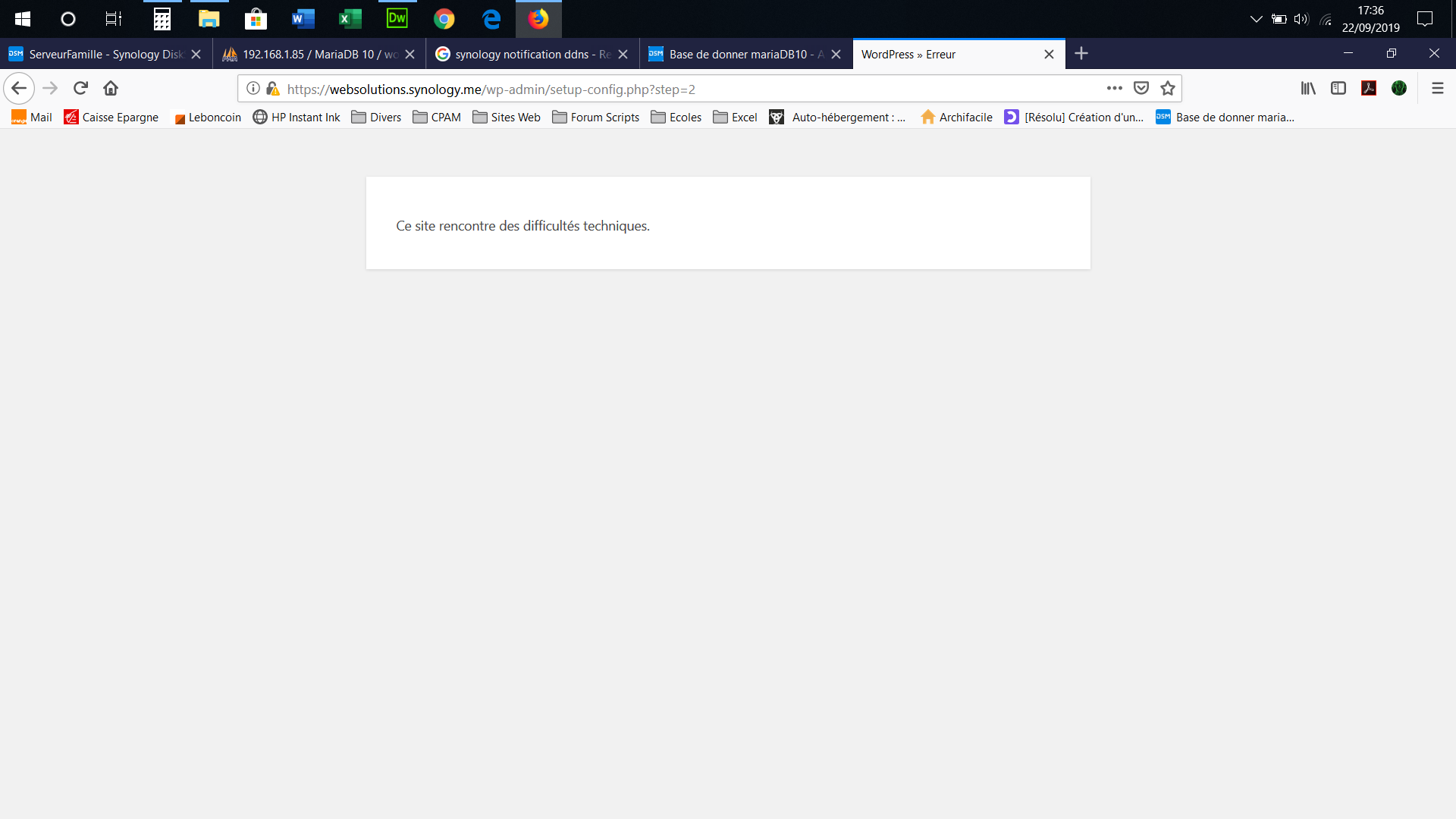

Merci EVOTk pour votre réponse aussi rapide,
moi voila ce que cela me met en rentrant les données (je suis désespérer, cela fait un moment que je but dessus) :

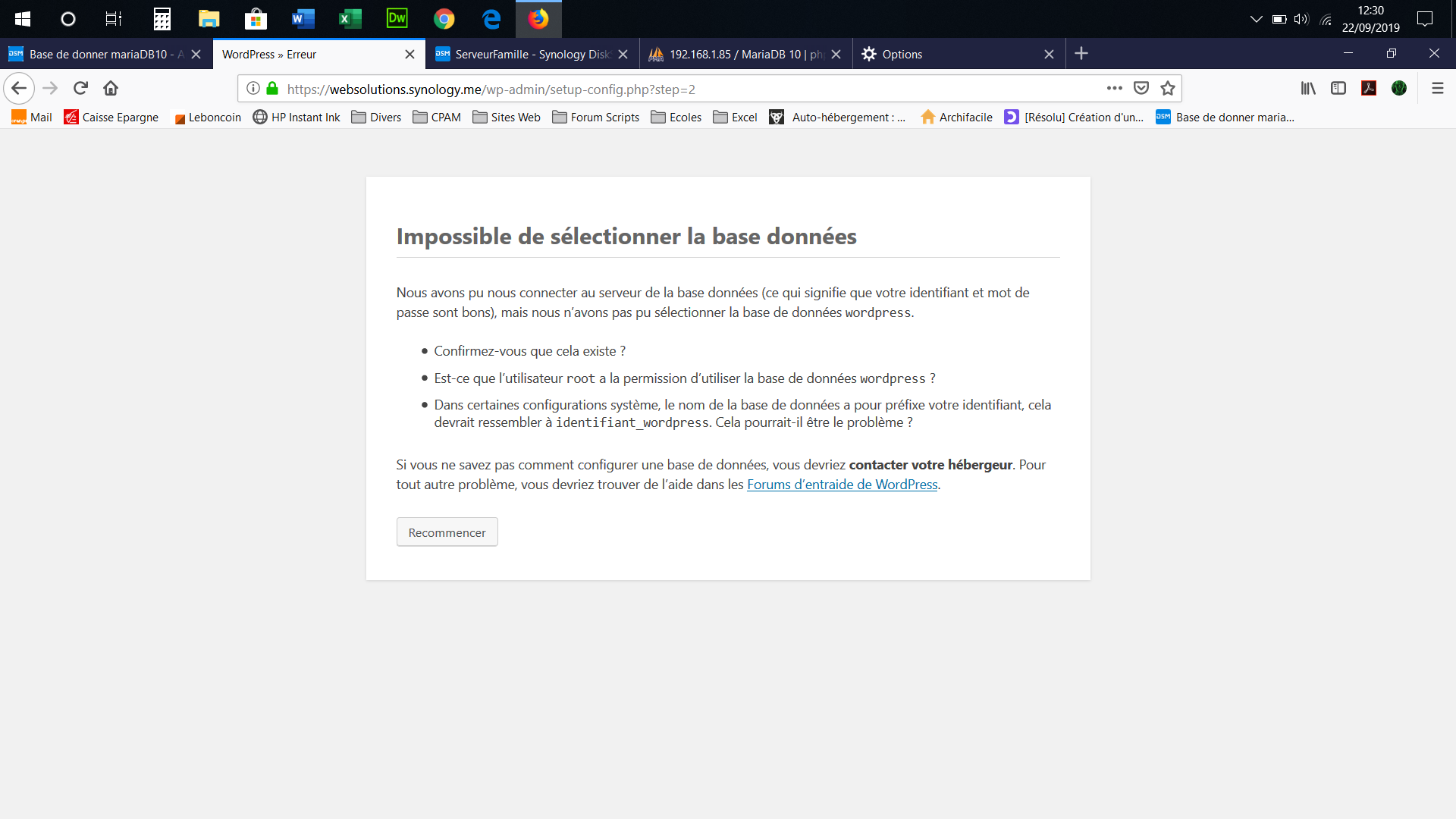

Salut,
Effectivement les identifiants sont OK, l’installeur le dit !
Par contre tu as un soucis de permission. On dirait que root n'a pas l'autorisation de la créer lui même. Tu devrait créer toi la base de donnée ( par exemple "wordpress" ou "trucmuche" ) via PhpMyAdmin puis re-essayer.
Pour cela rien de compliquer, tu te connect a PhpMyAdmin, tu clique sur Database, tu rentre le nom de ta database dans "Database name" et tu clique sur Create

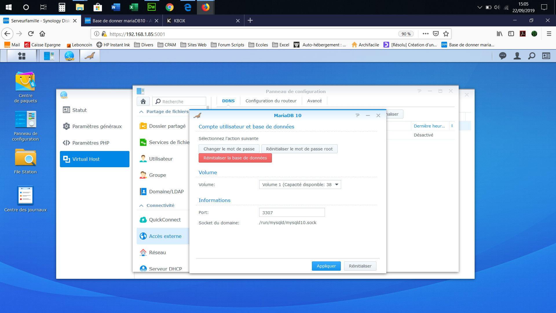

bonjour Christophe comment vérifier cela est comment mettre le bon port
Sur mon NAS le port natif MariaDb est le 3307. Tu peux le voir en ouvrant l’app Maradb dans DSM

dans maria DB c'est bien le port 3307
voici le screen :
Donc vérifie dans wp-config.php de WordPress si il utilise le même port.
Et même le socket dans WordPress par rapport à celui du DSM

je viens de tout retester, j'ai tout effacer sur mon nas plus effacer plugins.
Voila ce que sa me donne maintenant :
Du coup j'ai reinstaller wordpress via le plugin de synology je comprend rien car quand je regarde apres le fichier config.php c'est les même infos que je rentre pour installer le wordpress "classique".
