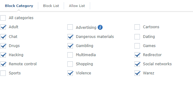

J'ai un soucis avec Safe Access qui ne semble pas bloquer les sites demandés, voici ma config

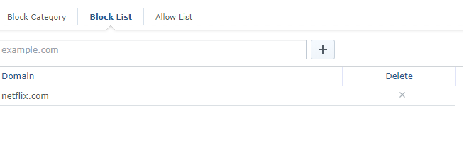

Malgré le blocage de la catégorie Chat ou Social networks le PC arrive à accéder sans problème à Facebook, WatsApp et aux sites adultes. Par contre Netflix qui est dans la block List est bien bloqué lui.
Quand je regarde dans l'activité de Safe Search il est bien indiqué pourtant que le site est bloqué, mais il s'affiche sur le PC. Avez vous une idée du pourquoi ?

Effectivement en mettant le serveur DNS primaire sur le routeur et pas sur le NAS ça marche. Mais un truc m’étonne quand même quand je mets Netflix dans les sites bloqués il me le bloque bien effectivement, mais il ne bloque pas les catégories alors qu'elles sont bien affichées comme bloquées dans les messages du routeur.
Je suis pas un as en réseau, mais ça me semble un bug ça non ? Et si tu utilises des DNS externes par exemple ceux de Google ça marche pas aussi ?
