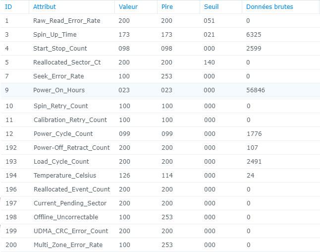

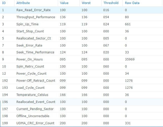

toojee Posté(e) le 14 novembre 2019 Auteur Posté(e) le 14 novembre 2019 Bonjour, voici le rapport SMART (je n'ai pas trouvé comment l'exporter en texte...). J'ai fait un autre test SMART complet et tout est normal. Sur mon pc, je n'ai aucun bruit quand le disque est au repos (idle). pluton212+> ce ne sont pas les mêmes disques. D'ailleurs je me suis trompé c'est du raid 1 (je les confond tjs). Existe-t-il un endroit où le nas garde tous les logs des accès au disque dur ? Je pourrai ainsi voir ce qui provoque ces bruits ennuyants. 0 Citer
Invité Posté(e) le 14 novembre 2019 Posté(e) le 14 novembre 2019 Au vu de Power-off Retract Count et Load/Unload Cycle, ton disque a un soucis. La tête s'arrête de façon imprévu, cela peu être du à plusieurs facteurs comme une alimentation défaillante, mais si cela ne ce produit que sur lui, le soucis viens sûrement de lui. Ce n'est pas forcément signe de mort rapide, mais cela ne va pas s'arranger. Je te conseil de le remplacer dès que possible. 0 Citer

toojee Posté(e) le 14 novembre 2019 Auteur Posté(e) le 14 novembre 2019 pluton212+> j'ai précisé dans mon message que je m'étais de raid. les 2 disques que je viens d'acquérir sont d'occasion, donc il est possible qu'il aient subit de la maltraitance. Je joins le smart de mon ancien disque dur pour savoir si tout est ok pour lui. 0 Citer
firlin Posté(e) le 14 novembre 2019 Posté(e) le 14 novembre 2019 Bonjour toojee, Si je peux me permetre moi je le monterais pas car quand je lis la ligne 9 : 56849 c'est des heures donc cela fait : 56849/(24*365) = 6, 48 années. Apres s'il est pas de la meme taille de le disques actuel tu ne peux pas le monter, cela ne vas pas fonctionner. 0 Citer
pluton212+ Posté(e) le 14 novembre 2019 Posté(e) le 14 novembre 2019 Et le premier disque (HGST ?) est à 36000 heures... J'espère que tu ne les a pas payé trop cher. 0 Citer
Invité Posté(e) le 14 novembre 2019 Posté(e) le 14 novembre 2019 Il semble avoir subit moins de misère 🙂 mais un peu quand meme ! Voici de quoi t'aider a comprendre les valeurs : https://fr.wikipedia.org/wiki/Self-Monitoring,_Analysis_and_Reporting_Technology Je suis loin d'être un expert, et cette page WIki est top 😉 Sur la page Wikipédia, dans l'onglet " Attributs S.M.A.R.T. connus " tu verra des lignes en rouge, ce sont des indicateurs très important sur la santé d'un disque. Chez toi, les valeurs "Power-off Retract Count" et "Load/Unload Cycle" sont plutôt haute sur ton 1er dd, sur le 2eme, c'est surtout "Load/Unload Cycle". Voici ce que dit Wiki : "Power-off Retract Count" Indique le nombre d'arrêts d'urgence, c'est-à-dire, le nombre total d'arrêts non sécuritaires du disque dur, souvent causés par un arrêt forcé de l'ordinateur ou un choc violent. "Load/Unload Cycle" Nombre de cycles de chargement/déchargement dans la position où la tête magnétique est posée. Ce dernier n'est pas grave en soit, tout dépend si le disque était dans un serveur, un pc, .. si l'hibernation était active, ou non ... Par contre, le 1er ( Power-Off ) est beaucoup plus grave, une faible valeur n'est pas un soucis en soit il arrive qu'un pc plante et qu'on face en rebbot forcé, ou une coupure de courant, ... Ce genre de chose incrémente se paramètres. Mais + de 1000 ! Meme sur des vieux DD qui m'ont servi de test, .. je ne pense pas avoir ceci 🙂 Malgré tout tu n'a pas de secteurs mort " Reallocated Sectors Count ", ni d'erreur de lecture " Read Error Rate ", ni d’échec de mise en rotation " Spin Retry Count ", ce sont, avec "Power-off Retract Count" les 4 paramètres que je regarde en 1er sur un DD ( avec le nombres d'heures bien sur 😉 Power-On Hours (POH) ) ! Ce qui est très bien ! Pour le 1er DD, une chose que je trouve étrange, c'est le nombre de Start/Stop a 36 ... 0 Citer
