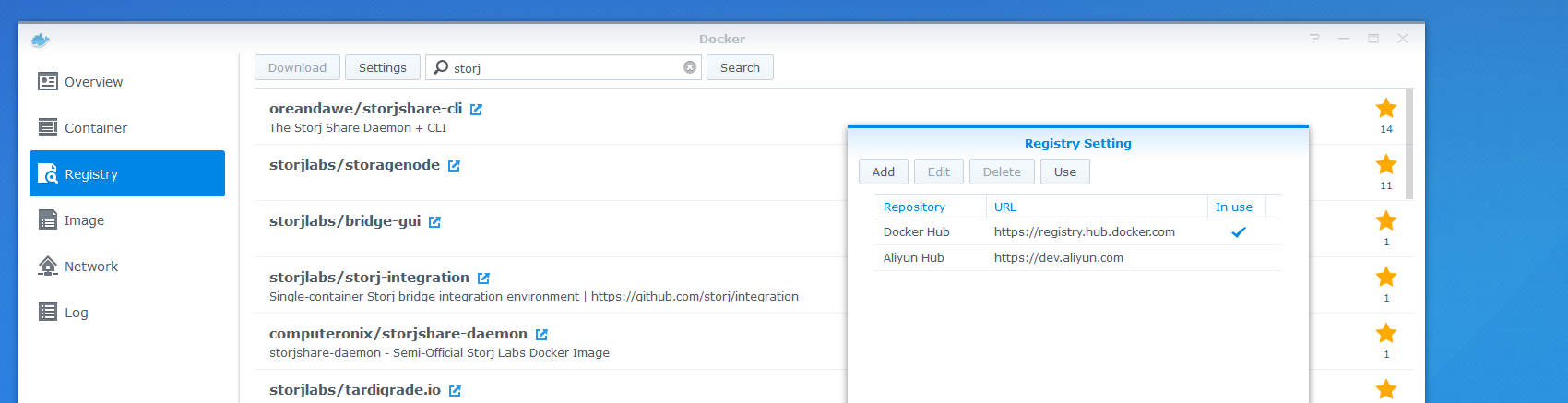

Pour l'image j'ai fait une recherche dans le registry avec le mot "storj" et j'an installé le mieux côté (après celui avec CLI). C'est storj/storagenode si je me rappelle bien.
J'ai essayé avec les 3 premiers, le "latest" le xxxx--amd64 et le xxx.

Quelques impressions d'écran de la configuration de ton conteneur et le lien direct vers l'image s'il-te-plaît, car je ne l'ai pas trouvée avec ce nom.
Depuis le début... 😉
C'était storjlabs/storagenode en fait ...

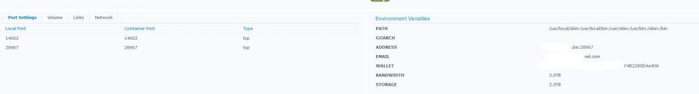

J'ai donc testé sur mon 1517+, le "latest", le 008aeb-go.1.13.4 et le 008aeb-go.1.13.4-amd 64
Voici la config.
Le log
Et finalement, le problème !
