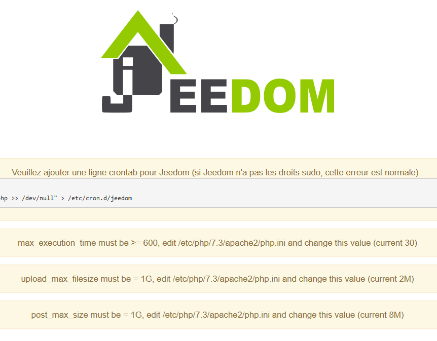

J'ai découvert Docker dans un tutoriel d'installation de Jeedom: https://jeedom.github.io/documentation/installation/fr_FR/#tocAnchor-1-26
J'ai bien tout suivi , mais lorsque que je me log pour démarrer jeedom, il m'est demander de modifier le fichier php.ini
Ou le trouver et comment l'éditer ?
j'ai essayer avec Winscp mais impossible de le trouver,
si c'est la bonne piste, quel port / adresse renseigner pour l'accès ?
Merci pour vos retours,

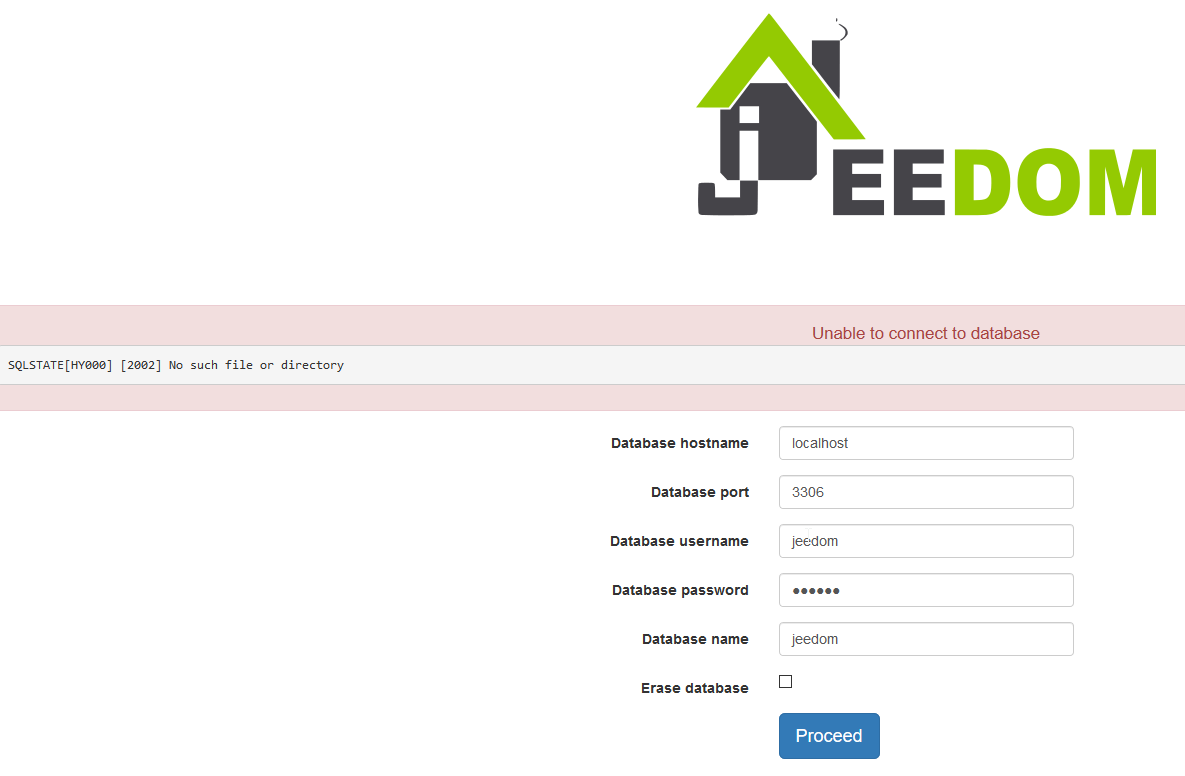

J'ai essayé ce tuto,
n'y comprenant pas grand chose j'ai suivi les infos à la lettre,
tout c'est bien passé jusqu'au moment de la compilation.. et là ca n'a pris que quelques secondes au lieu des minutes annoncées....
Et comme ca n'a pas marché... je pense que ca vient de là. Je ne sais pas si c'est pareil chez vous.
Merci pour le retour.
Modifié par corleone
Essaie de remplacer localhost par l'IP de ton NAS.
Si tu es en mode host normalement ça devrait être équivalent, mais si tu es en bridge avec la variable d'environnement MODE_HOST à 1 alors c'est normal que ça ne marche pas, car il va chercher l'ip locale du container (172.17.0.x).
Il y a 23 heures, .Shad. a dit :
Merci !  ca marche !
