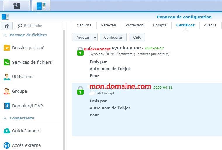

Voici mon message d'erreur côté du client smartphone Android dans DS Photo avec Quickconnect et ma config certificat côté serveur Synology.
Côté client DS Photo , en décochant la case à cocher HTTPS, tout fonctionne correctement.
Merci pour ton aide.

Commence par mettre le certificat Let's Encrypt par défaut, vérifie qu'il est bien utilisé pour tes applications (bouton configurer pour avoir les associations certificat/application).
Le fait que ça marchait pour dsaudio et pas dsphoto c'est probablement parce que dans les paramètres de DSphoto il y avait la vérification du certificat d'activée (roue dantée en bas à gauche de l'écran de connexion)

1) Etape 1: Certificat sur Synology = OK réalisée
Certificat de "nom.mondomain.com" configuré par défaut

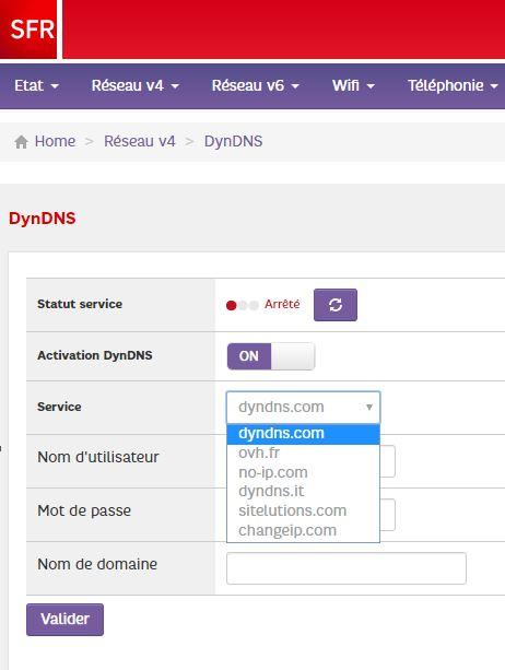

J'ai regardé pour NO-IP celui-ci semble compatible avec la BOX SFR que j'utilise

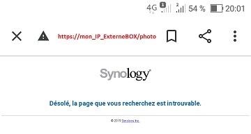

2) Test sur un SmartPhone en 4G sur https://mon_@IP_Externe_BOX\photo
- > Echec : voir copie d'écran après forçage de message d'avertissement sur certificat

Mauvaise idée de faire l'administration du nas a distance via le port 5001 ouvert sur Internet ! Il est préférable de le faire au travers du vpn.
Photo Station est une application web, pas les autres, elle a donc besoin du port 443 mais comme tu l'as détourné  vers le 5001 elle ne peut plus marcher !

3) Ce n'est pas le FAI qui proposera un dyndns mais le fournisseur de nom de domaine. Je peux te suggérer OVH qui pour quelques euros annuels te permet d'avoir un nom de domaine et met à dispo gratuitement un dyndns, Je préfère OVH qui est français à NO-IP …. ;-).
