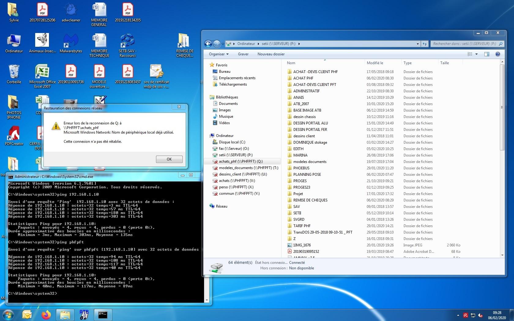

J'ai dans ma société un DS218j, qui de plus en plus souvent est introuvable sur le réseau, et 2 minutes après plus de soucis.
il y a 10 postes avec des lecteurs réseaux sur le nas.
pas de domaine, les poste sont en IP fixe avec DNS sur la livebox pro directement.
il y a des postes windows 10 et 7.il y a peut-être moins de soucis avec Windows 10 bizarrement.
Il y a un poste plus puissant qui sert de base de donnée pour un logiciel métier qui lui ne pose aucun soucis de connexion sur les lecteurs réseaux.
le nas peut être trop juste?
Avez vous des idées?
Bon je viens de voir un peu,
les postes sous Windows 10 pas de soucis apparent.
voici un imprimé écran d'un poste ou c'est impossible actuellement et pas de problème sur les autres postes et ainsi de suite.
Modifié par phfpft

 Non il y a soucis sur 10 postes sauf ceux sous Windows 10.

les autres postes sont sur quel Os ?
D’après ta capture windows 7 donc dans ce cas tu as un problème de SMB si je dis pas de bêtise, sur ces poste

C'est à dire?
Que pour des question de sécurité Microsoft a déactivé le SMB1 + la non mise à jours de Windows 7 depuis le 1er janvier de cette année n'arrange pas les choses.
Idem cote nas le SMB1 est déactive mais on peut le remettre.
Par défaut maintenant c'est du SMB3.
