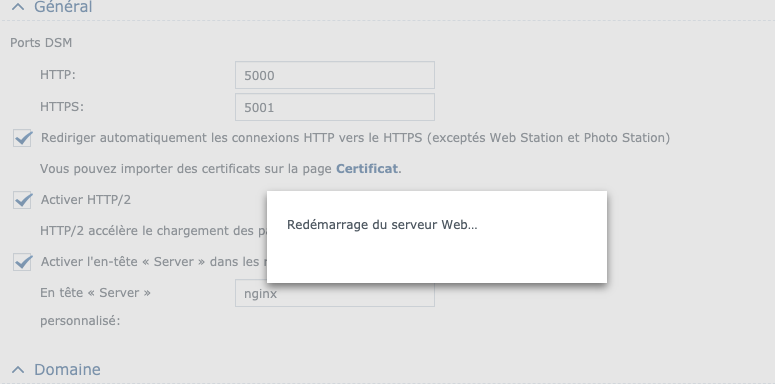

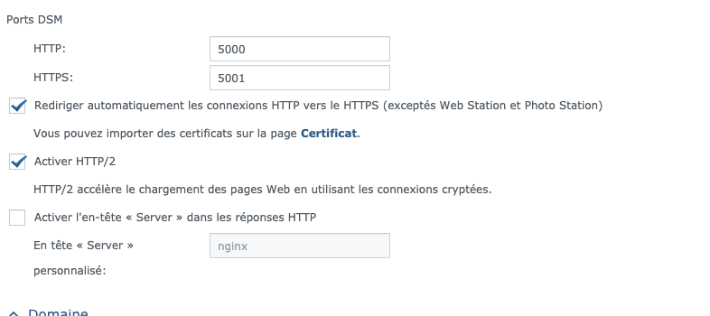

Hier  j'ai collé un certificat en ssh sur nginx pour que le port 8069 de Odoo soit sécurisé. Ca me fonctionne pas mais j'avais pas d'erreur. Quand j'ai desactiver upnp de la Freebox et effacé mes regles de port sur DSN il a mis un temps fou a redémarrer et  au redémarrage ben plus rien ne fonctionne correctement. J'ai remis nginx sur les paramètres d'origine rien y fait je peux plus changer les ports de DSN (il reste constamment sur 5000 et 5001) et le port 5001 ne fonctionne plus.(notification DSN au redémarrage comme quoi il a pas pu démarrer correctement)

Les port reviennent sur 5000 et 5001 au redemarrage du serveur web.

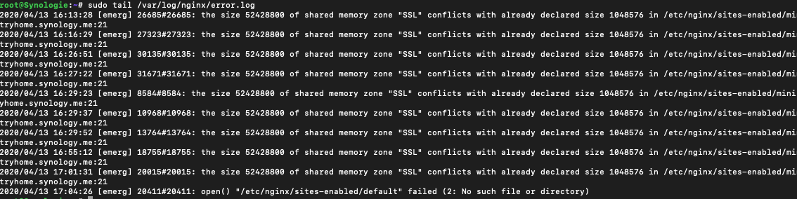

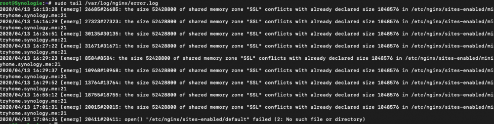

j'ai essayer plusieurs choses cette aprem mais d'apres ce que je vois  le fichier /nginx/sites-enabled/mon DDNS semble avoir une erreur et j'arrive pas a voir acces comme hier a mon fichier /etc/nginx/nginx.conf alors que je suis en root.
y a t'il pas un moyen de recharger ce fichier par défaut via une commande ssh ?
