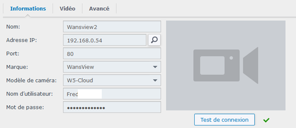

Je m'arrache les cheveux depuis quelques jours pour tenter d'ajouter une nouvelle caméra Wansview W5 dans Surveillance Station.
Est-ce que quelqu'un a déjà réussi à le faire avec une W5 ??
J'ai tenté en wi-fi, puis en ethernet.
Les paramètres me semblent corrects. Quand je fais le test de connexion, le test est en succès mais l'activation ne fonctionne pas.
J'ai tenté de changer de login/password : idem.
Quand j'ouvre le flux réseau par VLC, cela fonctionne pourtant correctement avec ce type de lien : rtsp://Fred-test:password@192.168.0.54:554/live/ch0
Que je mette le port 554, 80 ou 1554, le flux réseau ne semble jamais réussir à passer dans Surveillance Station.
Je pense avoir testé toutes les configurations possibles je suis perdu ...
Côté Freebox, les ports sont bien ouverts.
Je possède une autre caméra intérieur Wansview Q3 pour laquelle je n'ai eu aucun problème pour l'ajouter à Surveillance Station.
Please HELP ! 😥

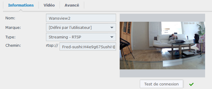

Bonjour oracle7 et merci pour ta réponse.
Oui quand je mets la configuration en [ONVIF], le test de connexion ne passe même plus !
(Que je mette ou non les identifiants). Le paramètre est aussi activé sur l'appli du téléphone.
Je t'assure que j'ai passé des heures à chercher et ton message m'a pourtant mis la puce à l'oreille et m'a été d'une grande aide !
En voulant retourner sur le paramétrage pour faire une capture d'écran, j'ai vu dans le menu qu'on pouvait sélectionner autre chose :
"Défini par l'utilisateur" avec le choix possible ensuite de "Streaming -RTSP".
Et comme cela fonctionnait déjà bien par VLC en ouverture de flux réseau, ça fonctionne aussi de cette manière !!!
(Ici j'ai mis la caméra à l'intérieur pour brancher en direct en ethernet et éliminer un éventuel problème wifi).
Encore un grand merci pour m'avoir aiguillé, je n'avais jamais vu ce choix dans le menu déroulant.
Comme j'ai mis à jour le NAS, surveillance station, le firmware de la caméra ... peut-être que c'est un nouveau menu qui n'existait pas avant ?!
Bon Dimanche et encore merci !!! 👌 👍 👍 👍

C'est peut être un peu tard, je viens d'acheter cette caméra et j'ai rencontré le même problème. Après recherche j'ai trouvé la solution, il faut d'abord activer le ONVIF de la caméra sur l'application du smartphone dans réglage/Application locale/ONVIF, ensuite j'ai rentré les infos à la main sur le NAS avec le port déclaré sur l'appli et tout s'est bien déroulé.
