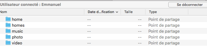

Jusqu'à présent sur mon ancien Mac, mon NAS apparaissait dans la barre latérale dans la section des appareils partagés. Je cliquais dessus, une fenêtre s'ouvrait pour me demander mon nom d'utilisateur et mon MdP, je rentrais tout ça et hop mes dossiers du NAS (home, Photo, video...) apparaissaient.

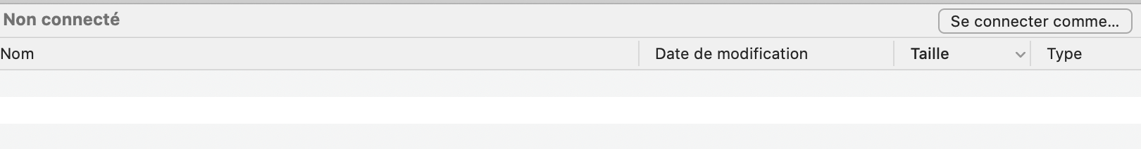

Mon problème aujourd'hui est que quand je clique sur le NAS dans la barre latérale, aucune fenêtre ne s'ouvre pour me demander de me connecter...
Quand je clique sur "Se connecter comme...", eh bien rien ne se passe. J'ai juste Non connecté. Impossible de faire quoi que ce soit !!

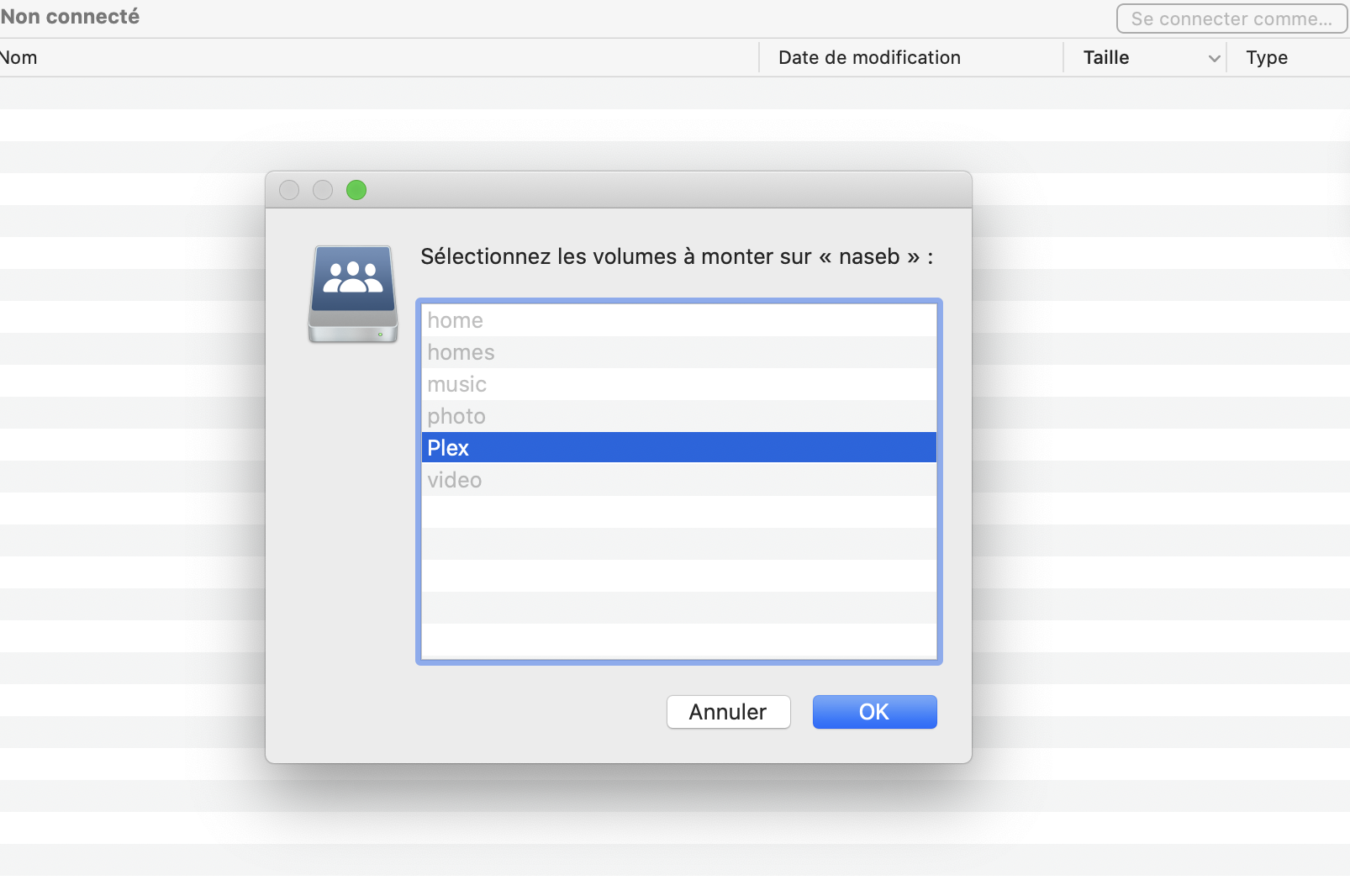

J'ai essayé cmd/K puis ajouté mon serveur (smb://nom de mon NAS). Cela marchait hier - mais avec le côté différent d'avant que s'ouvre la liste de tous les dossiers à mapper (je les choisis tous) et s'ouvrent alors autant d'onglets.
Mais aujourd'hui, même plus possible, toute ma liste de volumes est grisée....

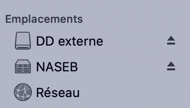

En fait, mon mac s'est reconnecté tout seul au NAS (ou l'inverse). Par je ne sais quel miracle (vu que je n'ai rien fait de spécial moi même), mon NAS s'est retrouvé dans la liste des Emplacements de la barre latérale du Finder, et en cliquant dessus, il m'a bien demandé mon MdP et la connexion a marché.

Moi, j'ai simplement l'emplacement racine de mon NAS qui apparait dans ma barre latérale.

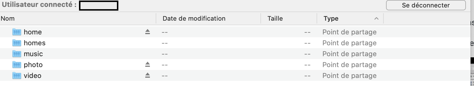

Et ensuite quand je clique sur le nom de mon NAS, je vois les différents dossiers dessus (d'ailleurs certains avec la flèche d'éjection, et d'autres non, mais je ne sais pas pourquoi sachant qu'ils sont tous disponibles de la même manière quand je clique dessus et que cette flèche n'est pas toujours présente pour tous les mêmes dossiers à chaque fois que je me connecte...)
Ca devrait être différent ??
