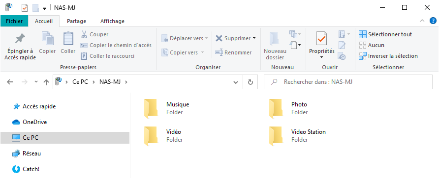

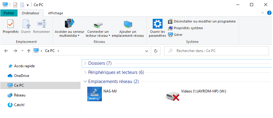

Dans "Ce PC", je vois également mon NAS "NAS-MJ" dans mes emplacements réseau :
 Et lorsque je rentre dedans, j'ai mes fichiers partagés, mais uniquement en lecture, pas en écriture :
C'est ici que j'aurais aimé pouvoir transférer ce qu'il y a sur mes autres disques, avec mon arborescence actuelle.

La méthode du raccourci me permet de rentrer sur dans les répertoires via l'Explorateur de fichiers, mais je ne peux toujours que voir, ni ajout ou modifier des fichiers. Exactement comme quand j'y accède depuis mon poste de travail:
