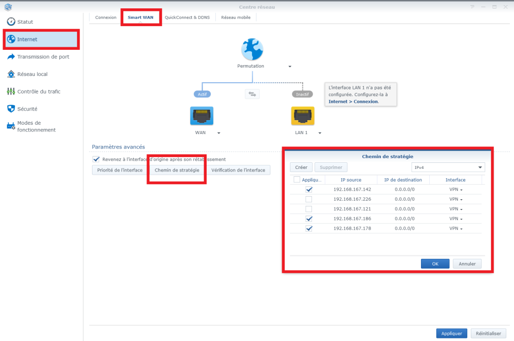

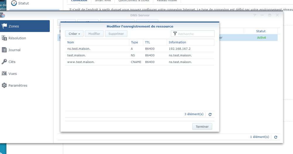

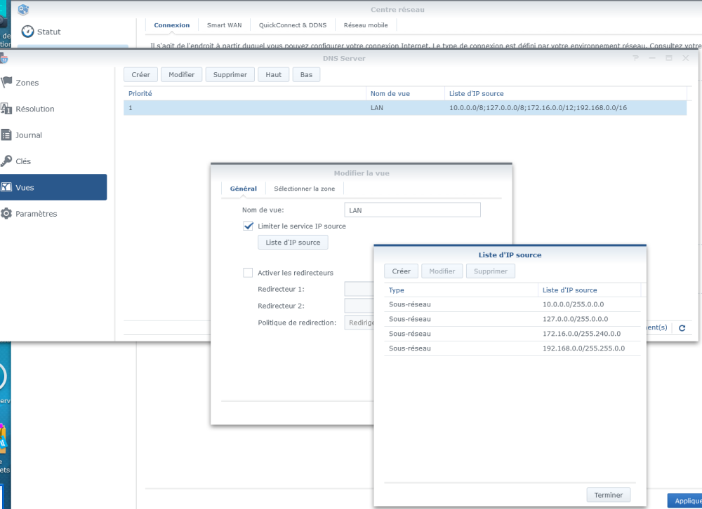

Bonjour, grâce à vous, il y a 2 ans, j'ai réussi à paramétrer mon modem Telenet en DMZ et à installer mon routeur Synology RT2600 avec serveur DNS (en raison du Double NAT, si j'ai bien compris). Tout a bien fonctionné et j'ai beaucoup appris 🙂
Il y a une semaine, j'ai changé de fournisseur et j'ai un nouveau modem-routeur modèle CGA437AORB d'Orange/Hey, et il peut être mis en mode Bridge, ce que le modem Telenet ne pouvait pas faire, c'est pourquoi je l'avais mis en mode DMZ.
Je me demande maintenant ce qui est mieux : devrais-je utiliser uniquement ce modem, qui ne semble pas du tout mauvais, et l'interface d'administration est assez simple et accessible pour mon niveau de compétence, ou devrais-je le mettre en mode Bridge et continuer à utiliser mon routeur Synology ?
Si je continue avec le Synology, que devrais-je modifier pour que les anciens paramètres ne posent pas de problème, comme par exemple le serveur DNS ou autre chose ?
Il y a pas mal de posts et de captures d'écran sur les pages 3 et 4 que j'ai postés, ainsi que vos conseils, si vous en avez besoin pour mieux comprendre de quoi je parle, car parfois je ne m'exprime pas très clairement 🙂
Merci d'avance pour vos réponses !
