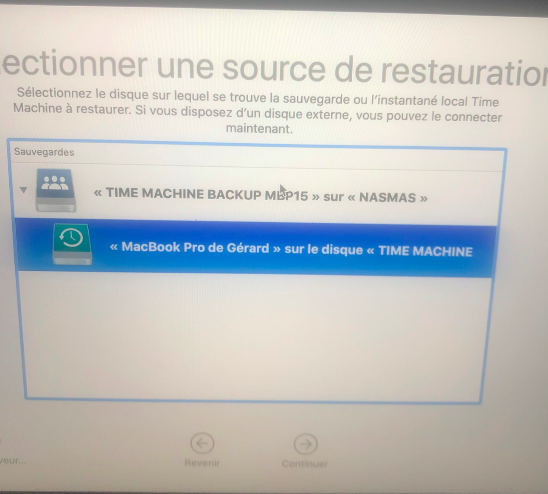

Lorsqu'avec le MacBook Pro je tente une restauration, il voit le dossier dans lequel est la sauvegarde, il me demande le login et le mdp... et après plus rien...

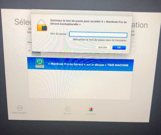

Mais on me demande un mot de passe pour accéder au .backupbundle (or je ne vois pas où ce fichier serait protégé par un mdp)
j'ai essayé avec plusieurs comptes user / mdp, avec le mdp du mac... je ne vois pas.

Sur la photo "sélectionner une source de restauration" c'est le mdp et utilisateur du NAS utilisé pour le sauvegarde.
(Pour connaitre l'utilisateur, dans DSM > File Station > Clique droit sur la sauvegarde > Propriétés > Propriétaire)
Ensuite si il demande un mot de passe c'est que la sauvegarde était chiffrée, il faut donc mettre le mot utilisé pour chiffrer la sauvegarde.

J'arrive bien à connaître le compte utilisateur, je rentre donc le login et le mdp. il m'affiche le dossier bundle. Mais là il me demande un mot de passe. Je ne pense pas avoir chiffré la sauvegarde (j'ai suivi les tuto qui ne le recommandaient pas spécialement)

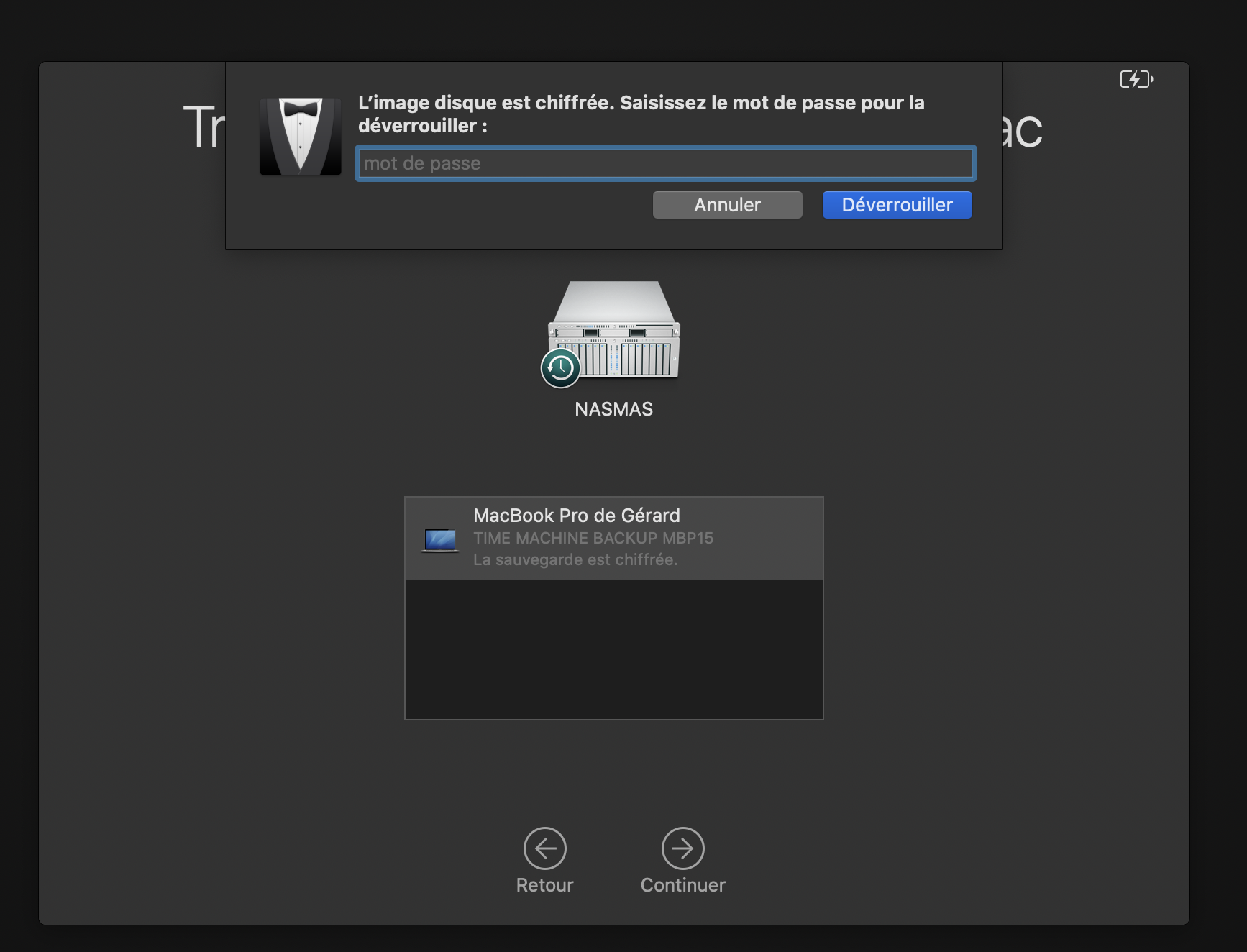

Et enfin la demande suivante :
Modifié par GEMASCO
La dernière photo semble correspondre au mot de passe de chiffrement de la Sauvegarde.

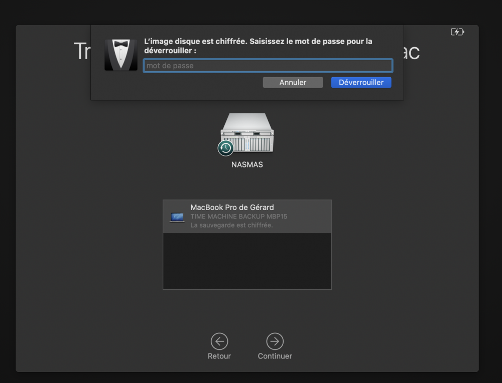

en tout cas, je viens de faire une tentative avec l'assistant migration et ça indique que le disque est chiffré, mais je n'ai aucune idée de la clé :-(

ça indique que le disque est chiffré, mais je n'ai aucune idée de la clé 😞
Oui c'est ce que j'indiquais plus haut.
Pour le clé de chiffrement elle est demandé lors de la création de la tâche de sauvegarde. (Sur le mac Préférence > Time Machine > Ajouter ou retiré un disque de sauvegarde... Si tu as coché "chiffré les sauvegardes" avant de cliquer sur "Utiliser le disque")
Pour le mot de passe je ne peut pas t'aider. Et si te le trouves pas, malheureusement la sauvegarde sera donc inutilisable. ☹️

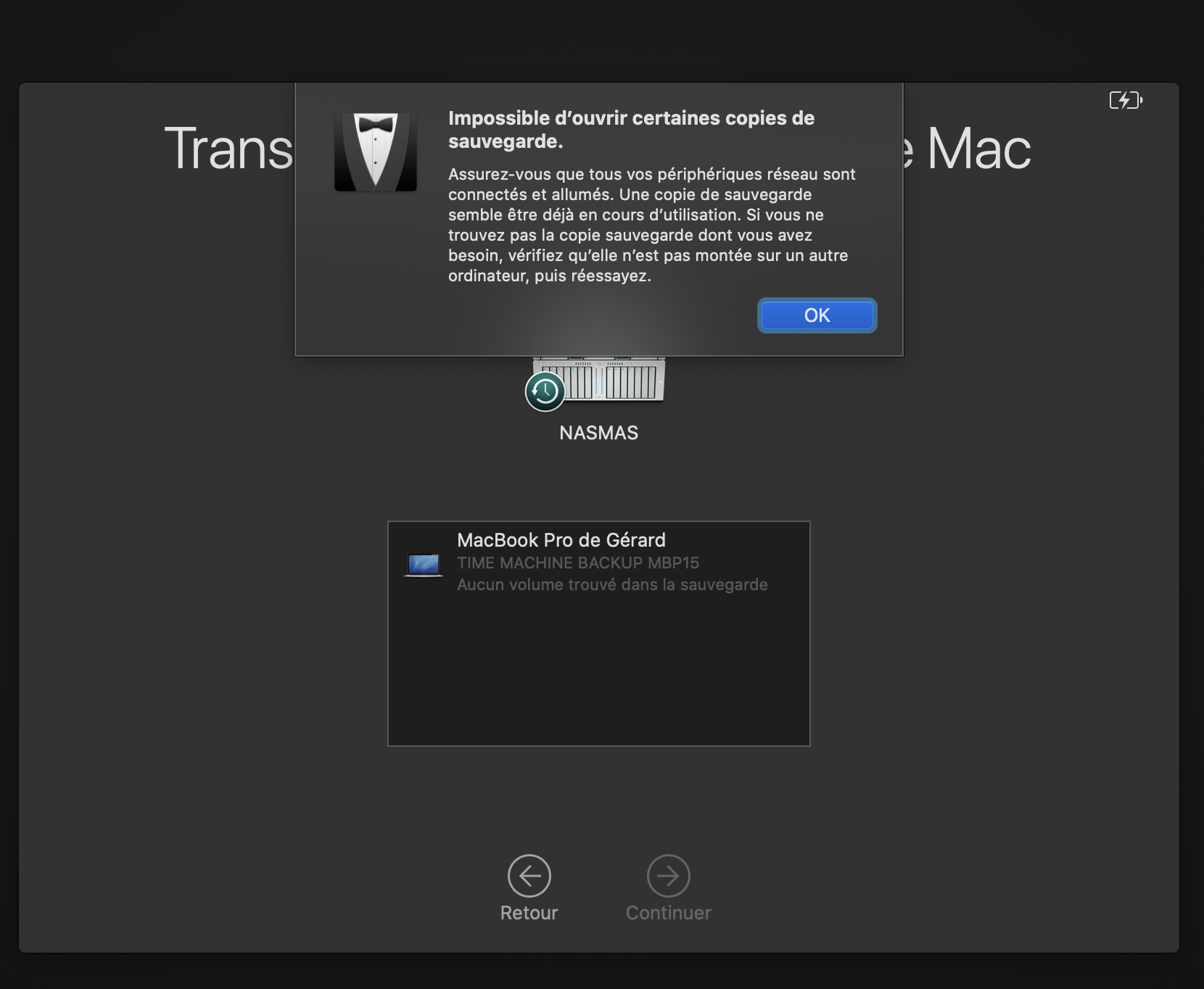

Je vois parfois un message d'erreur qui me dit que le disque de sauvegarde est peut-être utilisé. Hors je crois que ce problème arrive parfois. Est-ce que ça te dit quelque chose ? genre bug sparbundle...
il y a 1 minute, GEMASCO a dit :
Non ça ne me dit rien, mais je fais 2 sauvegardes TM (Sur 2 NAS différents et avant sur un NAS et sur unes Time Capsule)
Et je crois que c'est déjà arrivé qu'il y est un problème, mais comme j'en est une seconde je n'set pas cherché plus loin.
